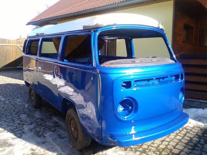

Tak v lakovně máme hotovo...

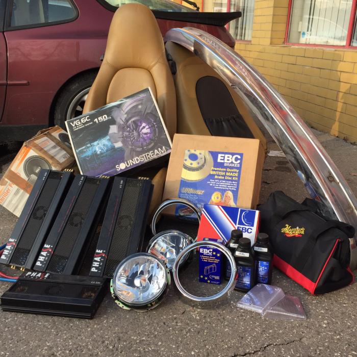

....a tak nastal čas se pustit do hromadění dílů, aby nám skládání šlo od ruky...

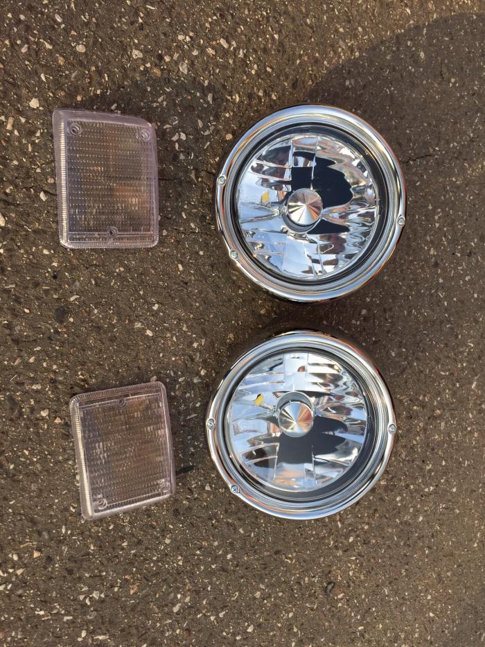

Přední světla a blinkery - opět čirá záležitost - stejně jako na broukovi... Na cestě jsou už i stejná mračítka...

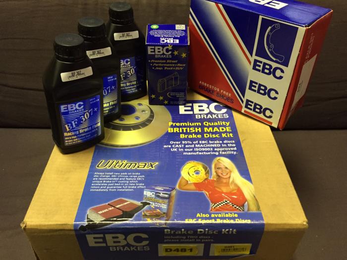

Brzdový systém jsme zvolili anglický ;-)

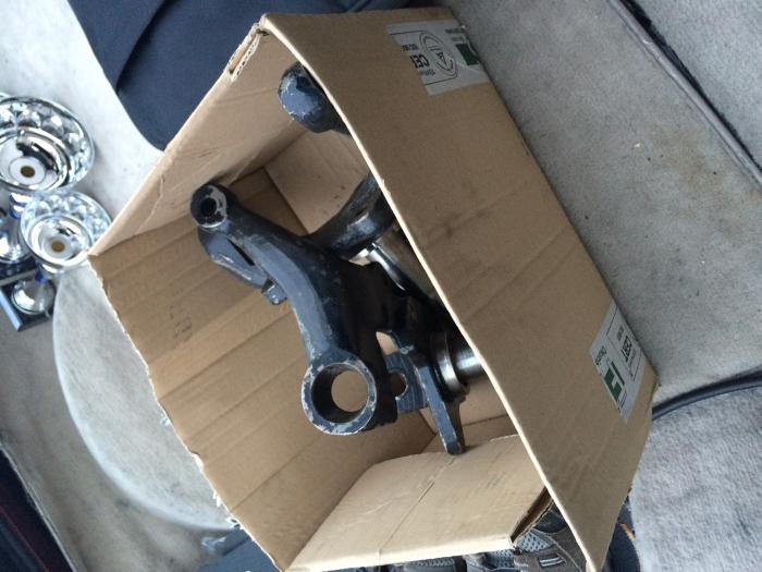

A pak krabica železa... Copak to tak může být? ;-)
o 18.02.2015, 10:22 | Luke-Jeep

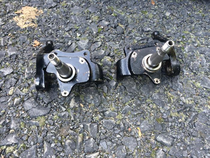

...á! Už vím... Jó holt když chcete snižovat auto, který nemá vinutý pružiny, ale torzní tyče, je potřeba na to jít kapku jinak... U brouka jsme rozřezali nápravu, pootočili uložení a vsadili štelovací prvky... U busíka uděláme něco podobného, jen pro zachování větší pohodlnosti vsadíme ještě i snížené náboje - torzky nemusí být o tolik pootočené, Busík bude pohodlnější... Základní snížení cca 10-12cm... Další možnost až cca -20cm ;-) předek...

Sedačky z 924? Ten vrch je nějakej kulatej.
o 18.02.2015, 22:03 | Luke-Jeep | Upraveno: 2015-02-18 22:07:52
Nene ;-) sedačky jsou z 996/Boxster... Ale rozhodně nezůstanou v tomhle designu...
Možná, že až to bude hotový, mi dáš i ty Tunere za pravdu ;-)
dávám je hlavně i proto, že porsche sedačky - obecně všechny - jsou to nejpohodlnější v čem jsem jezdil ;-)

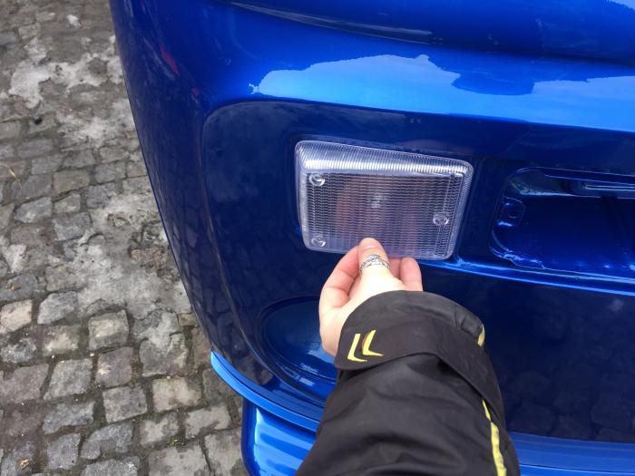

o 28.02.2015, 10:57 | Luke-Jeep
Přiložení prvního dílu přímo k autu ;-)

A jedna reklamní s poděkováním chevron-racing.com za skutečně nečekaně rychlé dodání těch správných brzdových komponentů z anglie ;-)

koukám i zajímavej audio aparát - ten by zasloužil vlastní téma
busík nádhernej
o 01.03.2015, 08:55 | Luke-Jeep
Midi: určitě bude ;-) už jen proto, že opět nebude žádná HU - stejně jako v Broukovi ;-)
