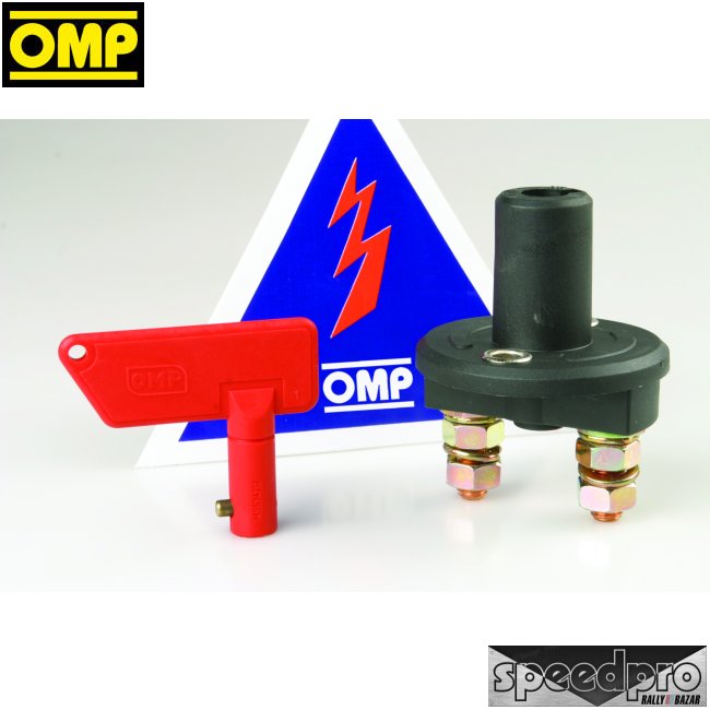

mám dotaz, třeba si tu bude někdo vědět rady. Plánuju namontovat do auta tenhle odpojovač baterie a řeším co je lepší? Dát ho na + kabel co jde ke startéru a nebo ho dát na - kabel co jde na kostru?
Takže jak a případně proč? :)
foto k příspěvku  od Tuner#2
o 06.12.2014, 21:23 | P.E.T.R
Já ho mam na plus, co vede od baterky ke startéru, ale používam to čistě jako odpojovač baterie, pokud chceš, aby tím auto chcíplo, tak si kup 6ti pólový a musíš odpojit i zapalování.
o 06.12.2014, 21:27 | Tuner#2
JJ to vím, to jsme už řešili na virtu. Chci to čistě jako odpojovač, stejně instinktivně nejřív sáhnu po klíčku a až pak bych odpojil baterku tímhle, kdy byl třeba nějaký zkrat v elektice apod.
Bohužel + kabel mám tažený jinudy a moc se mě to nechce předělávat, tak mě zajímají negativa, když to bude na mínusu (všichni se kloní k plusu).

mám to na jednom autě taky na ,, - ,, a vypínám tím baterku až ve chvíli, kdy auto stojí v garáži, je chcíplý a všechno vypnutý. mám to už pár let a žádný problém
o 07.12.2014, 12:30 | Timon.z
auta co to mají od výroby,tak vždycky to měly na - .U mínusu nemusíš vymýšlet izolaci těch šroubů a oček.
Další výhoda je že mínusový kábl bývá tenčí,protože je krátký.Plus je silnější kvůli ztrátám na délce a tenší drát se líp montuje než nepoddajný kábl.

nazdar - jako píšou kluci nademnou - dělá se to na mínus - všechny bagry a kamiony to tak mají a že sem jich už udělal - a to přesně z toho důvodu - neřešís izolaci šroubů a velký přechodový odpor přes odpojovač
já sám to mam na trabíku v 6ti polovým provedení - ale mam to na + protože to používám jako klíček
mnemotechnická pomůcka - co sundaváš z baterky provní? a když na autě svařuješ co a proč sundáš? - aby nebyl uzavřenej obvod a neodpálil si diody v altíku
