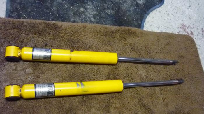

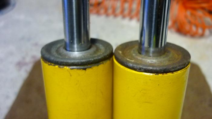

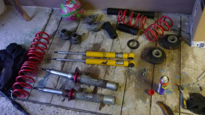

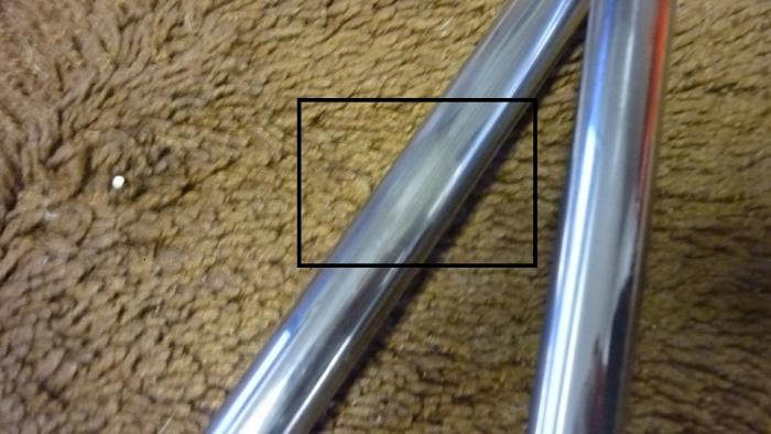

Ahoj,potřeboval bych se zeptat jestli tu umí někdo spravovat podvozky.....Koupil jsem H&R na tourana a zadní jeden je det,pístnice byla nějakým způsobem vyhlá a vydřela se trošku......Na fotu moc není poznat,ale probroušené to trošku je......

Podle těchto vrchů soudím že by to mělo jít demontovat.....Vždy jsem měl jen Koni a ty šli rozšroubovat...

Komplet sada.............

No tlumič je bez oleje a jak jsem psal pístnice je j jednom místě ošoupana o nějakou setinku.....Sice nevím jak se to mohlo stát ale je to tak.....
