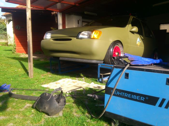

o 28.10.2014, 20:15 | Kesam
foto k příspěvku  od Kesam
o 28.10.2014, 20:17 | Kesam

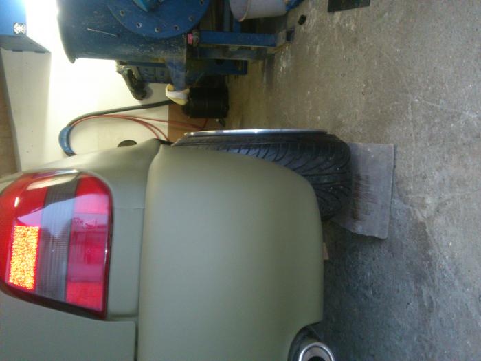

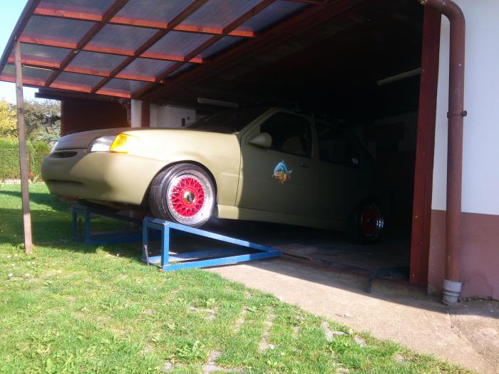

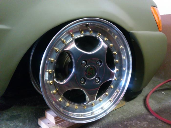

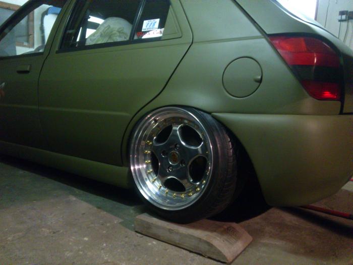

Po asi 5 letech jsem pořidil jiná kola Artec 15ky 9 a 8ky to se na fiestu nedá dostat pokud to nechci mít nafouklé jak bunkr.
o 28.10.2014, 20:19 | Kesam

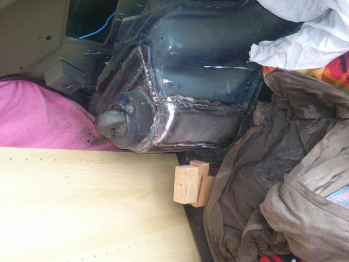

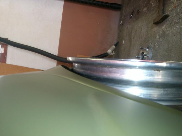

ET 50 a 68 vzalo za své takže jsem krapet musel cca 3 cm uhnout z tlumičem.
TAk jsem zařízl

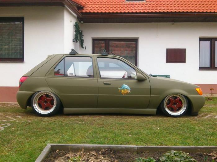

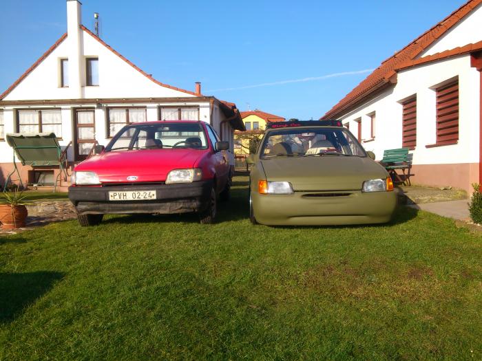

Koukám kvalita fotek nic moc :D A finálni porovnání zde
o 28.10.2014, 20:23 | Kesam
Ale spíš mi šlo o tohle aby to tam prostě lehlo :-)

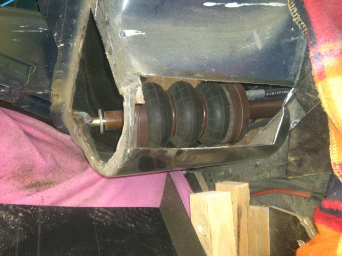

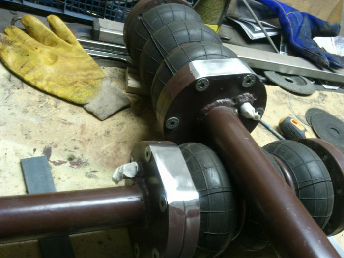

I když auto leží tak je tam díra,ale leží to na ramenach a když to yvednu tak je to jako Jeep. Tak jsem doladil lizatko asi z laguny nebo z čeho zkráceno porovnáno svařeno vyztuženo musel jsem použit asi všechno a přivařit i držáčky na spodní čelo na autě.

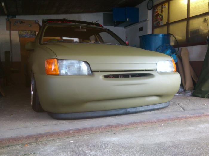

o 28.10.2014, 20:28 | Alííí

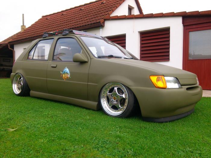

Nevim nevim, ale modra byla hezci. Tohle je moc gangsta, a zanikne tam mraky tvy prace...
Taky nechapu, ze uz tam davno nemas nejakou VR6, nebo 2.0TSi , ze te to furt bavi takhle rezat.
Co na ty odklony rikaj gumy?

Alíí gumy v cajku až se divím už je mám 5 sezon. Ale předky kupuju fungly každej rok jelikož ty sou na hadry zevnitř a to nenajedu ani 5000 :-)

Kesam: A zamyslel jsi se někdy nad geometrií a kinematikou náprav?
Jinak to mračení je děs, barva mě taky neoslovuje a tím lízem jsi to zabyl :-/ Škoda, loni se zástavbou origo světěl jsem měl z toho dobrý pocit, že to půjde konečně tím správným směrem... Bohužel...
o 28.10.2014, 20:35 | Samantus
Názor? Modrá byla moc pěkná, sledoval jsem ji.. timhle si to zabil... v na pohled nezajimavý věci schovaný mraky dobře odvedený práce :( a ten předek je jako přehlídka plechařiny z Kelly... :( promiň... ale je fakt že já se taky musim furt v něčem rejpat a předělávat... akorát jen elektrika, plechy a lakování ja ne e :-)

Tuner: nejsem závodník jako ty auto jede rovně takže je to asi dobře..A jinak mě moc názory nezajímají to jsem tu nápravu ještě v pruběhu sezony zkracoval.
Samantus:Už sem nechtěl leštěnku bílej interier atd.

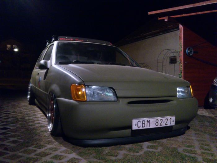

Ale jo,je dobře,že máš svůj štýl,mě se to líbí,taky bych takhle blbnul:) jen co hrozně bije do očí je nedopasovaná kapota s blatníkama a světla nebo takhle přesahuje v originále?
o 29.10.2014, 23:14 | C.W.O.K.
original lícuje s blatníkama, tohle dle mě udělalo to zamračení.
o 30.10.2014, 21:34 | Kesam
Jo to je originál to dělá ta kapota blinkr je víš.

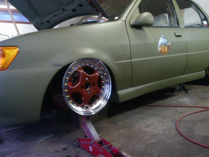

o 08.11.2014, 20:49 | Kesam
Tak další uprava abych je tam dostal a nedřeli.
o 08.11.2014, 20:51 | Kesam

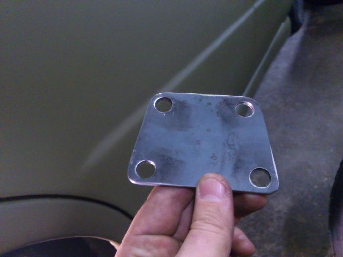

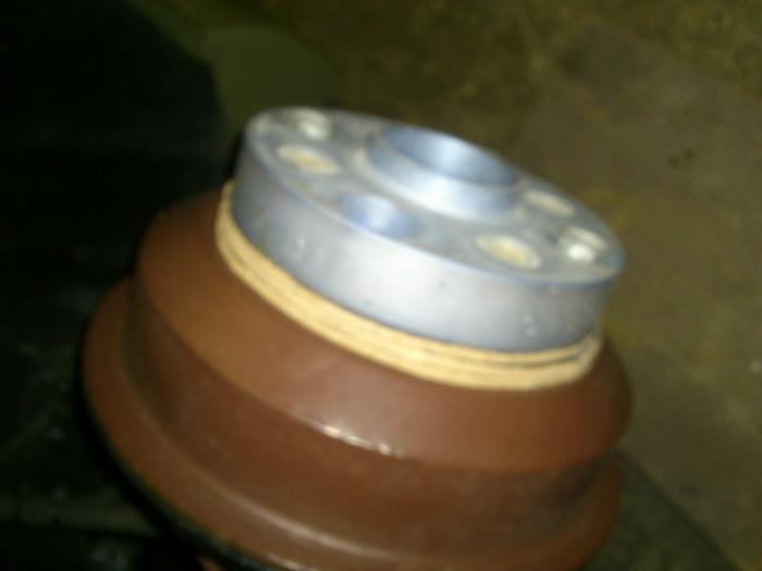

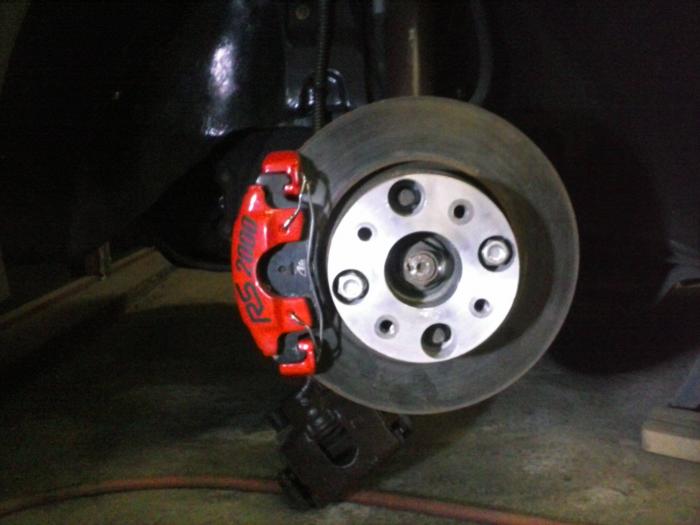

No a předek tam sem musel samodoma odsoustružit zezadu 3 mm z kraje kola a jsou tam.
Podložky pod náboje

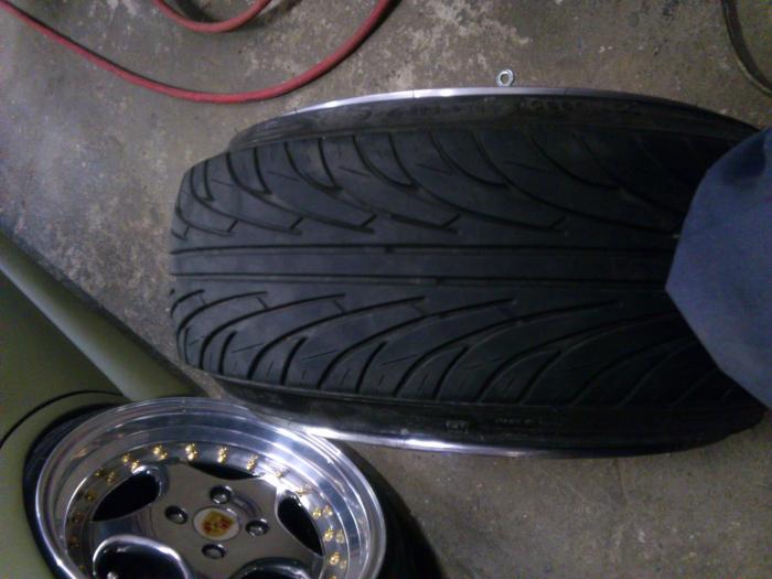

Guma ale tu vyměním za 185/45 tohle je 165/50

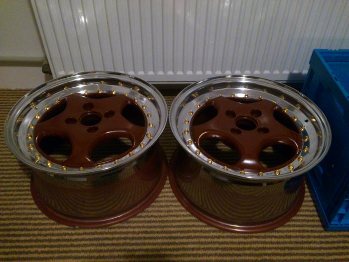

A ted ty kola rozhodím a nalakuju vyleštím límce a je to :-) Letos budu asi hotovej krapet dřív než v květnu příští rok :D

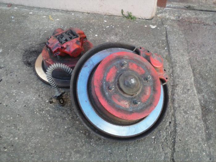

Artecy dneska rozebrány ve čtvrtek přijdou brzdy z escorta RS 2000 už mám i svody ty budu muset předělat jsou z calibry.

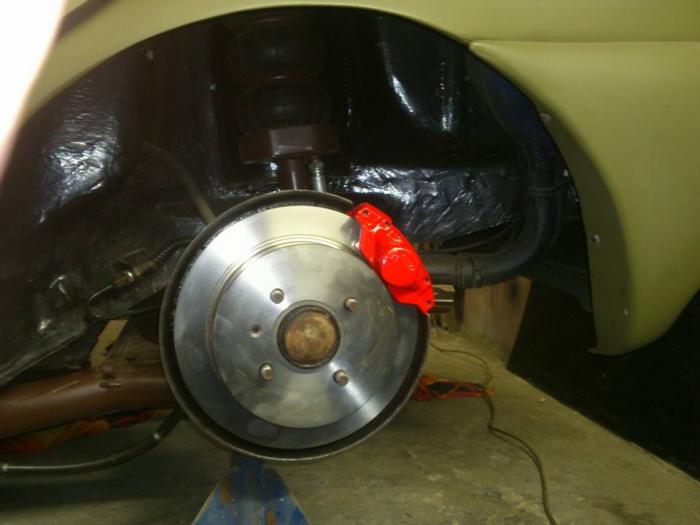

o 14.12.2014, 19:33 | Kesam

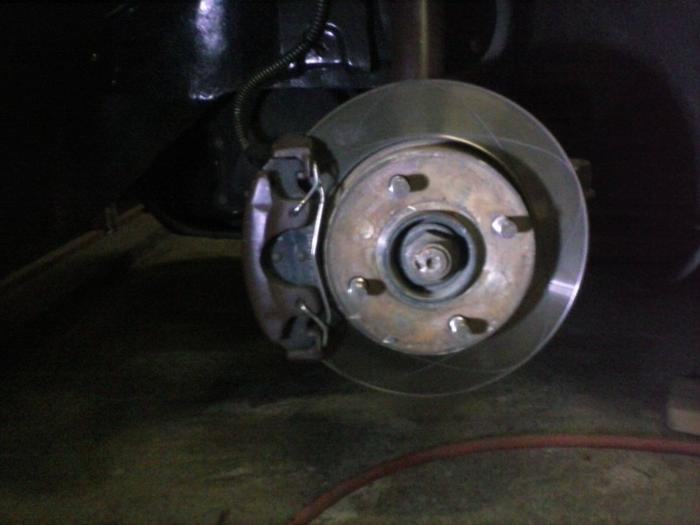

Tak brzdy z escorta RS Přední i zadní repas předky hotové zadky jsem dovezl dneska.
o 14.12.2014, 19:38 | Kesam
Origo předky 240mm ted je 260mm chlazenej třmen nejni o moc větší,ale velkej pístek. Brzdit to bude prej líp.

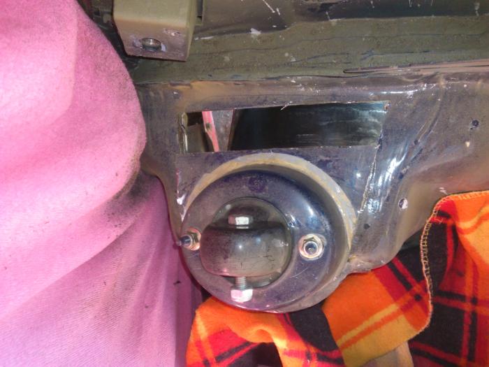

Ted to stojí čekám na výpalky na sport svody jinak mám toto a toto musel jsem zase upravovat nápravu jinak bych tam nedostal ty lanovody z RS a vyměnit ten pul měsíc ten byl moc velkej.

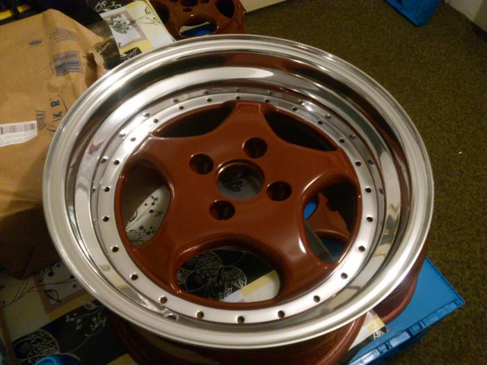

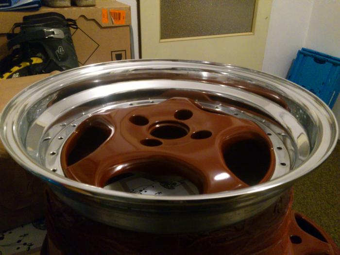

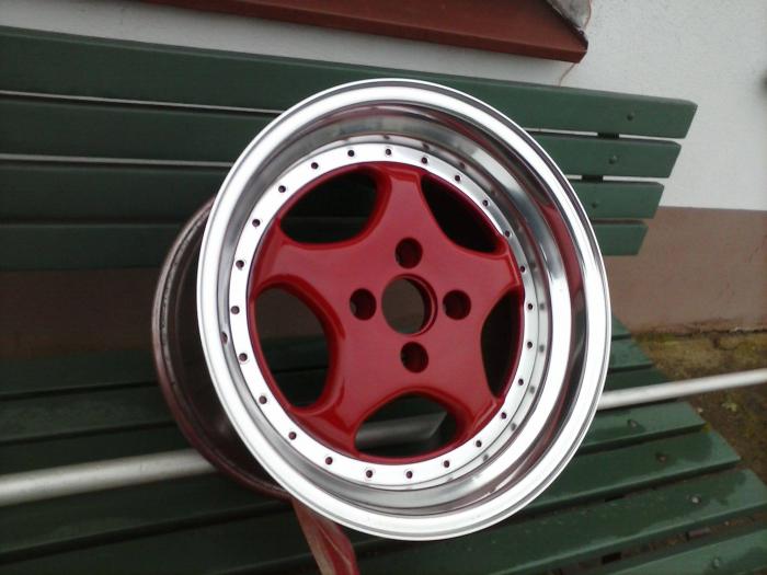

A finální kola už jsem poleštil ui límce.Ted je nechám zapsat i s gumama :-) Nakonec asi dojde i na tunera a uříznu to mračení kapoty aby mě někde nesejmuli :-)

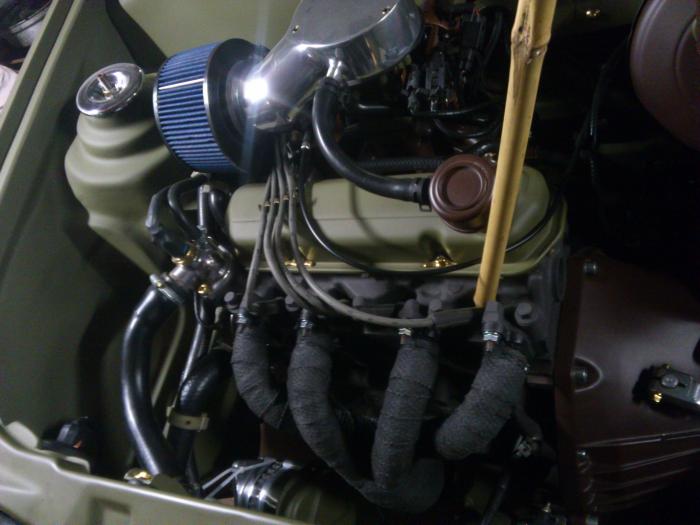

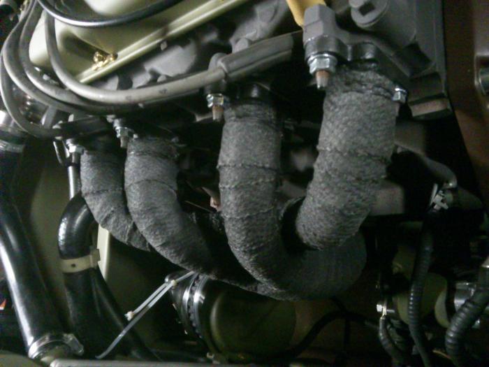

Svody nemají tak sem si pujčil pro opel calibra 2,0 nebo co to je a komplet sme je rozhodili a upravyli na fiestu pásku sem si dotáhnul z práce motaj to tam na lokomotivy na vejfuky :-)

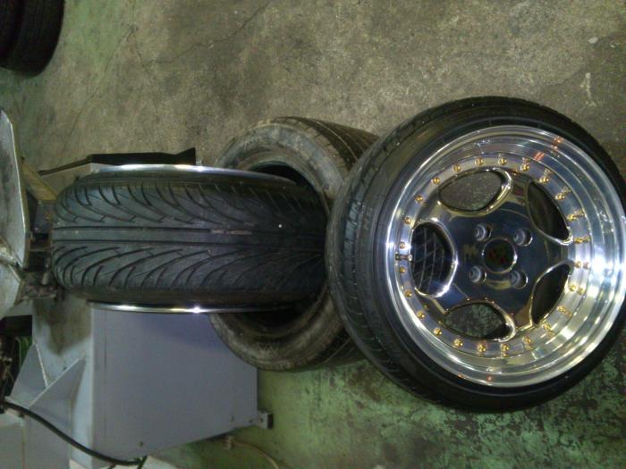

Přední kola také hotové
o 02.02.2015, 00:25 | Kesam
Zítra jedu na gumy :-)

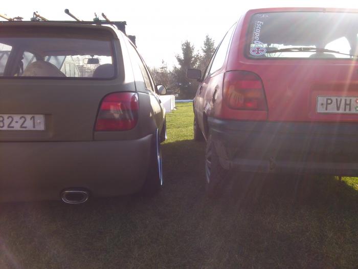

SPZ a lízo přizvedlej nárazník a vymezana ta díra pod blinkrama.

Který? To je překopávání jedine origo je zadní tuhej super sport a předek je opel tigra koni a je na tom narvanej air ride. Vzduch
