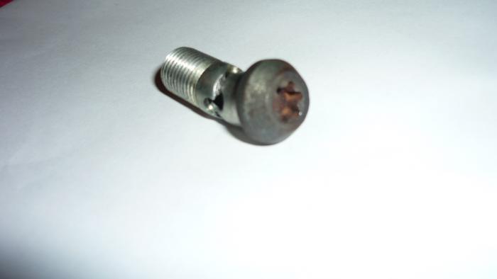

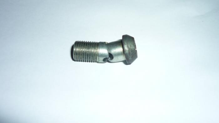

Ahoj neumíte někdo sehnat origo šroub k mazaní turba 2.0 tdi 103 KW šroub prakl při demontáži,má levej závit ouvej :-) M10x1......Potýkal jste se stým už někdo.....

origo ve škodovce ne to bude stát pár desetikorun , možná nějaký stovky :)
o 29.10.2014, 15:47 | Woko_O | Upraveno: 2014-10-29 15:48:07
Origo číslo nevíš?
Mě se úplně nezdá že by tam měl bejt M10x1 a to jak na PD tak na CR.. PD ten má převlečný matice na obou stranách trubky a CR ma na jedný straně holandr M12 a na druhý standartně převlečnou do turba.. A ani bych neřek že by škodovka na takovou kokotinu dávala levej závit.. Ale možný je samozřejmě úplně všechno..

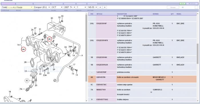

o 29.10.2014, 16:23 | tappaja
Jakej je to kod motoru? V ETKA nic takovyho nevidim, koukni na
