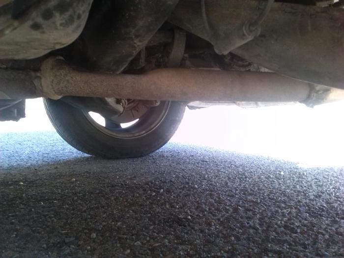

Vím není to tuning ale spíše servis.
Včera jsem si všimnul že mě výfuk bouchá a nápravu u auta a v místě se zmáčknul, co stím?
Můj návrh je opravu je vyříznout ten kus navařit silnostěnou trupku ? a popřípadě ho drobet spustit níže co vy nato?

o 29.09.2014, 17:21 | Honza2.016v
1) bouchá, protže je někde volná guma - vyměnit preventivně všechny
2) trubka (trupka :)) ač se zdá promáčklá, tak takhle vypadá mnoho výfuků již z fabriky... dle foto ybhc řekl že to spíš byl již úmysl výrobce ji takto vytvarovat... aby zplacatěla, to yb museli bejt šlupky jak blázen...
o 29.09.2014, 17:26 | endru.ondra
Nevím auto mám měsíc doma, je možný že minulému majiteli to bouchalo a neřešil to pak
o 29.09.2014, 21:02 | P.E.T.R
Taky mi přijde, že to takhle bude už z výroby, to je běžná věc.
o 30.09.2014, 11:47 | .mycTD
trupka rulezzz :-D
proste vymen vytahane gumy, pripadne nekde ohni i ten kovovy zaves a bude klid.
o 01.10.2014, 14:12 | Komba
Taky jsem pro,že je to z výroby,někteří to takhle mají,takže přiohnout úchyty a vyměnit vytahaný gumy :)
o 02.10.2014, 20:33 | HIGHTOWER
koukni na náhradní díly pro toto auto a na výfuky a pokud najdeš, kde mají i fotky - kelly, elit apod., tak tam uvidíš, jak vypadá ve zkutečnosti nový a hnedka budeš vědět, jaká jsi trupka :-D
Nehledě že když sedneš do auta, tak se ta trupka oddálí zatížením auta
