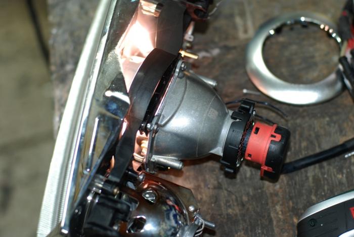

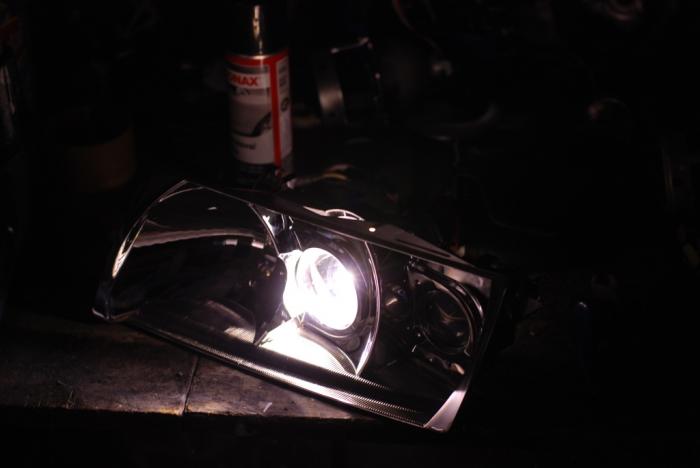

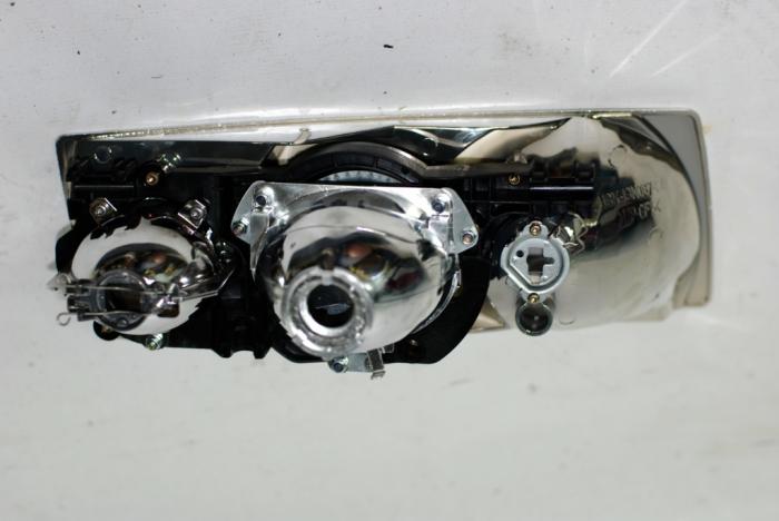

Jak udelat bixenony s obycejnych xenonu na OI, jake cocky a elektroniku pouzit. Nebo na kolik vyjde uprava u xenonmana? Realne to je par OI na bixenonech jezdi

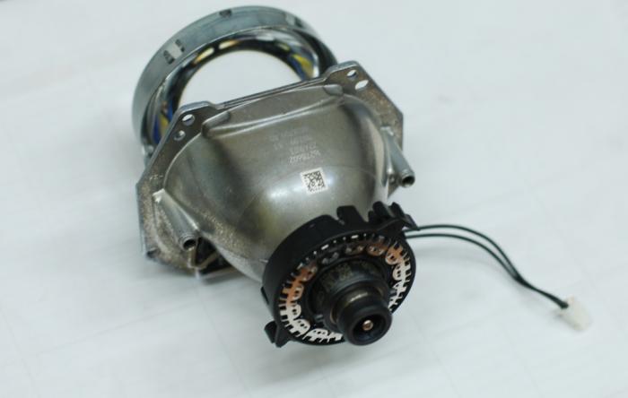

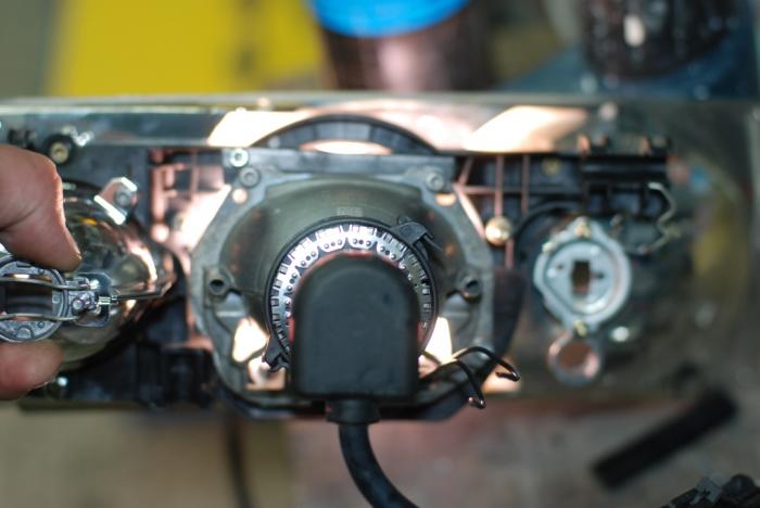

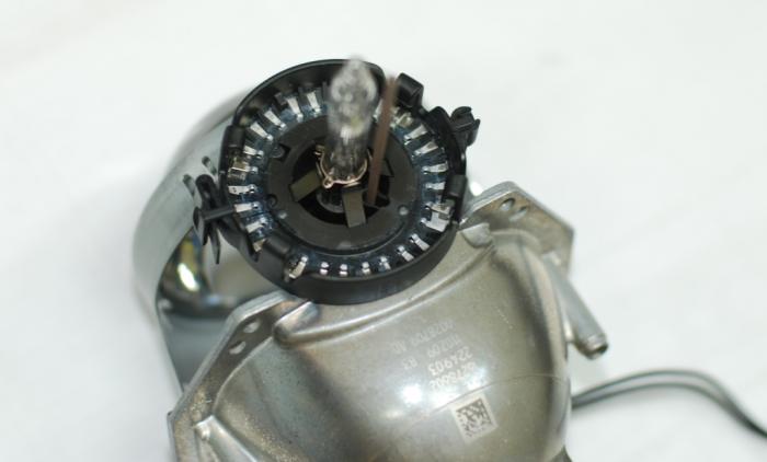

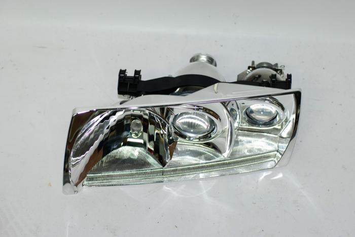

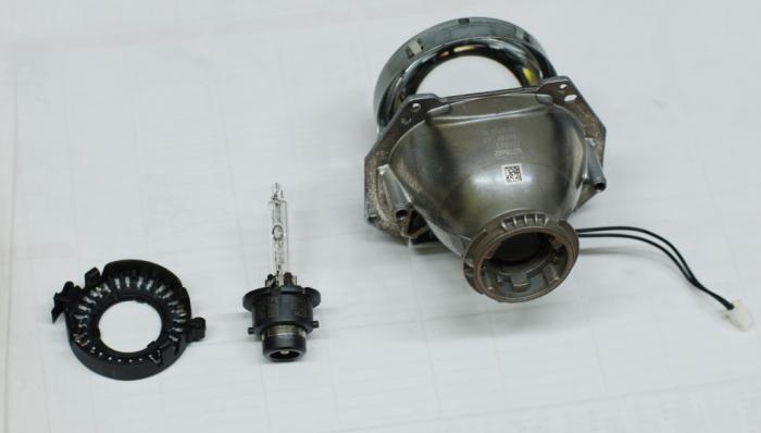

o 07.08.2014, 10:41 | xenonman
material cca 2500,- na obě světla a malinko zručnosti a udělas si to sám, je tam třeba jen malinko upilovat čočky nic strasného, redukce pro výbojku d2s a připojit 2 dráty na bixenon

opravdu si myslim, že na tom nic není, to brousení jde o cca 0,2 mm material o velikost 0,5 - 0,8 mm, takže žádný brutus, čočky tam padnou uplně krásně, druhá věc mají dorazit nové orignál vnitřky, nové plexi zde už mám :-)

tak ta mechanicka část nevypada tak složitě, těžší asi bude zapojit tu elektriku tak aby to makalo správně. Z čeho tedy požit čočky atd.
A nebo lepe nakolik celá uprava příjde u tebe? jedno světlo mám nové a teď chci koupit komplet novej druhej obal světla

pripojeni cocky jsou 2 draty + a - a je jedno jak je pripojis jen k dalkovemu svetlu tj vse.. pokud nekdo bude chtit dily dejte vedet. Casu malo jak jsem bohuzel psal. proto rad vysvetlim jak pridelat a zapojit a jeste usetrite :)
