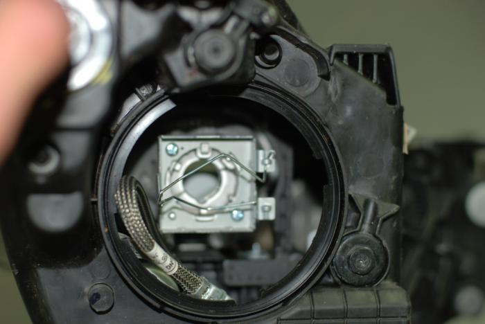

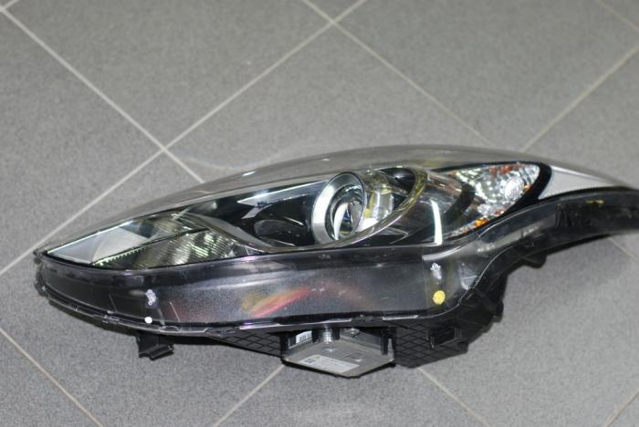

Bohužel u tohoto vozidla se musí světlo celé rozebrat, aby se člověk dostal k čočce, nehledě na to, že tento typ čoček pro xenon použiva jen Hyundai a žádný další výrobce,předělávka na bixenon je možná jen při změně vyrobce tohoto komponentu a jsou tam ještě další otazníky uchycení, velikost dilu atd... ja osobně bych se do tohoto nepouštěl pro záruku, která by tímto zásahem padla
foto k příspěvku  od xenonman
o 31.07.2014, 10:05 | xenonman
