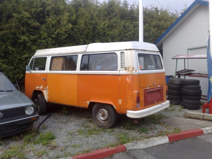

o 23.07.2014, 15:18 | Luke-Jeep

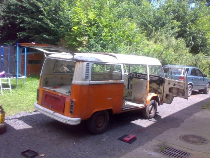

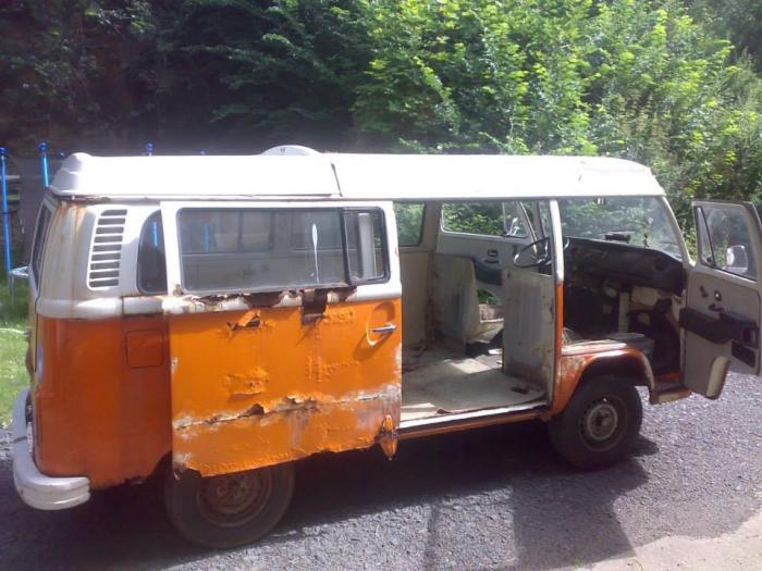

Tak přátelé... Už to začalo ;-)
Začali jsme s plechaříinou... A že to bude ještě řehole ;-)

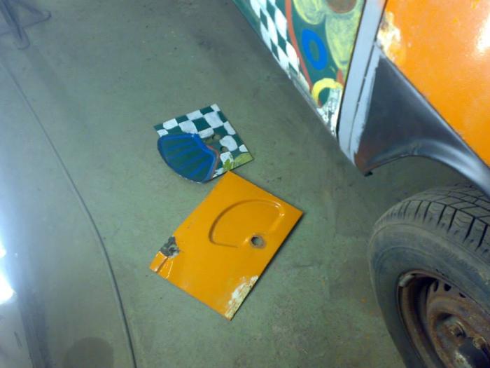

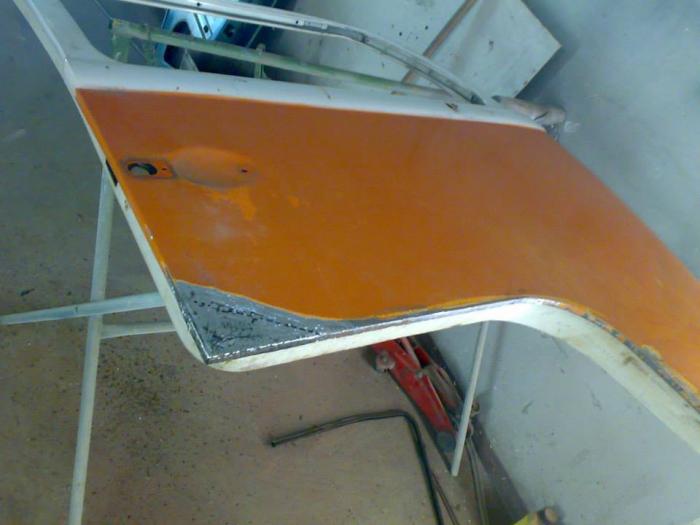

o 23.07.2014, 15:20 | Luke-Jeep
Dveře zachránit nepůjdou... Nevadí, už jsou na cestě jiný ;-)

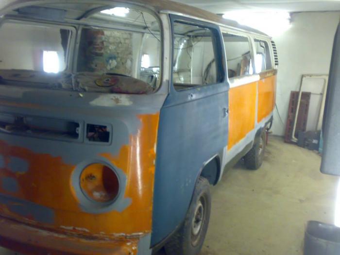

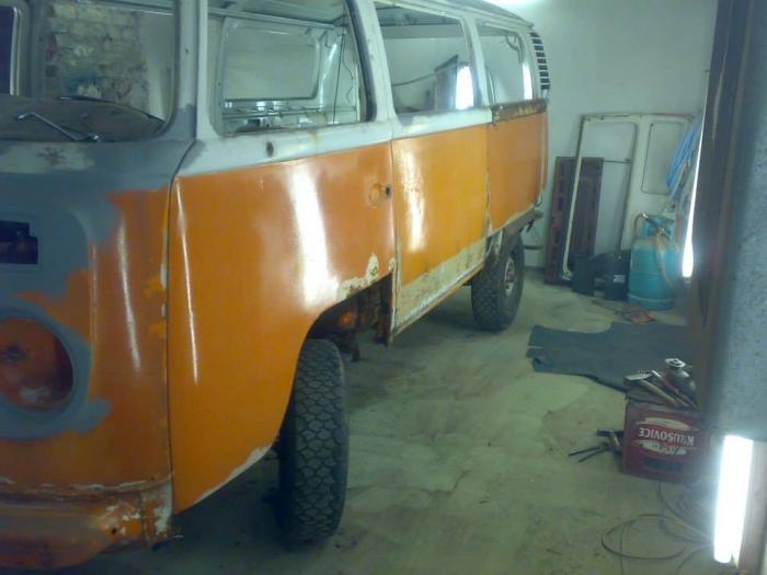

o 23.07.2014, 15:21 | Luke-Jeep
Po odstrojení už to nevypadá tak hrozně - ty dveře jsou nejhorší...

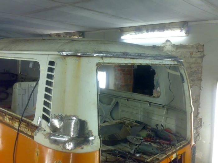

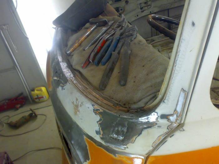

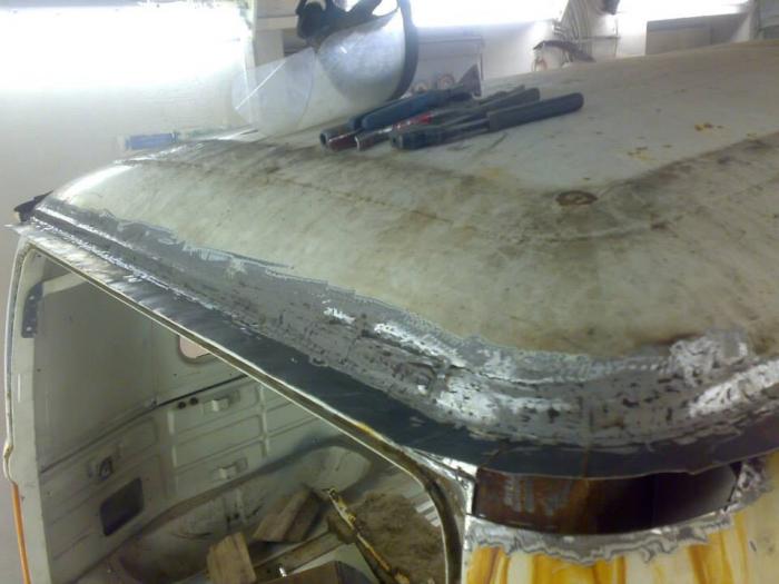

o 23.07.2014, 15:23 | Luke-Jeep

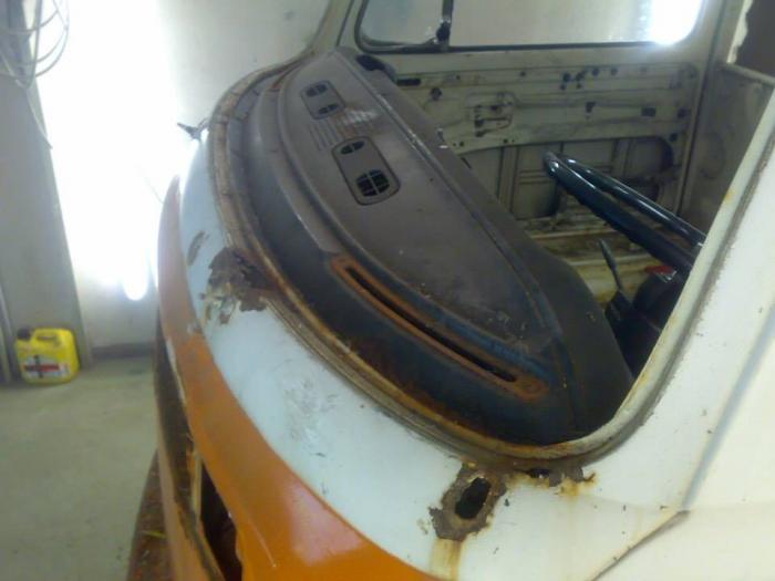

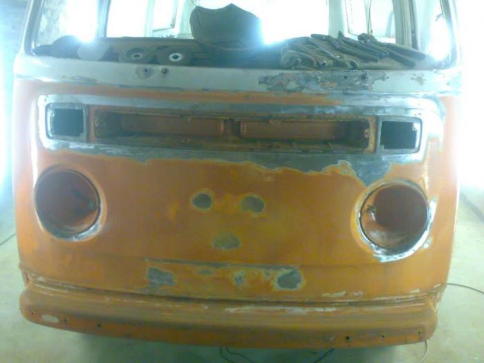

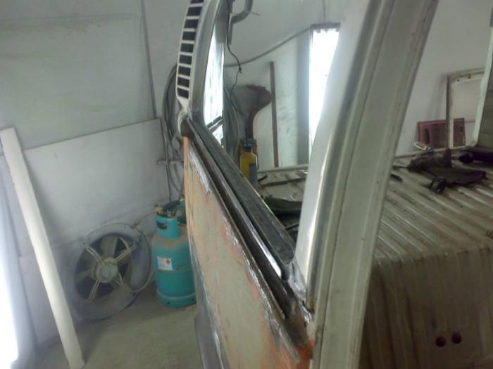

Přední čelo a okolí okna je nad očekávání zachovalé...
o 23.07.2014, 15:24 | Luke-Jeep
Dírky včetně té pro anténu fuč ;-)

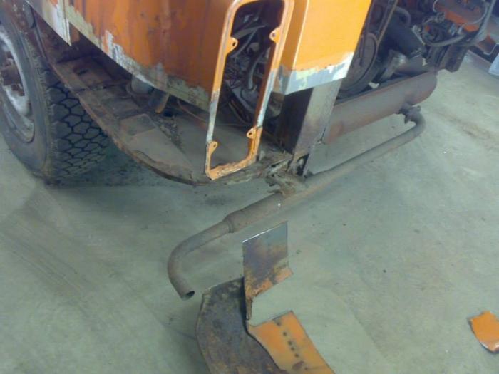

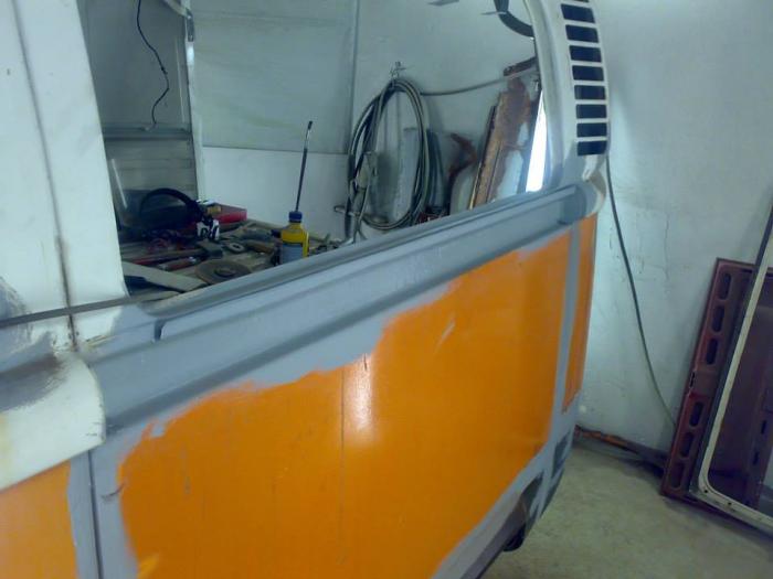

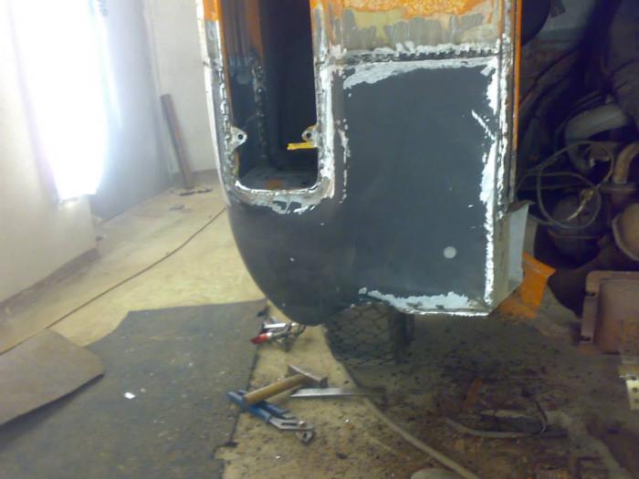

o 23.07.2014, 15:25 | Luke-Jeep
Zahlazeno i na čumáku ;-)

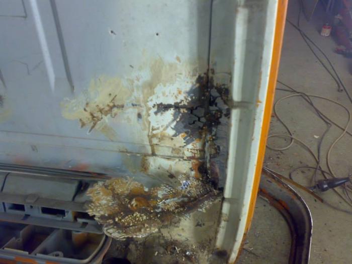

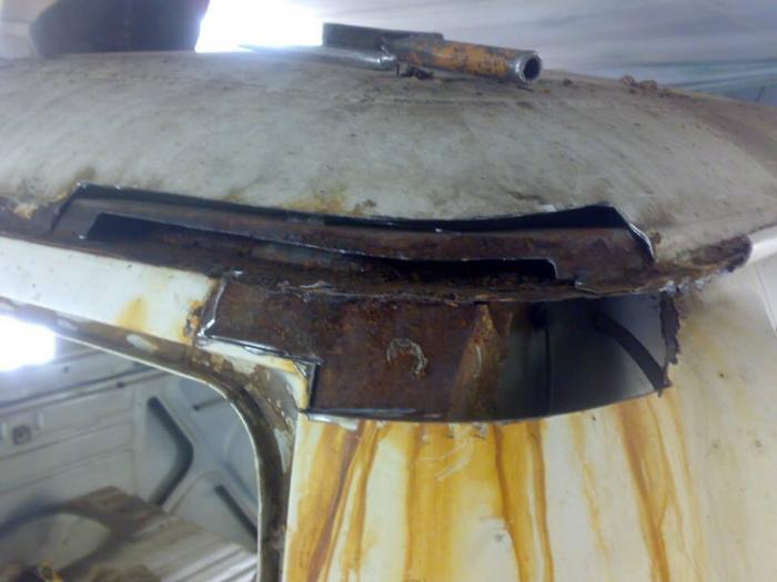

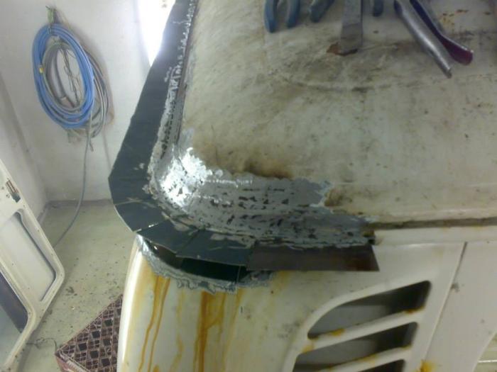

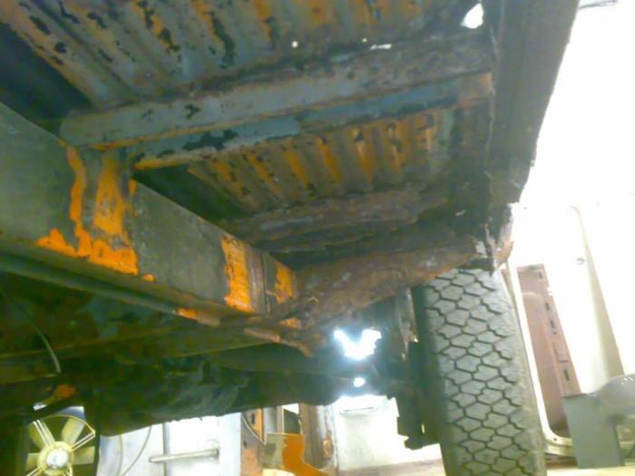

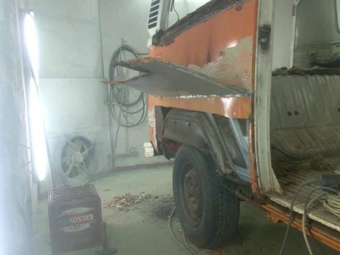

o 23.07.2014, 15:26 | Luke-Jeep

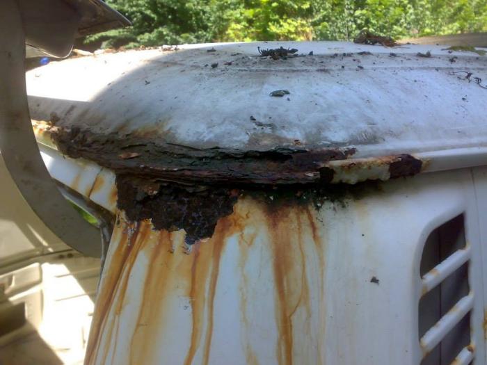

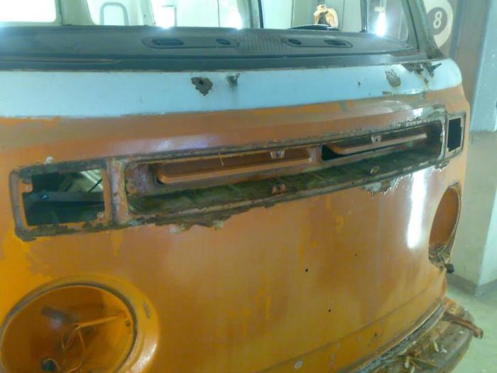

Asi největší komplikace - zadní roh a úplně chybějící okapnička...
Všecko zhnilý musí pryč ;-)

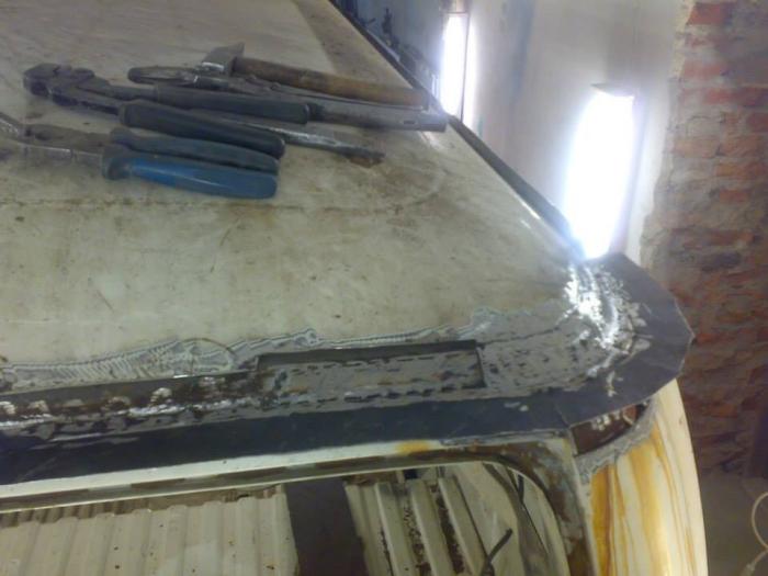

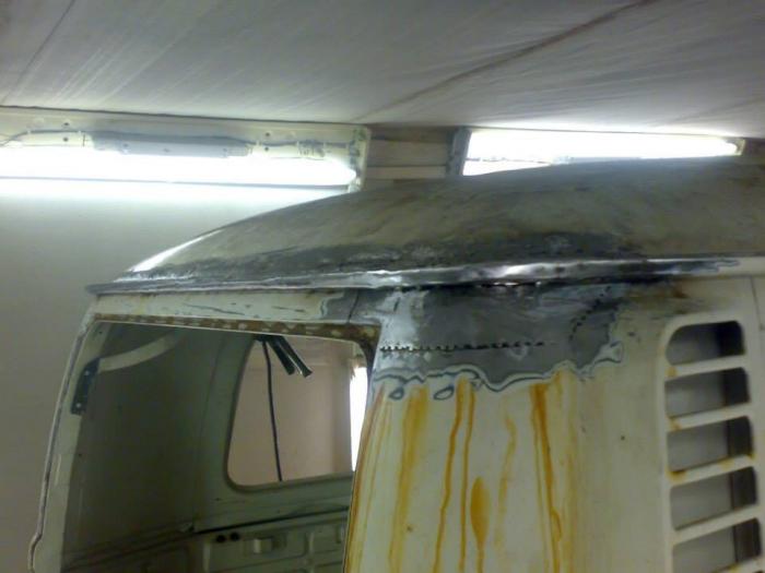

o 23.07.2014, 15:27 | Luke-Jeep
A přichází sochařina...
o 23.07.2014, 15:28 | Luke-Jeep
o 23.07.2014, 15:29 | Luke-Jeep
Jako přátelé klobouk dolů... Ten Roman je fakt kouzelník :-O

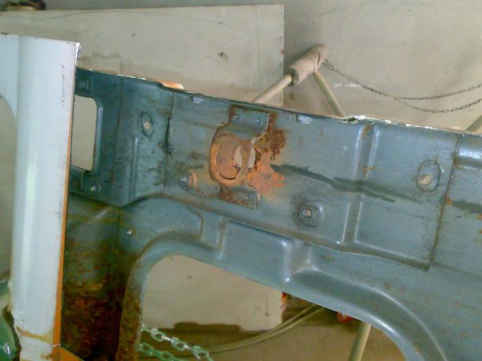

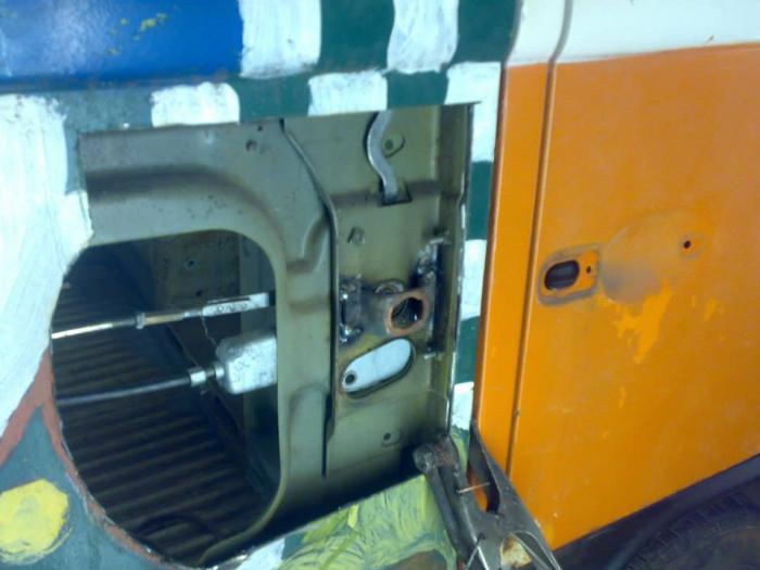

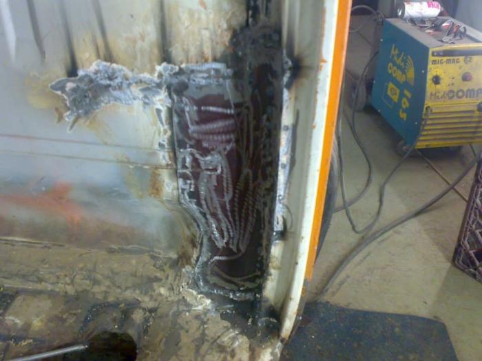

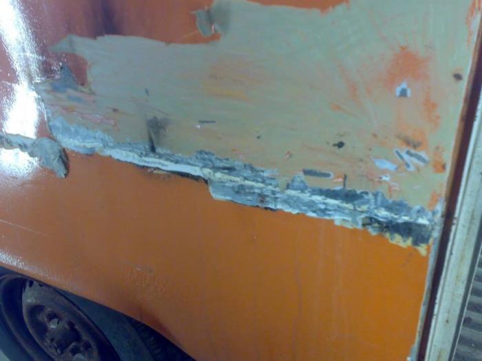

o 23.07.2014, 15:49 | AR

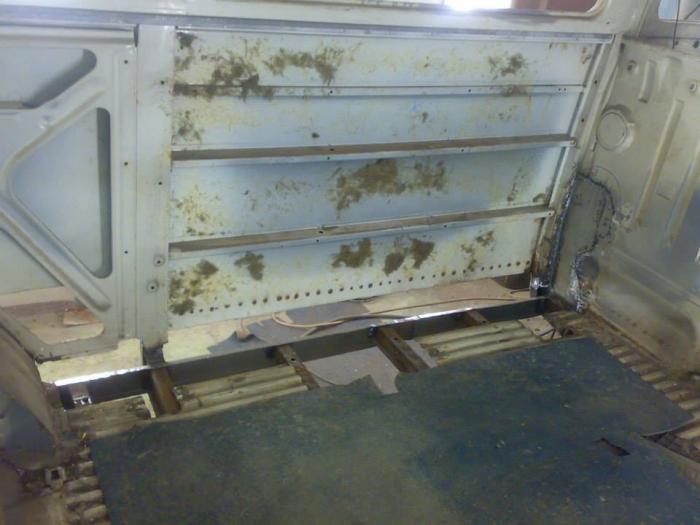

co se provedlo s tou korozí tady: 23.07.2014, 15:28 | Luke-Jeep
neber to jako rejpání, fakt mě zajíma jak se to pořeší na místech kde je přístup jak k penězům :(
o 23.07.2014, 15:57 | Luke-Jeep | Upraveno: 2014-07-23 16:01:24
Tam se bude zřejmě otevírat vnitřní plech - jinak to tam udělat prakticky nejde... Uvidíme ;;-)
o 23.07.2014, 16:18 | Luke-Jeep | Upraveno: 2014-07-23 16:19:11
Aktuálně to bylo odrbáno kartáčema kam se až dalo dostat a nastříkáno odrezovačema/konzarvantama...

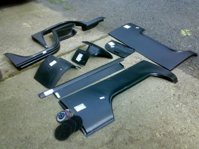

o 25.07.2014, 14:15 | Luke-Jeep
Konečně dorazily néjaký ty pleši ;-)

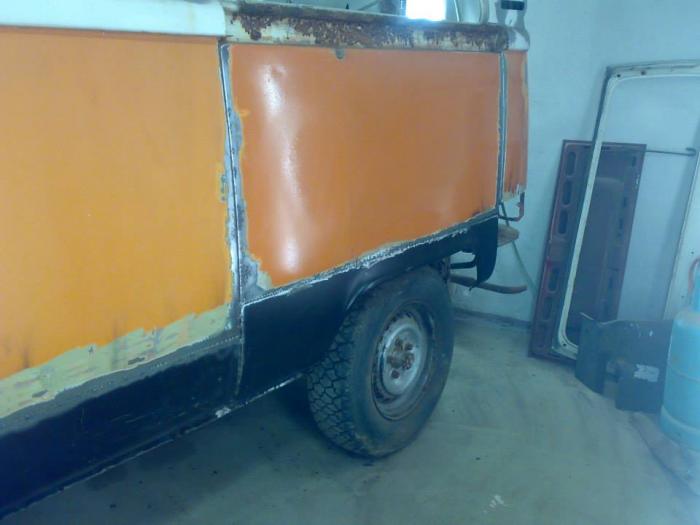

o 30.07.2014, 19:37 | Luke-Jeep | Upraveno: 2014-07-30 19:38:12
Díky přátelé... Popojedeme ;-)
Odtud to nevypadá nejhůř...

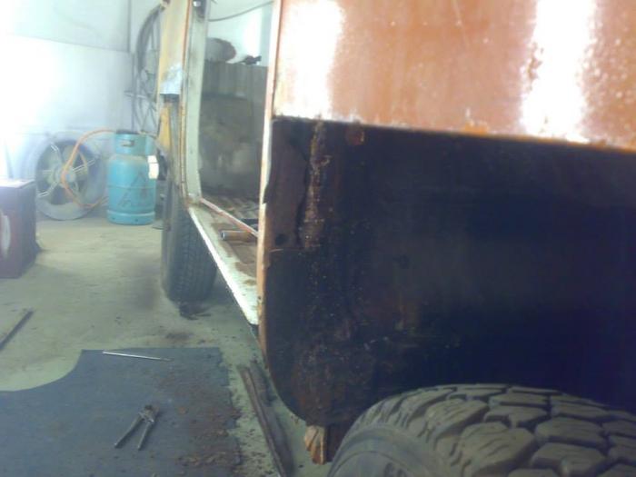

o 30.07.2014, 19:39 | Luke-Jeep

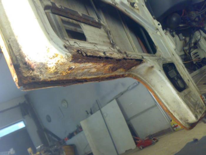

Nicméně laminát z druhé strany naznačuje schovanej průser...
o 30.07.2014, 19:40 | Luke-Jeep
...a taky že jo :-D
o 30.07.2014, 19:43 | Luke-Jeep

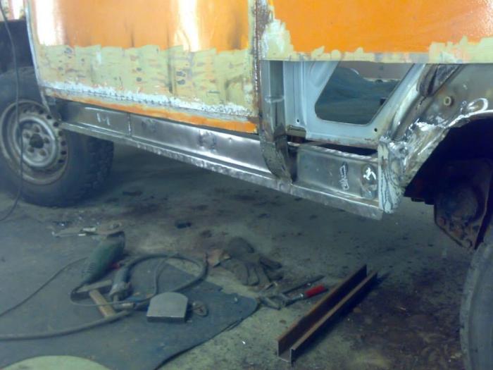

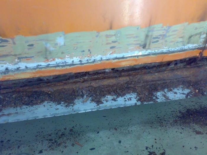

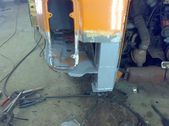

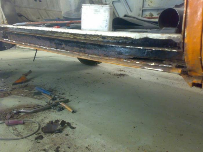

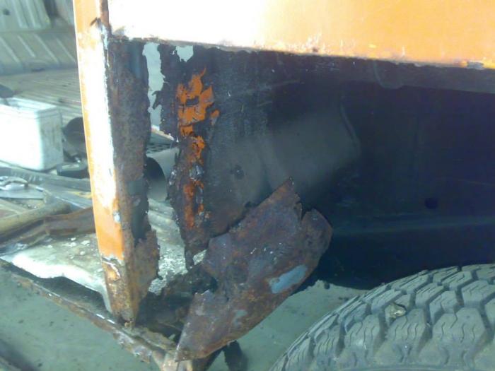

Je však třeba začít "od podlahy" takže špatný práh pryč... Vśe vyčistit...

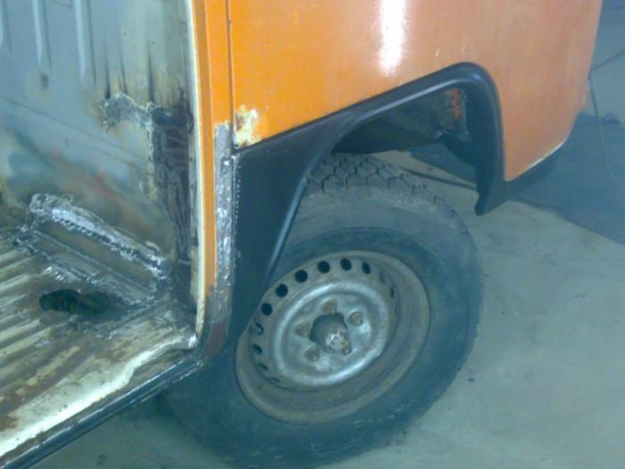

o 30.07.2014, 19:44 | Luke-Jeep
Šup a je tam novátor... ;-)
o 30.07.2014, 19:46 | Luke-Jeep

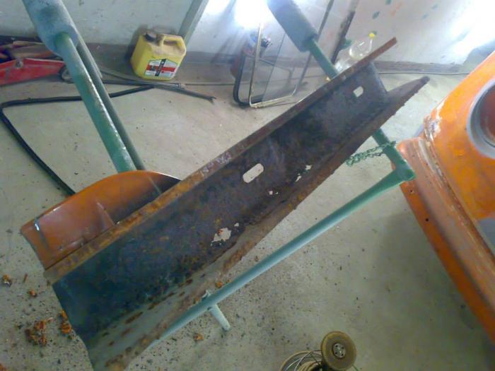

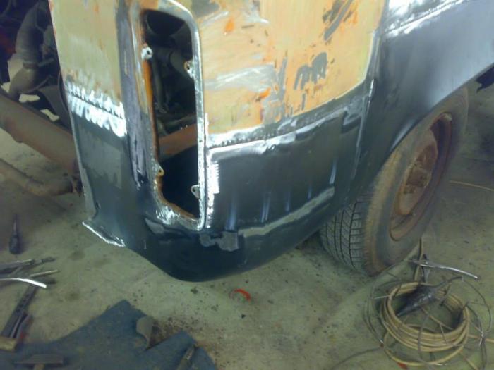

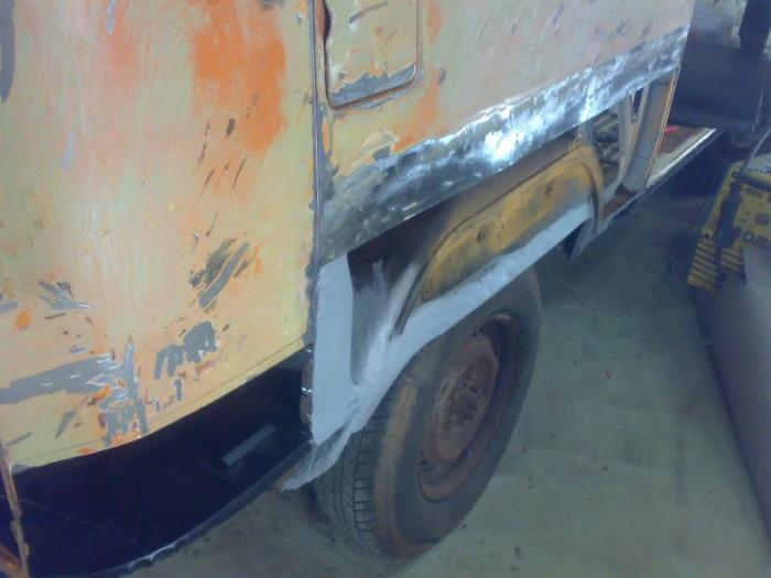

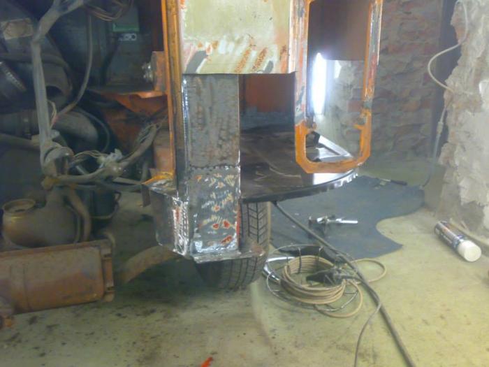

Když už jsme v tom řezání posuneme se ještě o kousek dál - vytvoříme specialitu šéfkuchaře Bajkera - sundávací zadní čelo pro lehčí manipulaci s motorem a spol ;-)

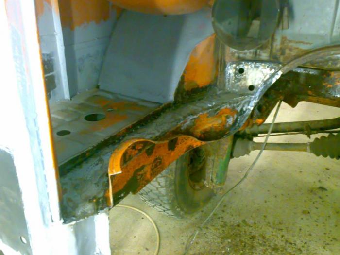

o 30.07.2014, 19:47 | Luke-Jeep
Roh odřezán, nahrazen plech pod baterku, veškeré dutiny pořešeny, ošetřeny...
o 30.07.2014, 19:48 | Luke-Jeep

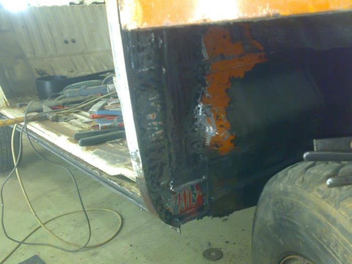

A můžeme blatník zadeklovat ;-)
o 30.07.2014, 19:49 | Luke-Jeep | Upraveno: 2014-07-30 19:51:42
Dodělat pořádně zadek...

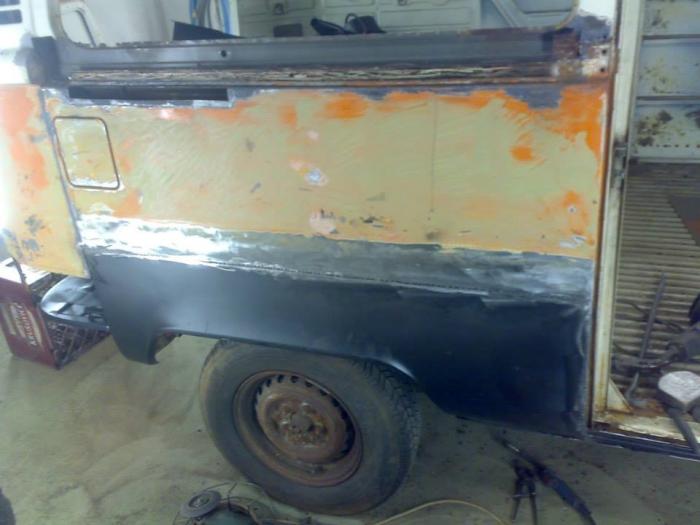

Luke-jeep: Doufám, že si vedeš i statistické záznamy jako potřebný pracovní čas, materiál atp. Úplně vidím , když bude conwoy hotový celý, že bude sepsaná kniha o celé realizaci a bude se to hodit :-)
o 31.07.2014, 13:06 | Luke-Jeep
...díra zadeklovaná...
o 31.07.2014, 13:07 | Luke-Jeep

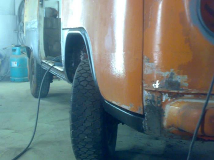

I zadni roh už vypadá lépe ;-)

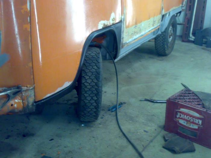

o 01.08.2014, 19:40 | Luke-Jeep
...a můžeme zadeklovat přední blatníky ;-)

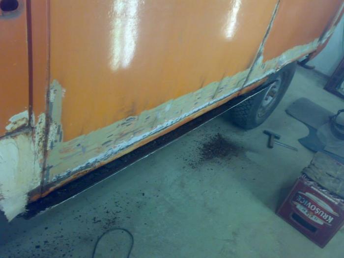

o 05.08.2014, 20:31 | Luke-Jeep

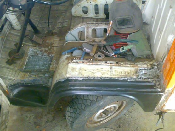

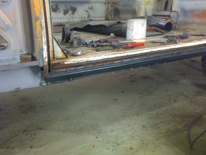

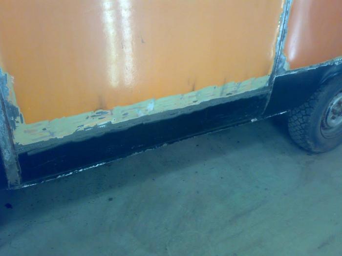

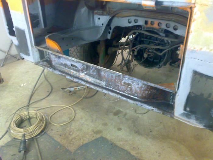

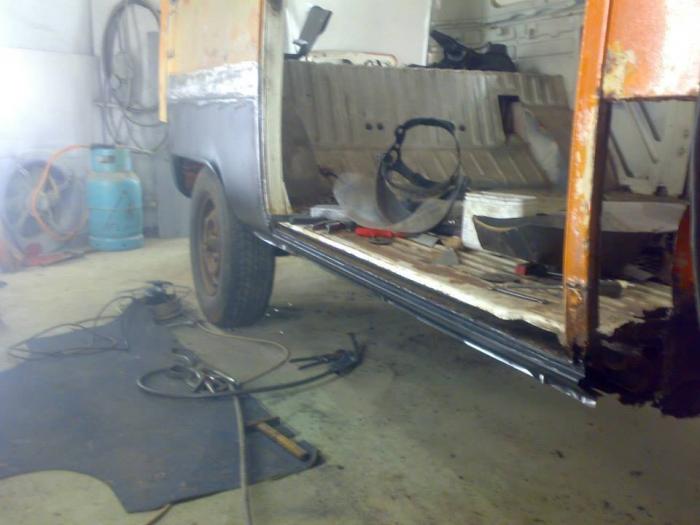

Tak a předposlední na téhle straně - spodek... Vše opraveno, pořešeno, ošetřeno
o 05.08.2014, 20:32 | Luke-Jeep

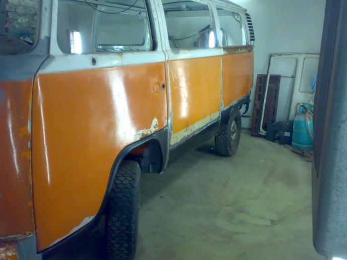

Druhá strana teprve čeká na svou chvilku slávy... Nicméně startujeme řidičovu stranu ;-)
o 05.08.2014, 20:33 | Luke-Jeep
Začínáme odzadu...
o 05.08.2014, 20:34 | Luke-Jeep

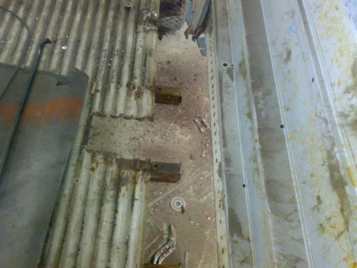

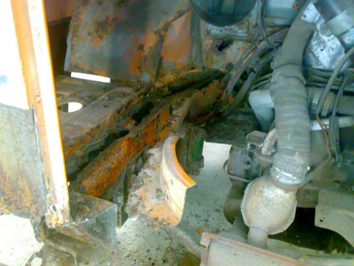

Prahy komplet mrtvý
o 05.08.2014, 20:35 | Luke-Jeep

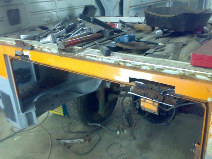

Tak všechno doháje... Včetně kusu podlahy
o 05.08.2014, 20:36 | Luke-Jeep
To auto je teď zleva vorvaný jak samica :-D

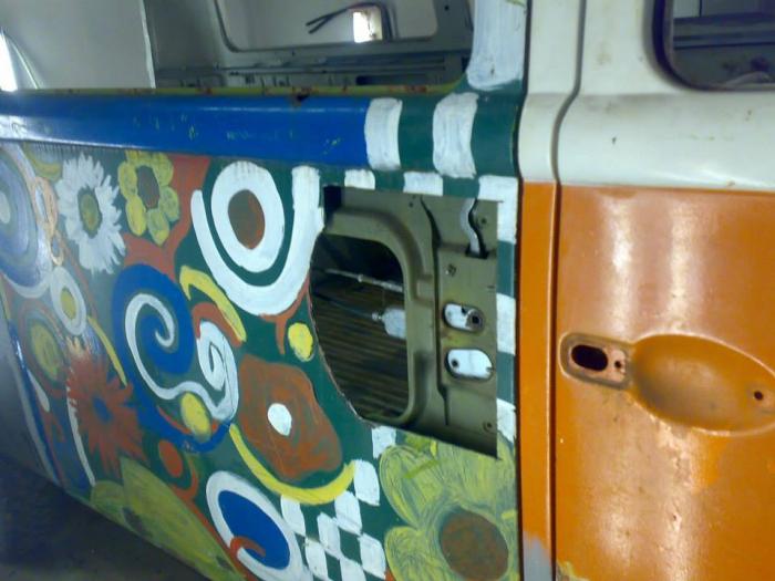

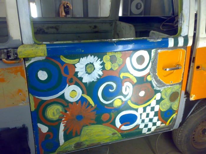

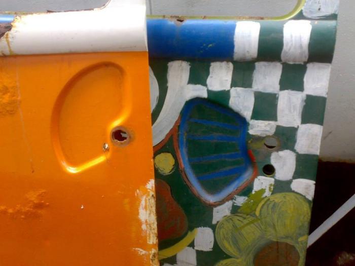

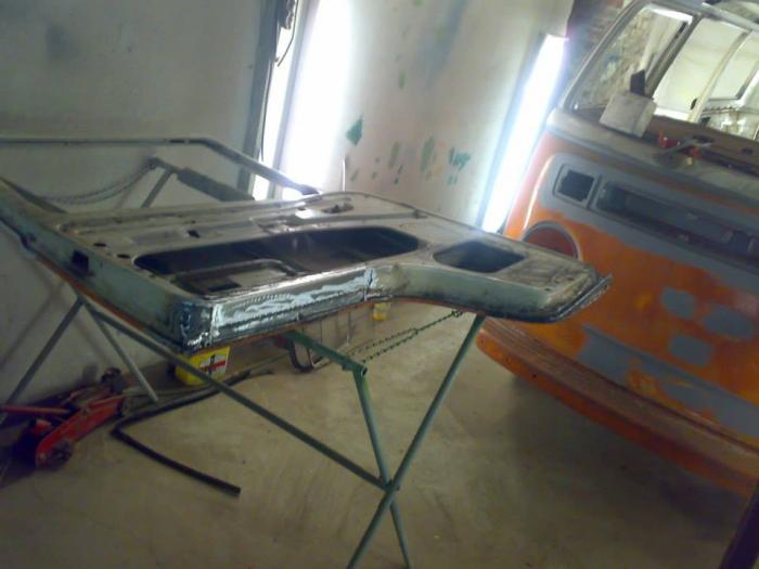

No - a jedna specialitka.... Předěláme dveře z t2b na t2a, které na tohoto přechoďáka patří ;-)
o 05.08.2014, 21:34 | Luke-Jeep

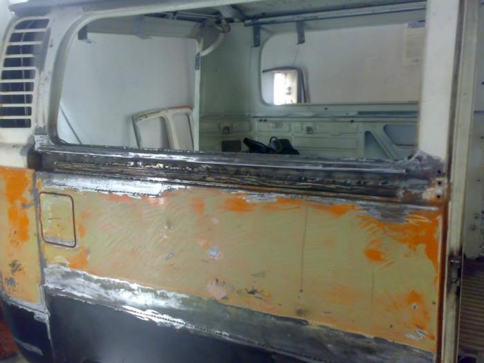

přátelé kapku jsem se odmlčel, to ale neznamená, že se práce na busíkovi zastavily... naopak...
JE HOTOVO!
ale nepředbíhejme fotkám... řidičův vnější blatník a podlaha dala řádně zabrat...

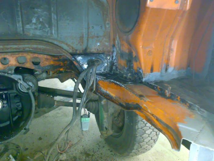

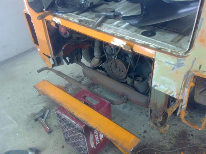

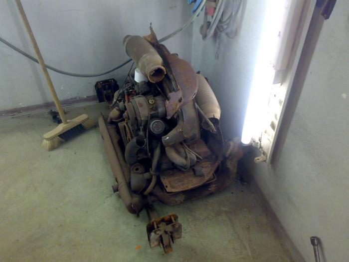

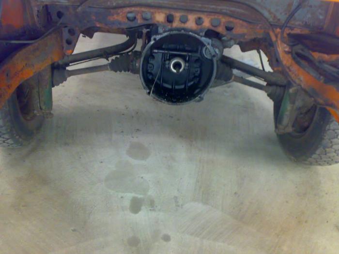

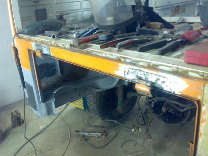

Motorák na tom taky není nejlíp...
naštěstí jde jen o vrchní plechy, rám zůstal zdravej...
o 25.08.2014, 16:50 | Luke-Jeep
takže motor ven...
o 25.08.2014, 16:51 | Luke-Jeep
o 25.08.2014, 16:52 | Luke-Jeep
a socháme dál...

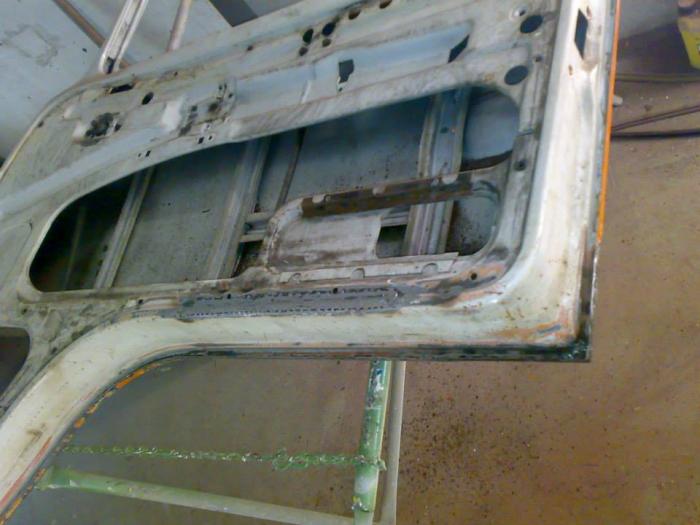

původní volba padla na výměnu...
o 25.08.2014, 17:02 | Luke-Jeep
nicméně i když jsme otestovaly dveře z Áčka i z Béčka... ani jedny nejsou přesně stejný... holt přechoďák...
tak jsme se hecli a do dveří se pustili...
o 25.08.2014, 17:03 | Luke-Jeep
o 25.08.2014, 17:07 | Luke-Jeep

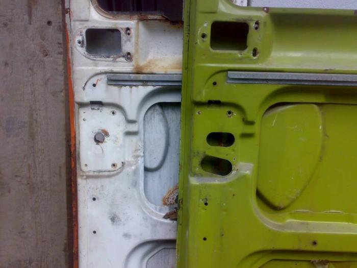

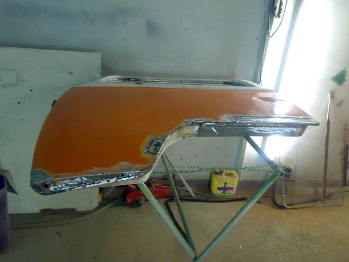

poslední výzva, která před námi stála, byly šoupačky... Áčkových je jako šafránu, jediné co jsme schrastili byly Béčkové a s tím jsem se nechtěl smířit. Jelikož tuhle přestavbu ještě nikdo v našel okoli nedělal, nevědeľi jsme přesně co všechno se musí předělat...
vyřezali jsme tedy pro začátek z obou dveří nejviditelnější rodíl... a to prostor kliky
o 25.08.2014, 17:08 | Luke-Jeep
o 25.08.2014, 17:10 | Luke-Jeep
po dlouhém zkoumání a řešení jsme našli stěžejní rozdíl... tenhle malej bazmek (A a B dveře se lisí hlavně způsobem zavírání/dotahování šoupaček... Ačko to mělo elegantně dotahováné klikou,,, B už se muselo mláťit jak s pozdějšíma transportérama)
o 25.08.2014, 17:11 | Luke-Jeep
a je tam...
hotovo, tvá Máňa
