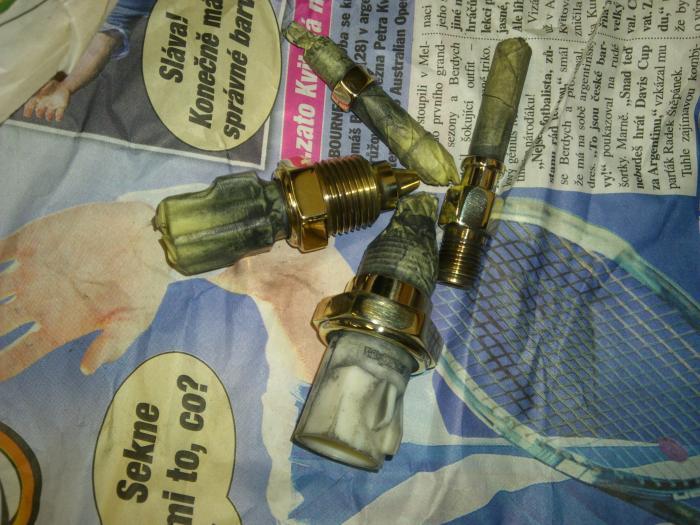

Dneska jsem valil s tou zelenou unipolkou používal jsem ji i na hliník
foto k příspěvku  od Kesam
o 18.01.2014, 18:05 | martan01
to Rajdlos dekuji.
Kesame jakou barvu mam pouzit ? Pripadne jse to nejak primastuje ?
o 19.01.2014, 22:39 | Kesam
No kdyz to budeš brousit do nějaké 800-1000 tak ti stačí ta zelená a bude to top.
