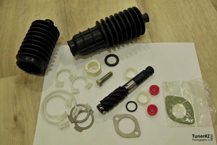

Jinak aby jsi neřekl, že krom baráku nic neřeším, tak dneska koupené ostré řízení na dlouhé zimní večery ;)
foto k příspěvku  od Tuner#2
o 16.11.2013, 11:39 | P.E.T.R
Pěkný, krátké řízení taky potřebuju, ale nevím, jestli to stihnu dořešit do začátku sezóny. To sis nechal dělat? Kdyžtak by mi zajímalo kde a případně co za to chtěli. Klidně do mailu. Dík
o 16.11.2013, 18:36 | Tuner#2
P.E.T.R: Je to dělané přesně podle plánku 130L/A a dělal to kdysi jeden kluk ve velkém. Pak bylo problém ho dohnat a teď se trochu komunikace uvolnili a našel doma ještě pár kousků. Cena byla 2900,- tak jak vidíš, ale výroba cca. 4 roky zpět.

o 16.11.2013, 21:17 | -Hans-
Tuner#2: Dobrý :) To je šikovný upgrade :)
P.E.T.R: Kdo by nechtěl strmé řízení... ;) :)
