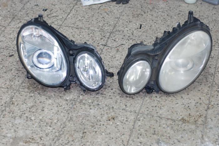

takto dopadlo bixenon natačecí světlo vs kanec, co od me čekat, jinak nez světlo

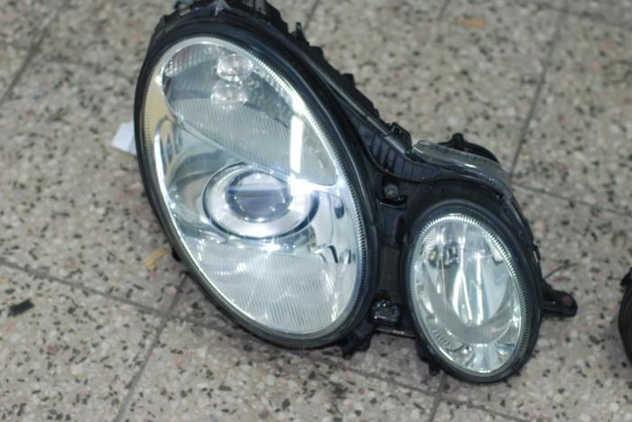

po opravě :-)

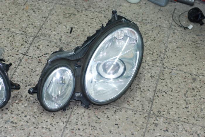

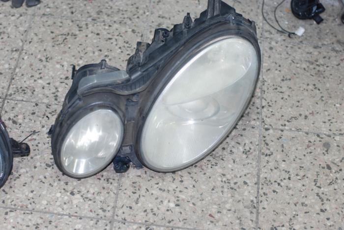

druhá strana malinko zašla stářím

o 06.09.2013, 12:08 | ddawe
jak dlouho vydrží světla po renovaci takhle hezký čistý-nematný-nezažloutlý, tak jako je občas na autech po přeleštěni vidět?
o 09.09.2013, 09:00 | xenonman
zaleží na několika faktorech, když se leští brousí, jeslti se sundá ochrana vrstva film, lak, ma každy světlomet, pokud ano, světlomet je nachylnější a zajde plast rychlejí,
dále ma na to vliv sluničko, ostřikovače a kvalita směsy,
pak i na použitých materiálech, tempo ti plast vysuší hodně rychle, 3m má program a i jiný vyrobce, udělá film co pak to plexi chrání,
už jsem dělal i čirou folii na ochranu světla což je asi to nej, pač chrání i před kamínky

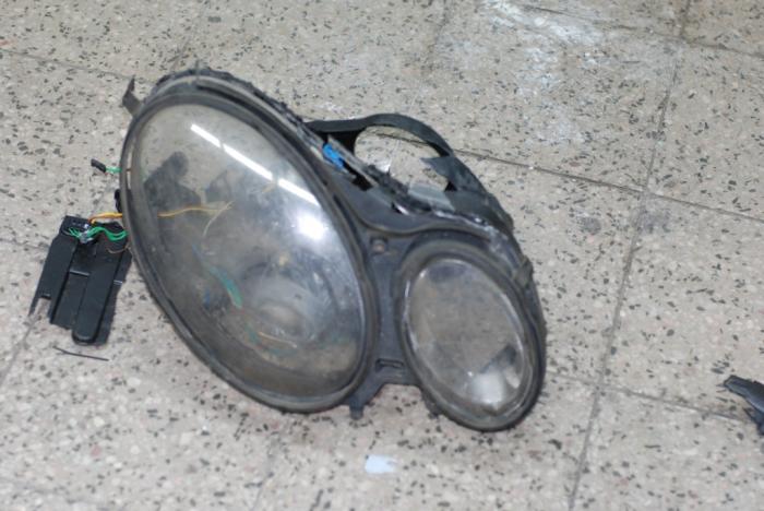

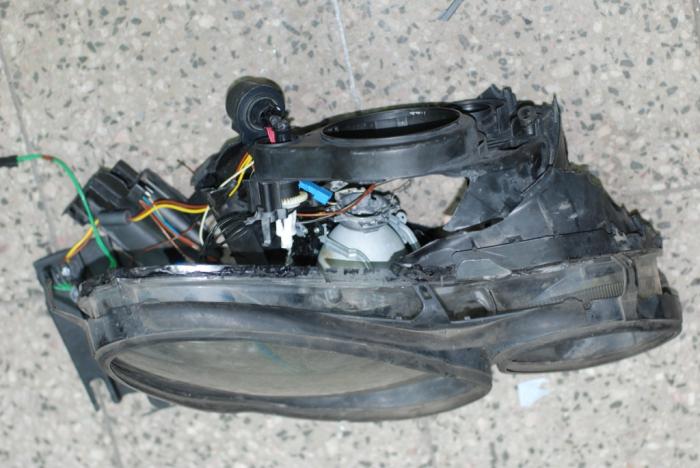

o 12.09.2013, 12:00 | Thomas
To jsi vařil, nebo je to nový obal..?
o 12.09.2013, 12:27 | xenonman
sochar opravdu nejsem, pouzil jsem obal, z nenatačecí a vše pak znovu předělal, aby fungovalo tak jak ma
podstatná věc, že tahle jedna lampa je 27tis takže poměrně velká uspora
