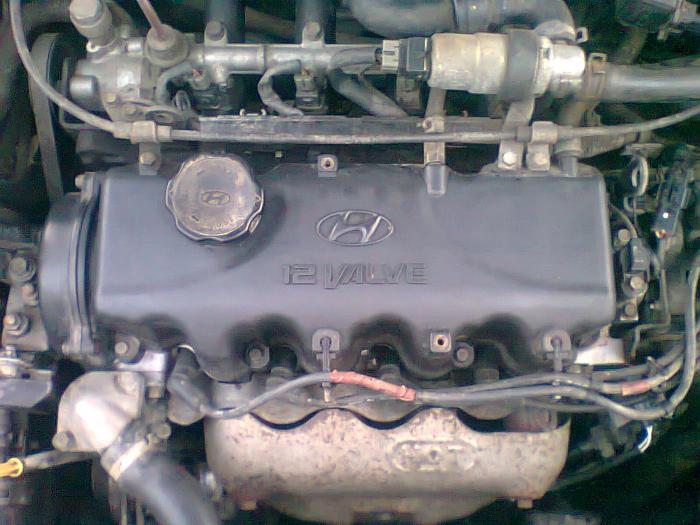

o 06.09.2013, 10:11 | Jozzo
sundej víko ventilů a hoď foto
o 09.09.2013, 06:13 | KIZ96
foto k příspěvku  od KIZ96
o 09.09.2013, 06:14 | KIZ96
zatim takhle víko se mi sundavat nechtělo když sem viděl na kolika je to šroubech.:D ale o výkendu budu dělat rozvody tak to nafotim a dám to sem..:)
o 09.09.2013, 07:32 | Jozzo
víkend daleko... tolik šroubů to není tak šůůůůp
o 07.10.2013, 20:10 | KIZ96

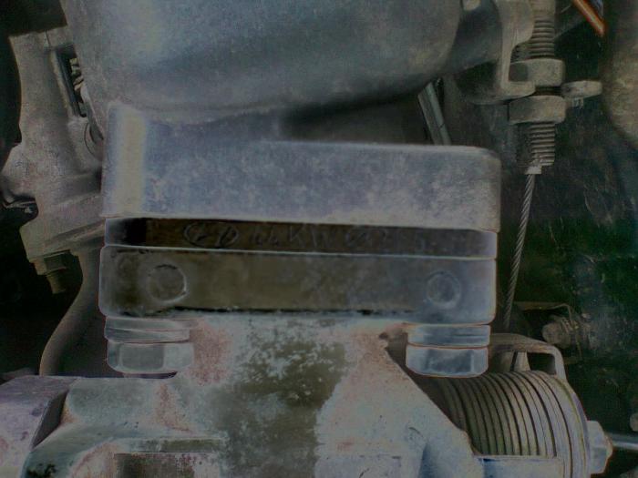

tak výko sundaný už bylo a je to opravdu 12ti ventyl, jen koukám že jsem se přepsal v roku výroby je to 98 a né 94. Každopádně sem přecejenom u toho sání něco našel. Vypadá to jako to nějaké omezení přívodu vzduchu. Zezhora je napsán hyundai 44kw průměr 21,5 . když sem hledal na internetu fotky motorů z accentů tak na žádný fotce sem to nenašel. Z toho sem vydedukoval že bych to asi mohl bez nějakých úprav prostě vyndat a mohl by trochu narůst výkon..:)

o 07.10.2013, 20:25 | KIZ96
asi takhle to tam je napsaný

o 07.10.2013, 20:33 | dr.marty
a není jen váha vzduchu?
o 07.10.2013, 20:41 | KIZ96
o 08.10.2013, 17:26 | Jozzo
doktora neřeš.... divím se že jsi to rovnou nerozšrouboval a nepodíval se ... bude to restriktor , tzn bude tam v tom plastu jen malá díra.... montuj ,foť ať víme co a jak

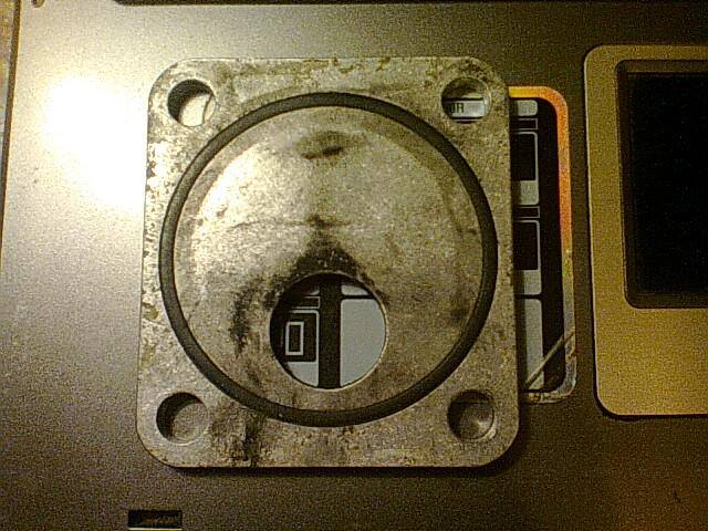

o 17.10.2013, 19:51 | KIZ96
Tak sem se konečně dostal k tomu abych ten restriktor vyndal. Po vyndání sem zůstal koukat jak malá díra byla na přívod vzduchu..:D Auto má ted mnohem lepší tah...:)

KIZ96:nějaký nový poznatky/dojmy..atd? :-)
o 10.11.2013, 20:27 | KIZ96
no nevim jestli je to poznatek nebo dojem ae je to auto takový živější..:D a řek bych že se i posunul omezovač otáček jelikož před vyndáním byl omezovač na dvojku při 80km/h a ted je na dvojku při 90km/h..:) jinak spotřeba stejná při normální jízdě..:)

o 30.01.2014, 13:51 | Standa
Emisí se rozhodně bát nemusíš, více vzduchu do motoru je nezhorší.
