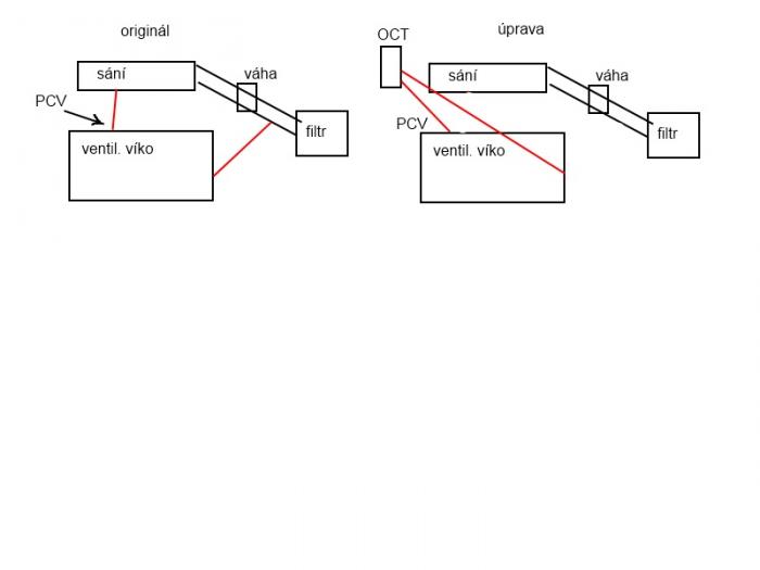

Měl jsem problém se zanášením váhy vzduchu od oleje při originálním odvětrání ventil víka, kdy před váhou vzduchu byla hadice do víka (tam se asi nasával vzduch) a na druhé straně víka u sání je pcv ventil a zpětné vedení do sání.
Předělal jsem tedy vedení hadic a přidal OCT. Teď jsem zjistil, že auto žere olej (cca 0,5 l /1000 km). Může to být úpravou?
Jak je vidět z obrázku, zrušil jsem podtlak do víka od hadice k filtru (může být problém?), pcv ventil jsem ponechal (vyčistil jsem ho, ale stejně se do něj hodně těžce fouká, je tam vůbec při tomto řešení nutný?), oba vývody z víka jdou do OCT a na něm je malý filtřík, aby přetlak šel pryč. Do sání už zpět hadici nevracím.
Může tohle řešení způsobit přetlak v motoru, aby se začal ztrácet olej? Když na jedné straně víka pcv ventil není, tak by přetlak šel pryč tam tudy ne?
Existuje samozřejmě několik řešení, jak to předělat, ale než se do toho pustím, tak chci vědět, jestli problém vůbec s tímto souvisí.
Auto je jen víkendovka a v zimě nejede vůbec, můžou to být i ztvrdlá gufera na ventilech.
foto k příspěvku  od kucik
o 07.08.2013, 11:04 | mr.brain
Nemá bejt z nádobky ještě jedna hadička do sání? Aby v ní byl podtlak?

Oleje v oct bylo jen na dně. DO sání to podle mého zpět nemusí, pcv se otevře přetlakem ve víku, do sání to jde proto, aby to nechcalo na zem. Nejde mi do hlavy, proč by to tahle úprava způsobila, když se to normálně používá. Kdybych dal jen filtřík, který se zasere, na víko a nepustí přetlak ven, tak neřeknu.

PCV umístit co nejblíže odvětrání a určo bych je zkontroloval. Jinak PCV tam musejí být.
o 07.08.2013, 13:10 | tappaja
Podle me stacilo vymenit PCV, tim jak byl zadelanej a neprofukoval jak mel, se ti pretlakem dostavala ta mlhovina do sani, defacto se obratil tok...
A stejne to mas blbe namontovany, OCT si mel namontovat mezi sani a ventilovy viko. A vymenit PCV.

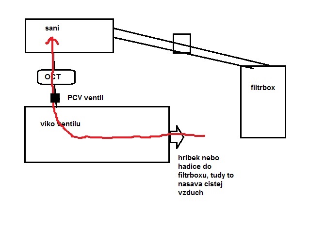

o 07.08.2013, 21:13 | tappaja
foto k příspěvku  od tappaja
o 07.08.2013, 21:36 | Rajdlos
Tak je jasný, že to má každej motor, když je to vyústěný za klapku. Spíše jsem to myslel tak, ze u "klasických" N/A motoru není potřeba odsávat podtlakem víko/klikovku, to znamená pokud to někdo odpojí ze sání, nestane se nic. Protože přetlak z klikovky není tak velký jako u přeturbenejch motoru, respektive většina lidi to má zapojený jako kucik a nikdo problémy s tím teda nemá. Spíše se setkávám s tím, že lidi uškrtí hadici nebo zvolí OCT s malými vstupy na odsávání než je samotný vývod z víka a vzniká jim přetlak u klikovky a olej je pak vytlačovanej skrz kroužky do spalovací části = větší spotřeba oleje.
Já třeba chípnu motor a z filtru na odvětrání se mi valí přetlak ještě dalších cca 3-10 vteřin.
o 07.08.2013, 21:42 | tappaja
Tak jak to ma zapojeny, je uplne to samy, jako kdyby to zaslepil. Pak mu to zere olej.

o 08.08.2013, 03:37 | tappaja
Ne, opravdu to jak to mas zapojeny, nepojede.
Tim, ze se ti ucpal PCV ventil, tim to zacalo foukat sracky prave na vahu vzduchu. Otocil se smer tech vyparu.

o 08.08.2013, 14:40 | tappaja
Principem je aktivni odsavani vyparu z klikovky, ktery tam proniknou pres pisty. Ty pary obsahujou benzin, spalenej benzin atd.. Primarne to degraduje motorovej olej, muze se tlakovat blok a pak to i vytlacuje olej tam kam nema.
Takze se mezi viko a sani namontovala hadice s PCV ventilem, kterej zustava pri volnobeznejch a nizkejch otackach zavrenej. Kdyz podtlak v sani prekona pruzinu, otevre se a vsechny vypary jsou vmziku vysaty do sani a spaleny.
A protoze potrebujes privod cerstvyho vzduchu, je ta vstupni hadice pripojena za filtr (nebo muzes dat malej hribek.
To ze motor "pulzuje" z toho vydechu, neznamena, ze se zbavi tech vyparu, tomu se musi pomoct.
A protoze chces zachovat funkci a nechces si zasirat sani olejem, mezi tu hadici vrazis OCT.

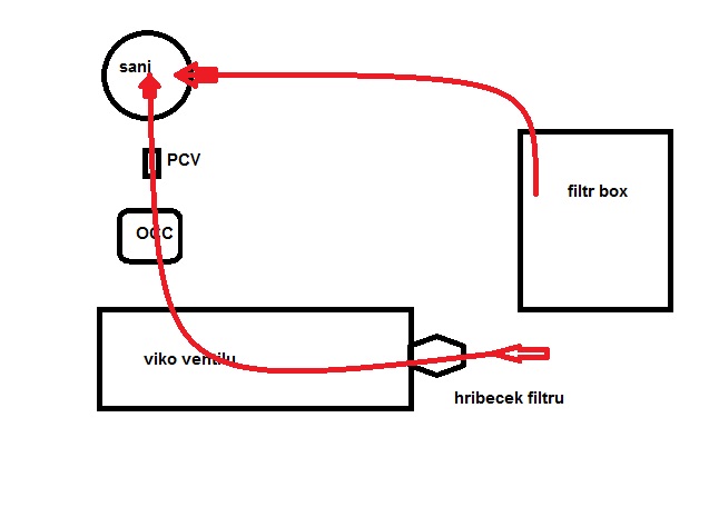

o 14.08.2013, 10:57 | tappaja
Tak rachtat v nem asi muze, dulezity je, aby nesel profouknout, respektive, protoze pracuje na podtlak, vysat. Jako kdyz slukujes cigaro, zkus si z nej potahnout :) Nemel by propoustet, az s vzrustajicim podtlakem se pootevre a propusti.
Prolez si [ Link ]
vsechny ty ventily, najdi si nejakej na 2.0 16V a myslim, ze bys ho mohl v klidu pouzit. Zavolej si co maj skladem a nech si to poslat.
Jo a jeste obrazek, myslim ze jsem to psal, dej ten PCV az za OCC, ten bude zachytavat olej a nepujde to primo do PCV. Prodlouzi se zivotnost, ale stejne po nejakejch cca xx tis km to bude zas na vymenu asi...
o 14.08.2013, 11:04 | tappaja
Tohle by melo byt na Mazdu
o 14.08.2013, 22:06 | kucik
Přesně takhle to mám zapojené. Problém byl opravdu v moc velkém průtoku novým ventilem, vrátil jsem tam origo a je klid, ale koupím nový, nějak v něm bzučí. Nečekal jsem, že jiný ventil může nadělat takovou paseku. Jinak díky za odkaz, zkusim tam zavolat, jestli mají přesně ten, co potřebuji.

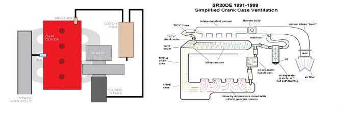

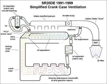

Pánové, protože mi to pořád nedalo a většina rad přišla od lidí, kteří mají jen 1 vývod z víka, hledal jsem, jak pcv funguje u 2 vývodů (např. mazda, nissan,...). Našel jsem přímo řešení a rozbor mého motoru (FE3N od mazdy) a i dalších stejných systémů.
hodně info zde:
Závěr: ZAPOJENÍ MÁ BÝT ÚPLNĚ OBRÁCENĚ.
Ve zkratce: PCV v tomto případě je otevřený pouze na volnoběh nebo při zavřené klapce. Druhý vývod (jak jsem se mylně domníval, že je vstup) slouží k odvětrání plynů v otáčkách.
Tudíž nejjednodušší správné zapojení viz obrázky (pro atmosféru si stačí místo turba dosadit trubku od filtru).

o 25.09.2013, 23:20 | kucik | Upraveno: 2013-09-25 23:21:57
I když za správné je považováno i toto
