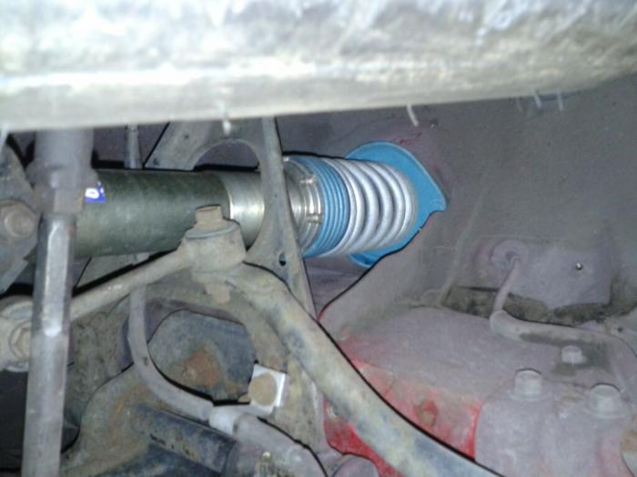

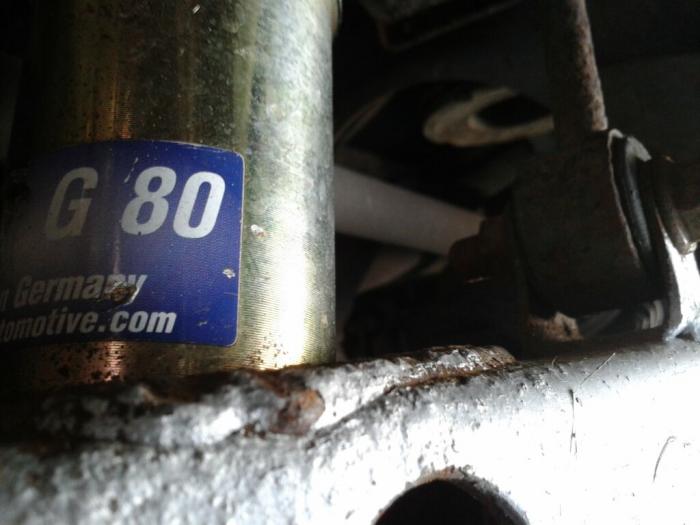

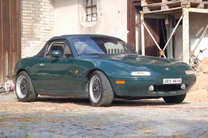

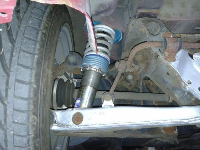

Kluci,jdu poprosit o radu.
Na své mx5 mám problém s výškou podvozku.Už dopředu konstatuji,auto bylo buklé na jedné přední straně.
Když sem auto koupil,byla jedna strana vepředu i vzadu cirka o 1,5cm níž vůči druhé. Říkal sem si, unavené pera. I tak už sem měl zlé tušení. Nicméně proto sem si sehnal štelovák,auto srovnal do roviny,ale nedá se s tím téměř jezdit. Tam ,kde to bylo už v serii níž,jezdím defakto natvrdo bez propružení. Viz foto předního tlumiče
foto k příspěvku  od cupra.165
o 03.08.2013, 17:40 | cupra.165
Druhá strana předního tlumiče,která byla v serii výš má aspoň nějakou možnost propružení.
Čili štelovák vyhodím urćitě ven,vrátím serii tlumiče i pružiny,jen nevím jak z toho ven,abych auto dorovnal.
Ještě poznatek,po geometrii po nasazení štelováku a srovnání všech výšek vpředu vzadu táhne auto po puštění volantu silně doprava. Nížší strana je u řidiče při seriovém podvozku
o 03.08.2013, 17:45 | cupra.165 | Upraveno: 2013-08-03 17:46:32

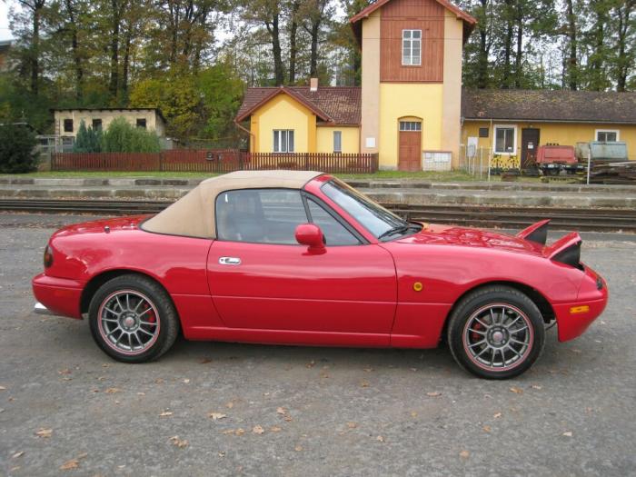

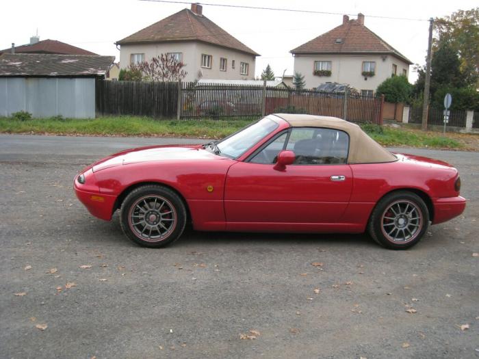

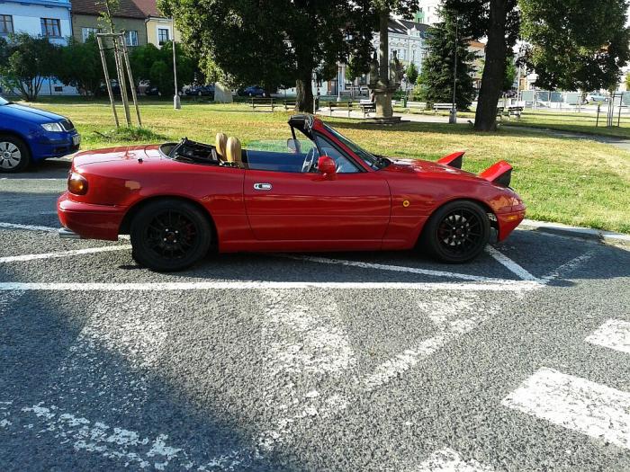

Poraďte prosím,jak to auto dát do roviny. Potřebuji stranu spolujezdce jak vpředu,tak vzadu dostat o 1,5cm dolů vůči straně řidiče. Dle mě tu výšku zadku ovlivňuje pouze přední pružina,která ho nadzvedává Napadlo mi stahovák natrvalo, případně zkrátit po vesnicku pružinu o určitý kus závitu(prasárna). Co s tím radíte? Vśimněte si,abych měl auto srovnané,musí být na tlumiči matky u té nižší strany úplně vyšroublé nahoru

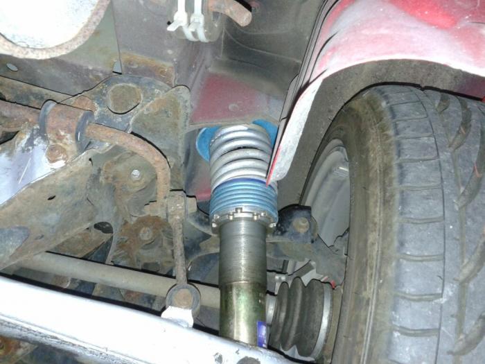

o 03.08.2013, 17:50 | cupra.165
Strana která je v serii níž
o 03.08.2013, 17:51 | cupra.165
strana ,která je v serii výš
o 03.08.2013, 21:30 | Vasekkch
Ten podvozek je nejaka haluz. To je focene kdyz je auto na kolech? Bys musel mit pistnici v maximalni poloze a samotnym sroubovanim ji zacit ztlacovat. Pruzina musi vypadat porad stejne ztlacena bez ohledu na to jak mas nastavenou vysku.
o 03.08.2013, 22:23 | Lucni.konik
já teda nevím, ale napřed bych to auto hodil na nějakou pořádnou rovnací stolici. to je víc než hodně rozhozený-zkroucený.
o 04.08.2013, 10:00 | CervinVega

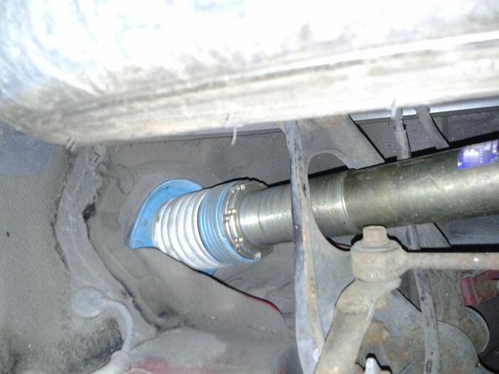

A proc mas ten stelovak vytocenej takhle nahoru? Asi bych zacal tím, ze bych dal vsude úplně dolu-tu matici, aby jsi měl dráhu na pruzeni a jen to srovnal do roviny, nevěřím, ze výsledkem bude na jedne straně pruzina na zavitech, to by to auto muselo byt úplně do vrtule, neslo by zavírat dveře a kapoty, sklo a pod...

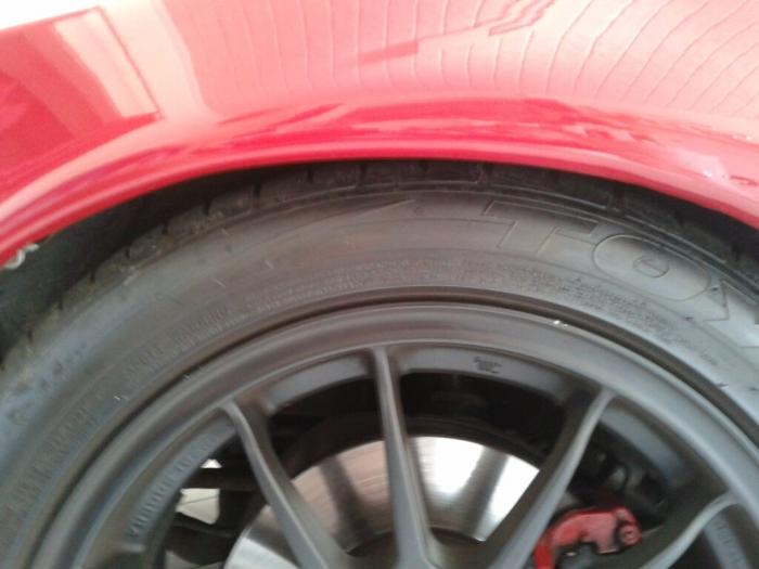

o 04.08.2013, 10:20 | cupra.165
Nahore ho mam proto Honzo,ze se podivej ,kde bych měl kolo..tohle je aktuální fotka po srovnání na štelováku
Pokud matky stočím níž,jde kolo do blatní

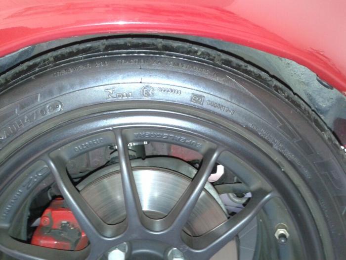

o 05.08.2013, 22:24 | MARWiN | Upraveno: 2013-08-05 22:25:39
nejsou už ty péra na tom štelováku nějaký pořezaný? zdají se mi nějaký krátký nebo třeba jestli na jedný straně ta pružina nerupla už, že by jí kus chyběl třeba...kolegovi takhle praskla pružina a jenom to zacinkalo a sedlo to na ten závit pod
jinak na tý fotce z 10:20 to vypadá moc dobře s těma kolama ale ty stříbrný mají nějakej jinej rozměr ne? jiný ETčko a gumu

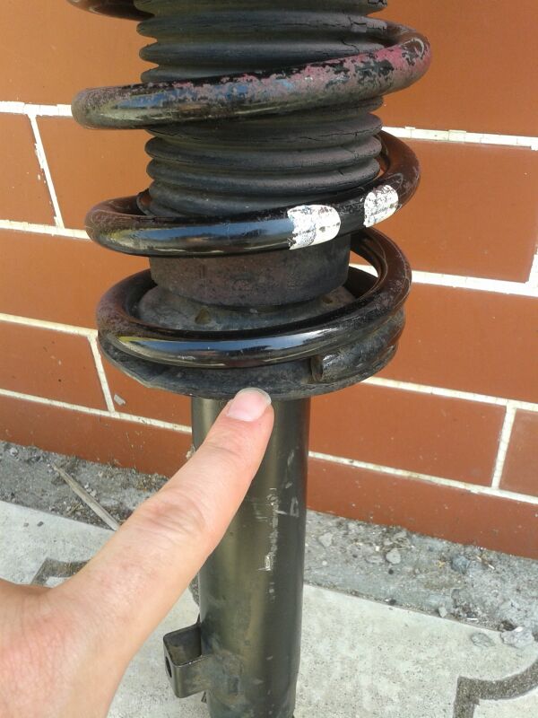

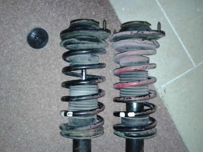

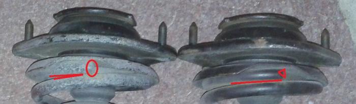

zde ještě foto originálních tlumičů a pružin
zajímavé,tlumiče natočeny ve stejné poloze,pružiny mají nestejné zakončení nahoře.
Ta vlevo je čistý kruh,jako řízlá kulatina,ta vpravo má konce sploštělé a originálně zakončené.
Dále koukám že ta vlevo se nahoře dŕíve rozevírá,ta vpravo je defakto o 3cm déle spojenáa rozevírá se mnohem pomaleji. Možná by za to stálo přehodit pružiny levou a pravou,co vy na to? Bohužel nemám moc pokusů,já sám to ménit neumím a zaměstnávám tím mechoše,kterého to už přestává taky bavit :-)
o 05.08.2013, 23:30 | cupra.165
dole je to však obráceně. Tak bych řekl,že u jednoho tlumiče je otočené pero. Zase mi klamou ty 2 bílé značky,k čemu tam bývají? Jinak nemáte nékdo tip,jak ozkoušet samotné pružiny,že makají stejně a není jedna víc unavená? Dá se to poznat v nezatížené poloze?
o 05.08.2013, 23:49 | Tuner#2 | Upraveno: 2013-08-05 23:51:36
Teď na to koukám znova a Ty skutečně máš podvozek vyšroubovaný až nahoru a každou stranu jinak. Tohle bude překřížený jak správně píšeš a pokud by byl rozdíl stran, tak určitě neřezat každou jinak, ale tu nižší podložit. Pružiny tě odpérujou v Invelu, doma to na nestlačené nepoznáš. Co se týče náběhu do závěrného závitu, tak to může být co kus to originál včetně zaštípnutí drátu.

o 06.08.2013, 09:55 | Tuner#2
Tyjo tady je vidět obrovský rozdíl ve vyšroubování matic, to srovnej podle šuplery a případně malinko dolaď stranově, ale s rozmyslel. Ještě před tím povol siléče a stabíky aby to "nedrželi" a až pak vše poutahuj na stojícím autě ;)

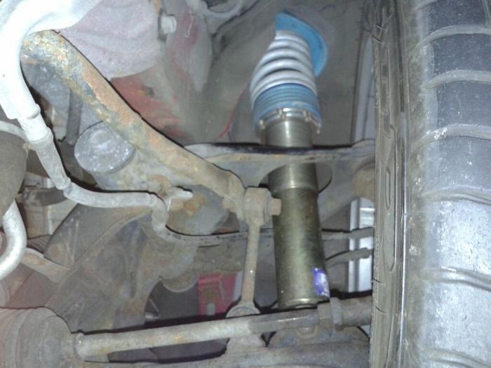

Kluci,zadni tlumice sem srovnal na stejnou vysku zavitu,predek sem dorovnal a hle,pruzina uz není na total zmacknuti,je tam vule pro pruzeni.Takze pruziny na všech 4 vypadaji ,ze mají moznost pruzeni. Ted však nastalo to,ze strana ridice je guma v blatniku cirka 1cm jako tramvaj.A to abych mel dohnanou vysku matek jako u předního spolujezdcova tlumice,bych mel jit ještě o 1cm dolu na zavitu :-(
o 06.08.2013, 15:24 | cupra.165
strana spolujezdce 7cm od spodního zavitu --55cm od země k lemu
strana ridice 8,5cm od spodního závitu --54cm od země k lemu
a to si nejspis ještě sedne tak o 0,5cm dolu
o 06.08.2013, 15:27 | cupra.165 | Upraveno: 2013-08-06 15:29:09
tady to ještě sedne asi o kousek ..je to strana ridice
ještě sem pravda nepovolil ty silace na ramenu a stabiky..vypadaji docela dost za tuhle:-/ zkusim aplikaci spalkama bez kola ..diky kucik
jen se obavam ze v tomto to asi nebude :-/
o 06.08.2013, 15:30 | cupra.165
pokud bych aplikoval akce podlozka pod to nižší kolo u ridice,mam pocit ze by se to sice zvedlo,ale ta pruzina pujde zase na doraz k sobe jako to puvodne

o 06.08.2013, 16:30 | cupra.165
Honzo,ty myslis asi Pavla se zelenou NB mazdou,vid? Ten ma tein,to je podvozek zase uplne jinaci i vcetne kvality.
Michale,ja uz pruziny prestrikal,ale dalo se tam vycist číslo a ty byla na všech 4 stejna

o 06.08.2013, 16:36 | Tuner#2
Myslím Radka/Zazuu snad sem pak napíše. Nejde to to, že je kvalitnější, ale zda je rozdíl předek zadek. Jinak ani JOMy co jsem viděl neměli závity na sobě, to je vyloženě špatně a nezdá se mě to. Omrknul bych i čísla přesně jak píše Miník ;)

o 06.08.2013, 16:39 | MiniMike
jinak tedy predpokladam, ze mas tendle podvozek
vetsi foto: [ Link ]
a tam je videt, ze predek cislo je 1767 a zadek 1866
foto k příspěvku  od MiniMike
o 06.08.2013, 16:44 | cupra.165 | Upraveno: 2013-08-06 16:46:30
Je to Michale nejak starsi verze ta ma..ma na sobe G 80

o 06.08.2013, 20:39 | cupra.165
Tak sem si pohral s nastavenim,snizil a srovnal zadni pera a tlumice,predni pera uz mají taky volnost, i kdyz mezi prednima tlumicema nastaveni per je rozdil 2cm. Uz to konecne tlumi a peruje,zadne buseni,klidecek. Jen když ted zatizim zadek,obcas pneu zbrousi lem,ale to se musí dovychytat. Ted to vypada takto
o 06.08.2013, 20:42 | MARWiN
na to taky existuje reseni..
1) jiny nebo stretch gumy, pokud jezdis rychleji, asi bych to vynechal
2)zaklepat nebo odrezat flexou a nasledne zaklepat ten lem zevnitr
3) odklon
za mne bych zaklepal nebo odrezal lemy (opatrne) a nejak antikorozne osetril aby se v tom nedrzel bordel
o 06.08.2013, 21:01 | cupra.165
Pokud bych chtel dat predek vys,uz to nejde,protoze uz bych zacal zmackavat k sobe ve volnem ramenu hlavni pruzinu na strane ridice.
Tak to nejspis v sobotu rozhodim a dam sportovni pera,povolim vse co pujde v zatizeni,ale pocitam,ze to spadne zase k jedne strane,tak si budu muset hrat s podlozenim
I když porad verim vice temto perum nez tem krouzkum od fk

Ukazu vam jak to vypadalo v serii

o 07.08.2013, 11:47 | Tuner#2
Vačku na takovém povrchu co stojíš vůbec nejde soudit, to chce zastavit na nějakém rovném úseku a tam to poměřit a nebo právě na stolici či geometrii.
o 07.08.2013, 11:58 | cupra.165 | Upraveno: 2013-08-07 11:59:41
Honzo,ono to tak bylo všude,dost viditelne,vcetne rovne podlahy v garazi...vazne... meril sem si to i metrem,kdy byl rozdil na stranách o cirka 2cm vpředu a vzadu cirka 1,5. Dle me to dělala ty predni pera rozdil na zadku
