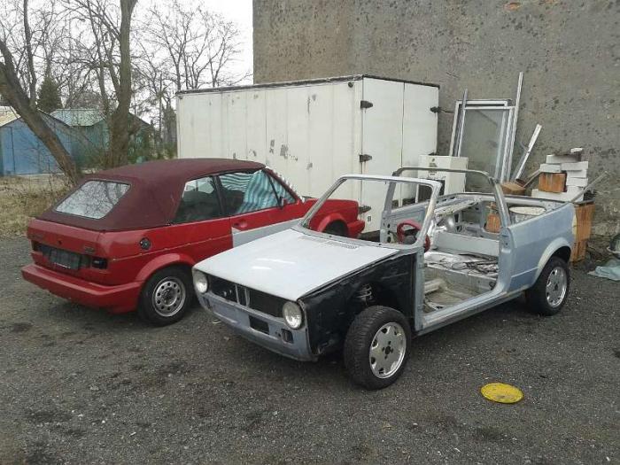

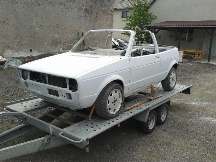

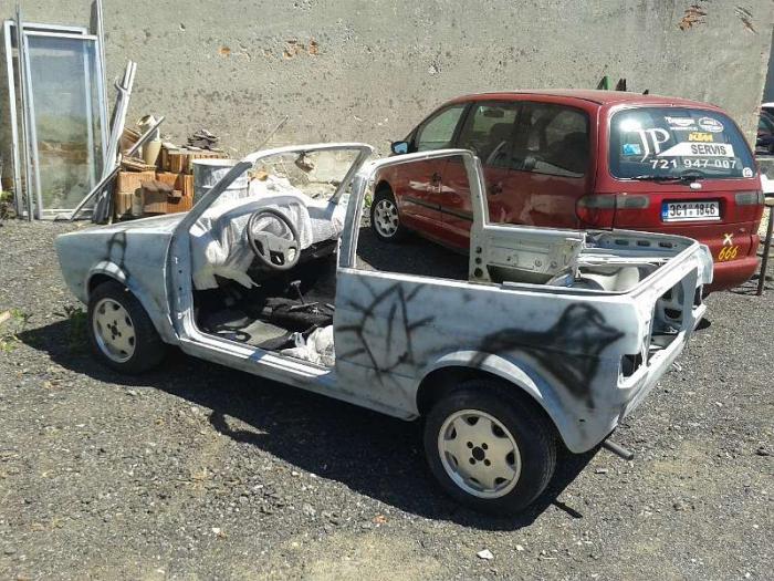

Tak jsem si 4.4.2013 přivezl tyto dva vráčky za 700€ :-)
foto k příspěvku  od Pluto

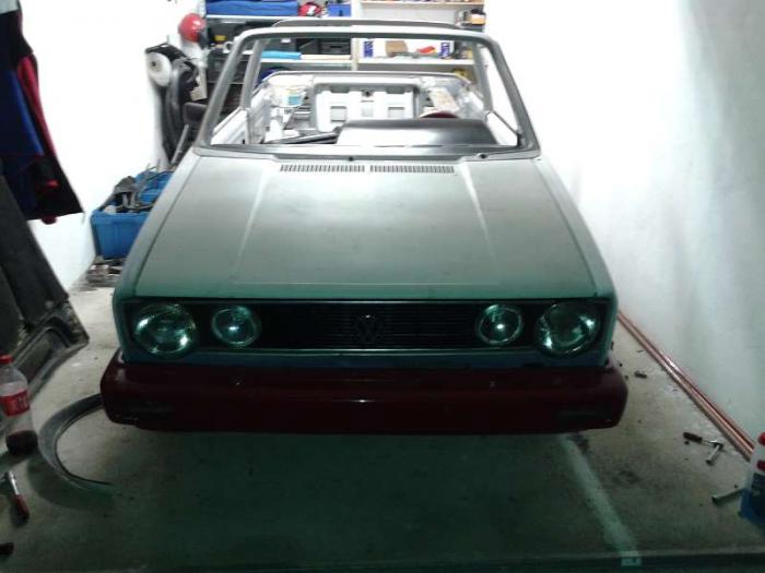

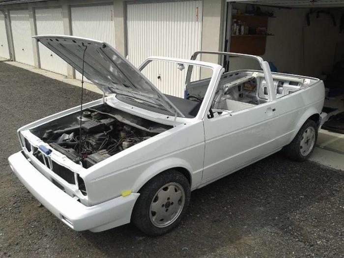

10.4.2013 - Tak trochu na hrubo zkušebně poskládáno:

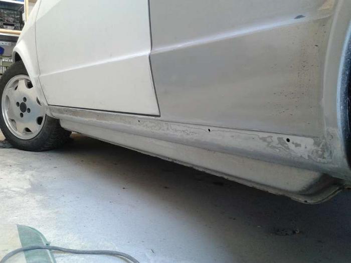

12.4.2013 - Odstraněny tuny kitu:

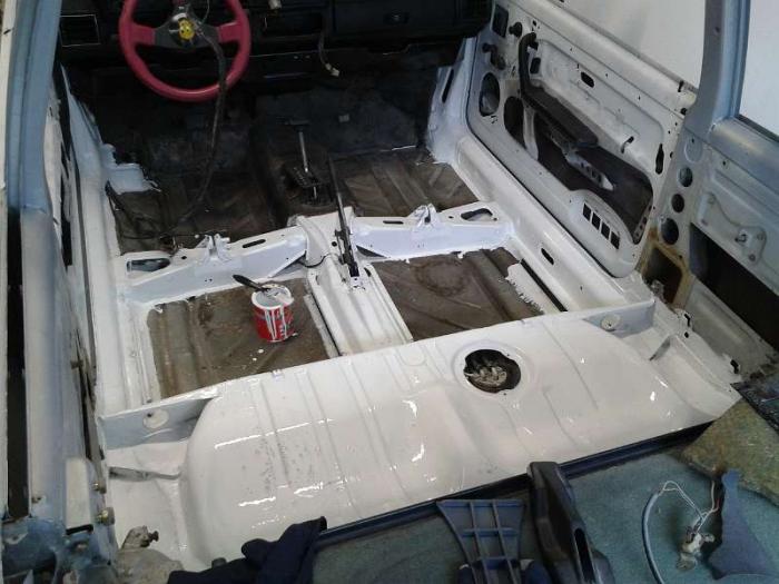

12.4.2013 - Proveden ochranný nátěr podlahy:

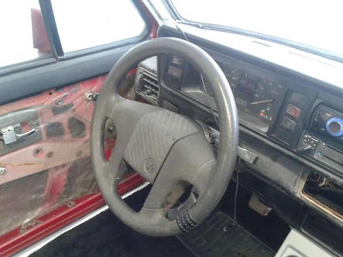

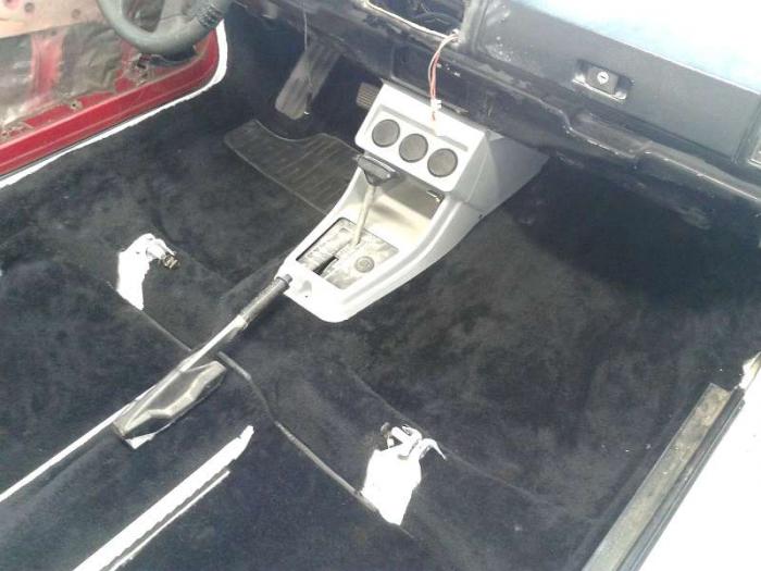

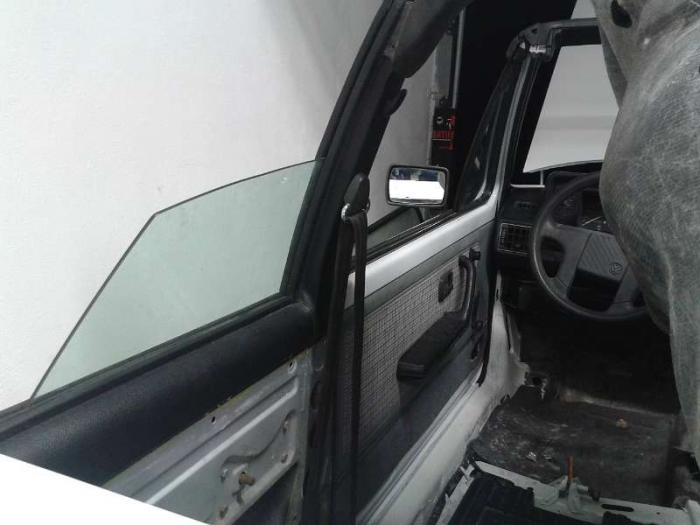

2.5.2013 - Sehnal jsem koberce a originál volant a kompletní přístrojovka:

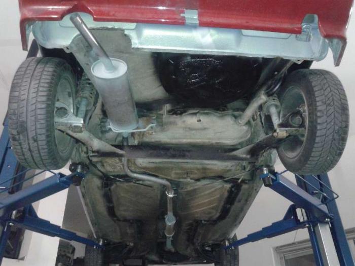

7.5.2013 - Komplet nový výfuk:

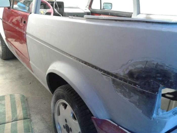

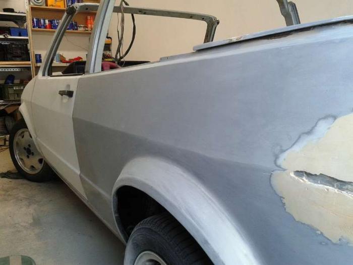

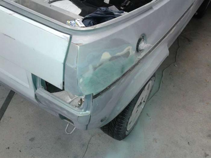

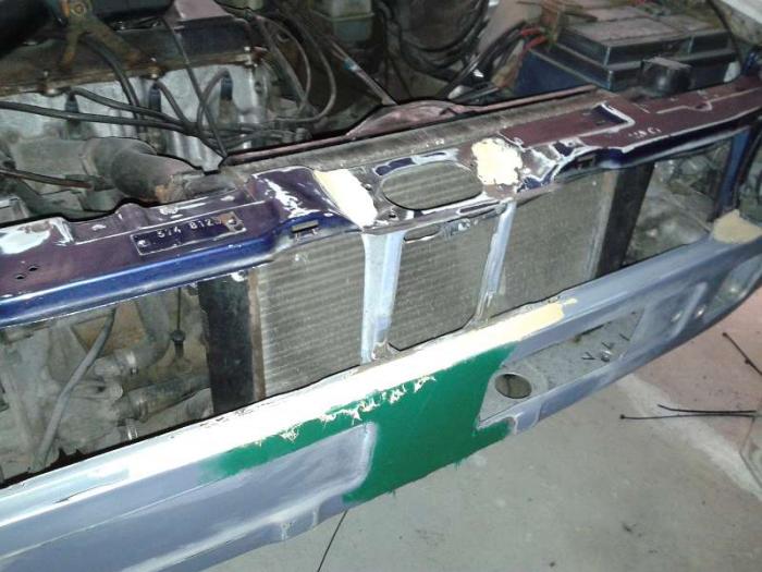

8.5.2013 - Oprava nabouraného rohu, který němci opravili kitem:

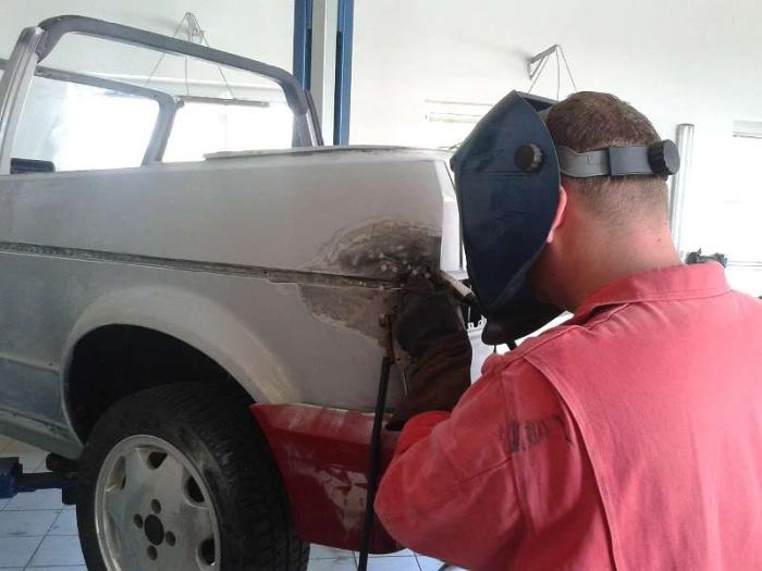

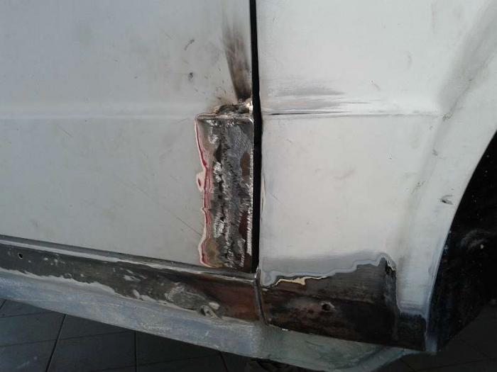

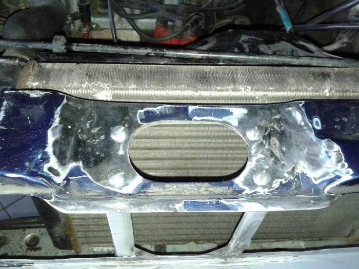

9.5.2013 - Oprava růžku dveří, zavaření díry na tažné a oprava "brýlí":

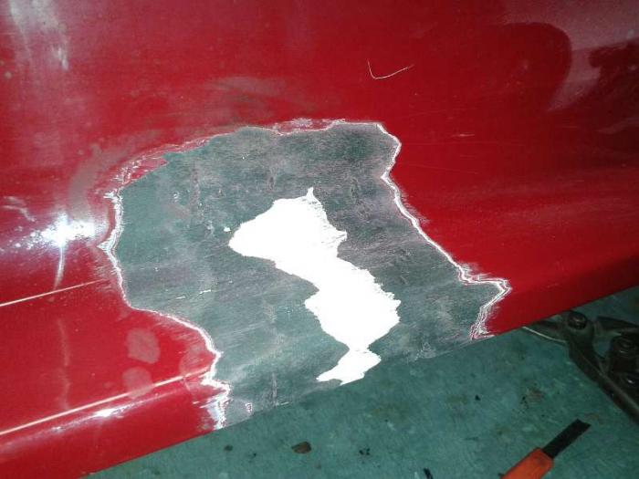

10.5.2013 - Kitování:

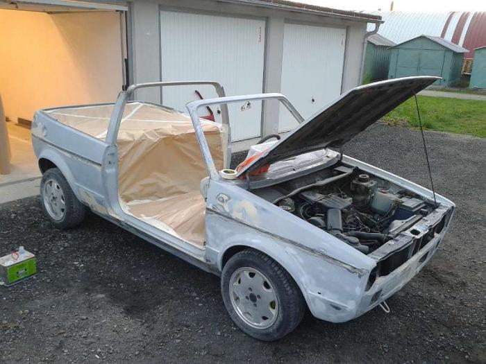

12.5.2013 - Připraveno na plnič:

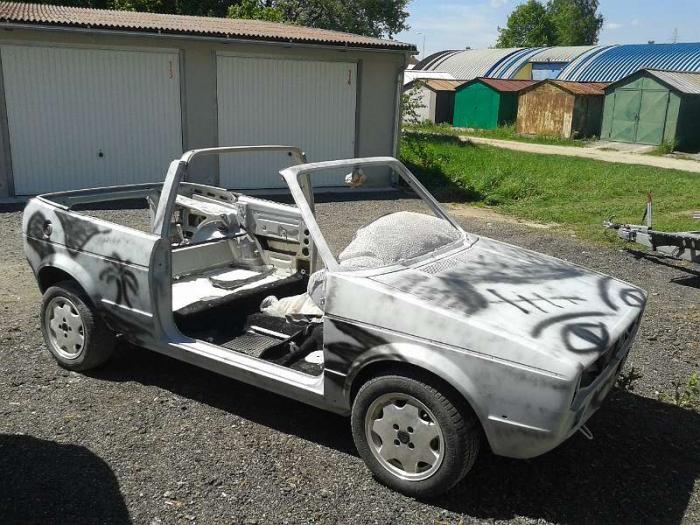

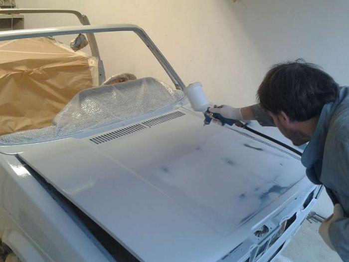

13.5.2013 - Polití auta plničem:

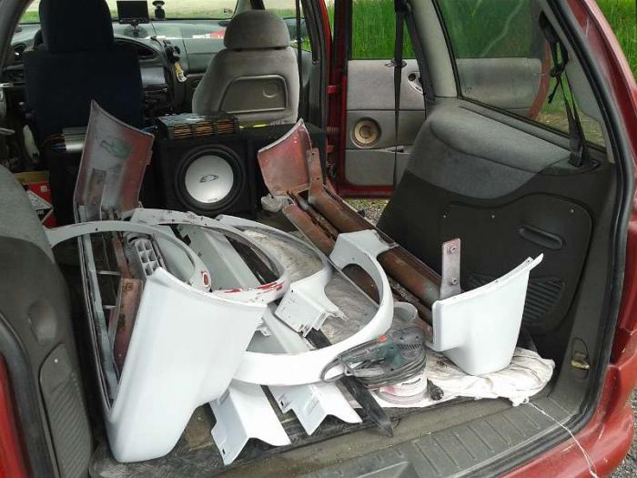

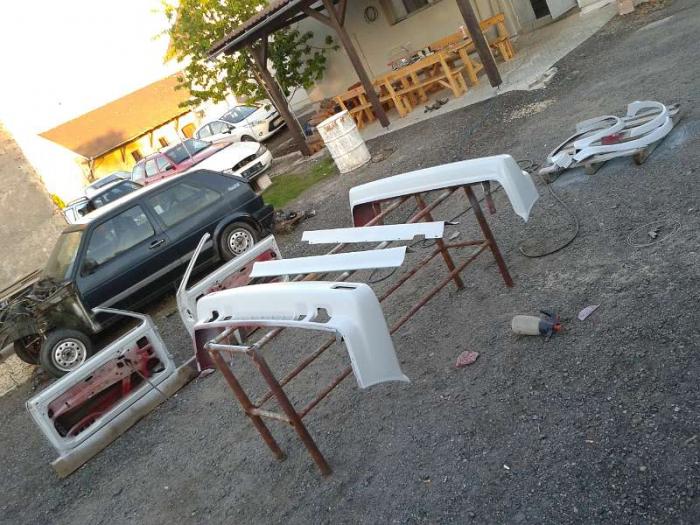

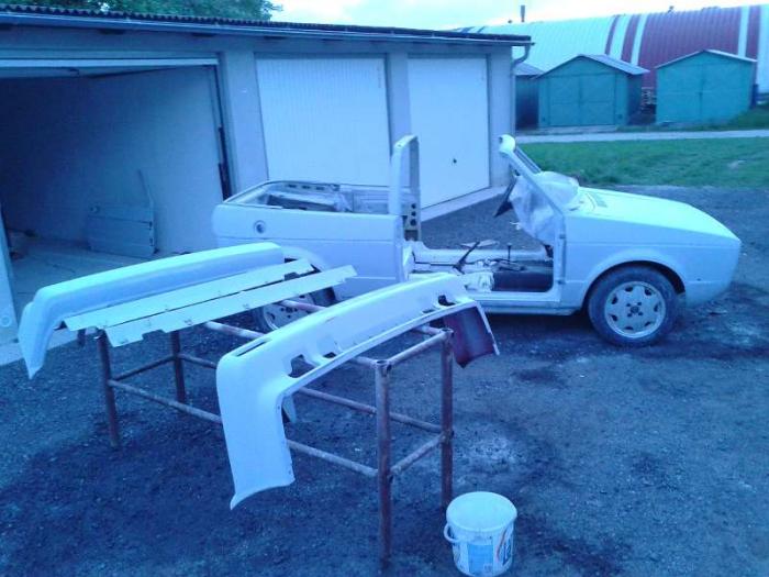

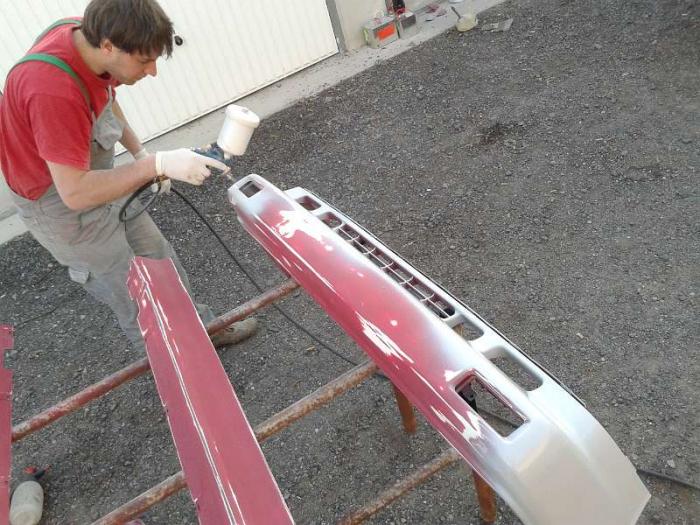

14.5.2013 - Polití ostatních dílů plničem:

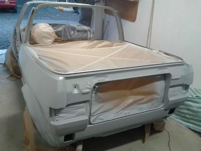

16.5.2013 - Dobroušeno pod lak:

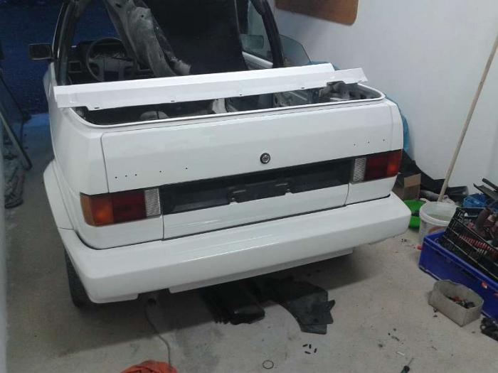

22.5.2013 večer - Skoro kompleto...

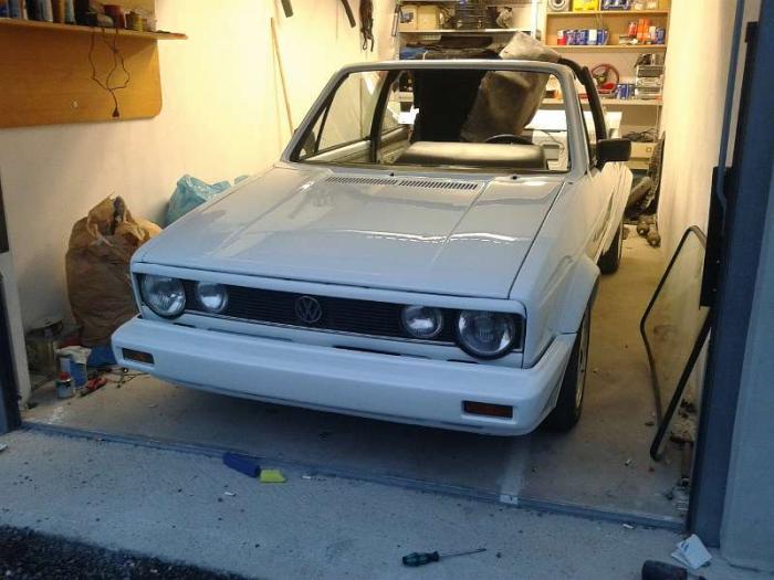

24.5.2013 - Kompletos...

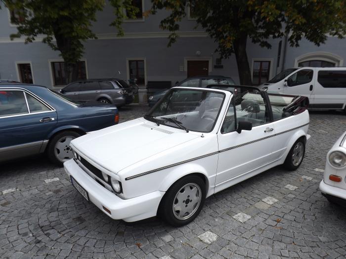

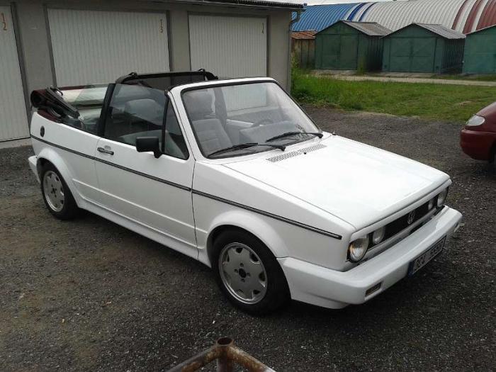

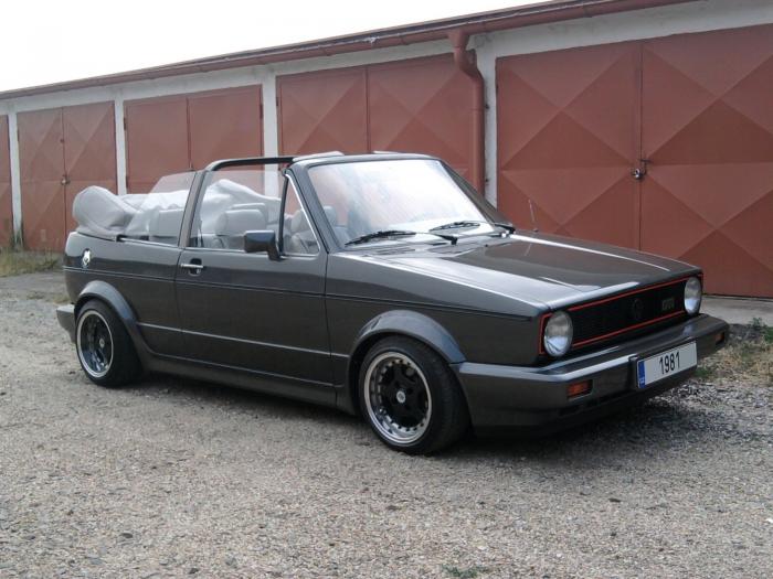

25.5.2013 - Na prvním výletě a srazu Veteráni na zámku v Třeboni...
o 30.05.2013, 21:53 | Pluto
Trochu masakr, ale dalo se to :-)
Více fotek na [ Link ]

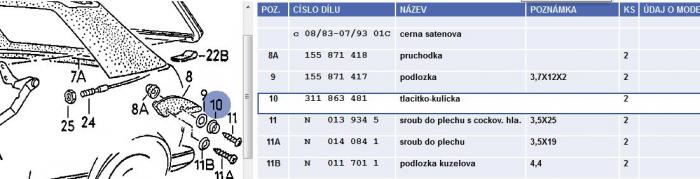

Pluto: neměl by jsi šroubky bočních plastíků, které jsou mezi střechou (staženou) a zadním bočním oknem? Jsou to nějaké šrouby, s osazením, do kterých se pak zacvakává kryt střechy. Díky ;)
o 25.07.2013, 22:04 | TOMIK__007
popřípadě alespoň fotku, nebo typ kde je sehnat
o 26.07.2013, 23:22 | Transportérák
Tomík, je to ono? Není to šroub s osazením ale vrut a pod ním čalounickej cvok samec a pak podložka a to je vše. Můžu ti to zítra nafotit real na svým.

o 28.07.2013, 12:45 | TOMIK__007
Jj to je ono, takhle mě to stačí, díky ;)
o 28.07.2013, 23:56 | Pluto
Přesně, jak píše Transportérák :-)
