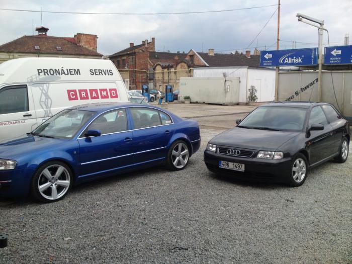

o 20.01.2013, 18:12 | ebeerman | Upraveno: 2013-01-20 18:13:11
Vasekkch : jj KW na Superbu funguje porad vyborne .)
foto k příspěvku  od ebeerman
o 20.01.2013, 19:28 | Vasekkch
Nemas vice foto?

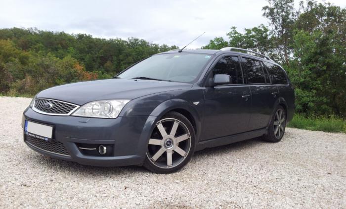

o 20.01.2013, 19:43 | ebeerman
Mám tu jen tohle u sebe. Jinak auto vypadá pořád stejně.Kola jsou 19 RS6 repliky od tykeeva.Jediný opravy tak se dělala přední náprava komplet a alternátor, teď se chystaji synchrony k 3.Jinak 4x ročně voskováno a ručně myto:)

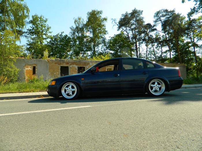

o 24.01.2013, 22:13 | DJ.Tommik
na JOMu... -??mm a celkem pohoda na denní jízdu... :o)

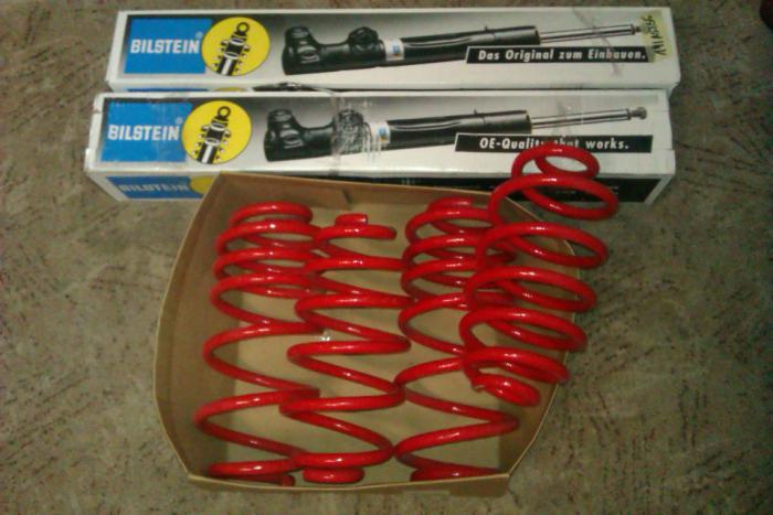

no tak momentálně jsem ve stadiu tlumiče bilstein a pružiny, snížení bude cca 50-60mm tak uvidíme co to udělá

o 24.01.2013, 22:50 | DJ.Tommik
18" x 8,5 215/40.. nene vetšinu po Praze :-D
pruziny jsem mel predtim HR a bylo to pohodlnejsi to uznam...ale nesedelo to tolik :)

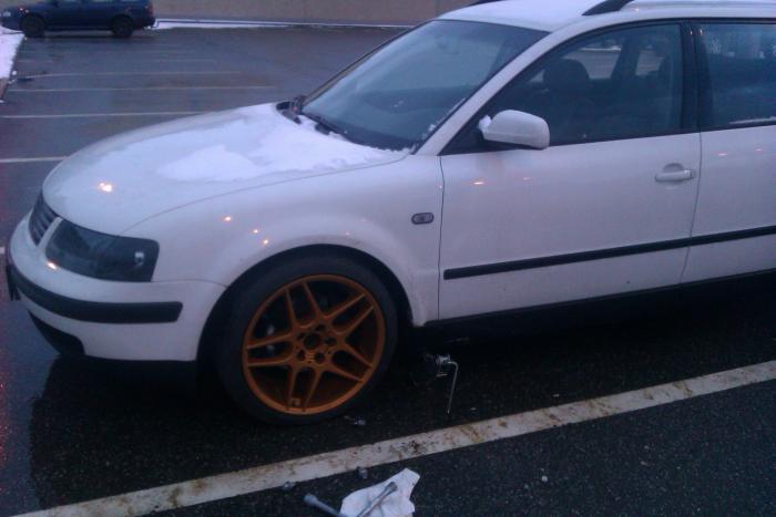

o 31.01.2013, 17:39 | mishan
Tak je to na aute. Snizeni 55mm. Prvni dojmy
docela dobre,auto je takove tvrdsi,malinko houpavejsi,ale celkem jsem spokojeny,cekal sem ze to pri tom snizeni bude horší
foto k příspěvku  od mishan

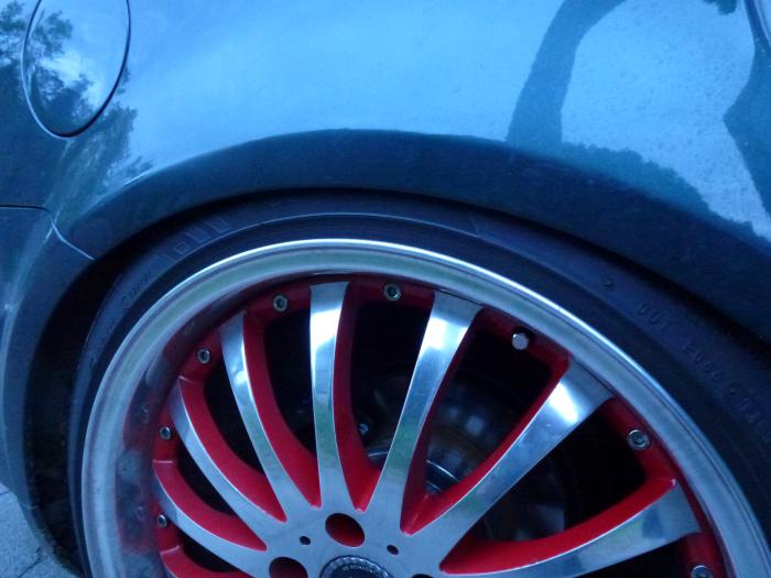

o 02.02.2013, 18:47 | DJ.Tommik
ET mám 42..zadek 20mm podložky a předek 15mm.. 225 gumy jsem měl loni, ale občas si to škrtlo tak jsem dal 215 a neškrtne to ani v 5 lidech :-))
o 02.02.2013, 18:51 | DJ.Tommik
na dorazech bez škrtání :-P

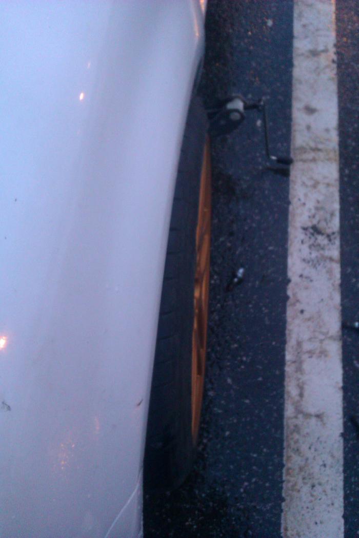

o 03.02.2013, 17:38 | mishan
no tak je to v pytli, leze to ven jak prase :-(
podle fotek co si dal to máš určitě 8", budu muset asi sehnat jiné disky kua :-(
