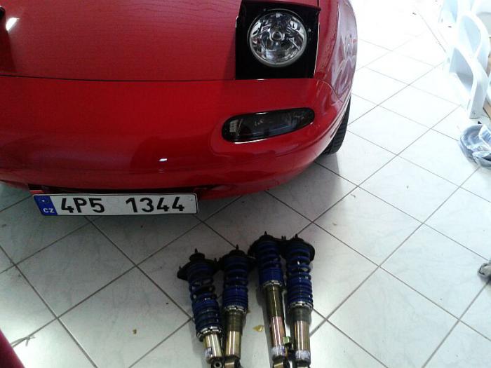

Poradte zkusenejsi prosim nejoptimalnejsi nastaveni vyskove stavitelneho podvozku. Podvozek ma nastaveni od -20/-80mm . Auto bych rad mel spise vys,ale zase tim udelam vetsi prepeti pruzin a podvozek bude jako sutr.Je nutne mit na tlumici obe pruziny? viz obrazek Pomuzu si vyndanim te slabe pruziny ci zanechanim nejak?

Tuner2 ti napíše, že správného nastavení docílíš na vahách, což je pravda, ale sám jsem nastavoval přeměřovnáním výšky auta (lem blatníku - zem) a zbývající závit na tlumiči

Petura: Přesně tak, pokud nejsou váhy (ve speedpru je kluci půjčujou na 1 den za asi 800,-) tak vyšroubovat všechny stejně a pak to ještě zkorigovat na rovné podlaze výškově na autě. Osobně bych se ale věšího snížení nebál, máš to celkem vysoko teď. Pomocnou pružinu určitě nechat...

Sroubovanim misek nedelas vetsi prepeti pruziny, ale proste menis vysku ulozeni a tim i vysku auta. Pomocny pruziny urcite nechat. Vejsku nemerit od blatniku k zemi, ale od blatniku ke stredu kola.
o 20.01.2013, 11:35 | Lukaash
Ohledne vysky a predpeti pruziny ... plne souhlasim s JR, predpeti zvysis jedine, pokud vysroubujes podvozek na max a zacnes stlacovat pruziny v nezatizenem stavu, coz je hloupost ...

Předpětí nezvětšuje, možná se to takhle venku na stole zdá, ale pružina se zatížením vahou auta stlačí daleko víc a stlačí se úplně stejně ať je miska nahoře a nebo dole. Auto přece váží pořád stejně a pružina je stlačená v obou případech taky stejně, takže miskou fak děláš jen světlou výšku auta ;)

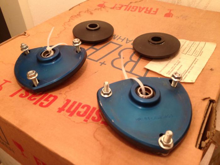

Pri jak velkem odklonu uz se zacinaji zjizdet vnitrky?:)

Vasekkch: To záleží hlavně na využití auta a také na nastavené sbíhavosti. Ta se nejvíc projeví na úbytku gum, odklon samotný až tolik ne. Já jezdím v předu odklon 2°15" a vzadu kolem 3°. Když jedu jen rovně po dálnici, tak je guma ohřátá hlavně na vnitřku a opravdu má tendenci mizet jen vevnitř když jsem byl třeba v Německu a jel dlouhou trasu jen rovně. Na druhou stranu na okresce při hodně svižné jízdě je guma už ohřátá rovnoměrně a na okruhu jsou odklony ještě malé a mám víc spečený venek gumy.
