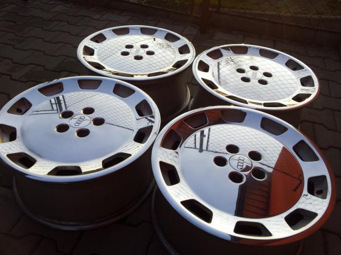

Ahoj, máte někdo zkušenosti s lakem na leštěné alu kola? Já si právě nejsem jist, jestli je nechat zalakovat, nebo ne. Někde jsem se dočetl, že klasický lak na té leštěné ploše nebude moc držet, ale byl jsem v lakovně a tam mi borec ukazoval lak, který je přímo na leštěný hliník. Prý na tom kole, ale taky moc dlouho nevydrží (asi 3 roky a bude se to muset dělat znovu). Takže, co je lepší? Nechat zalakovat a mít nějáký ten rok klid, nebo to kolo celou sezónu opečovávat a přelešťovat. Jak se jinak staráte o leštěné kola? Díky za rady.
foto k příspěvku  od Hanys73
