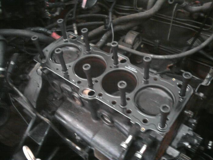

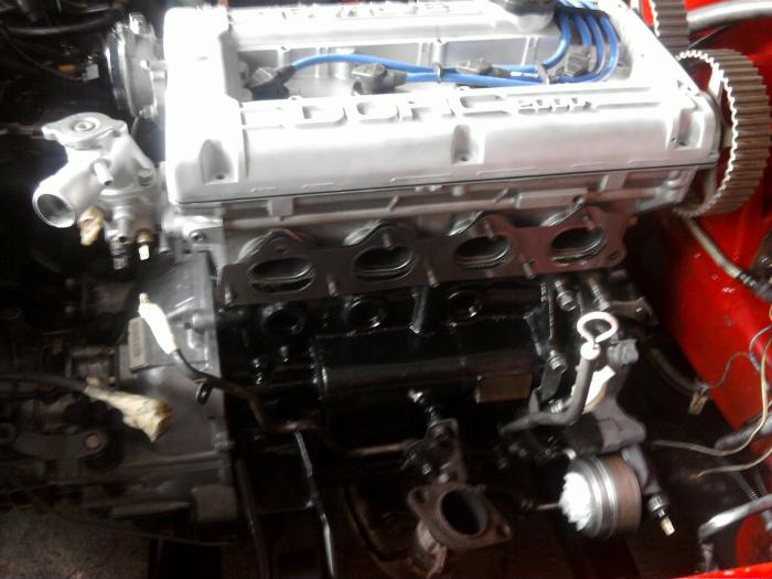

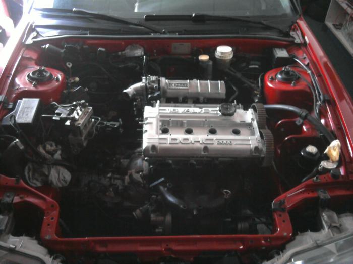

Takže zas začíná zima a tak pokračuju v rozdělaném projektu GSX. Podařilo se sehnat velice zachovalej kus, motor byl rozloženej v pěti krabicích, ale jelikož GSXo s 6bolt motorem,samomosvorem v serii a v takhle zachovalým stavu se dá už těžko sehnat, rozhodl jsem se do toho jít.

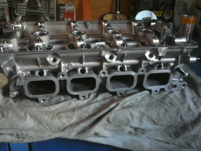

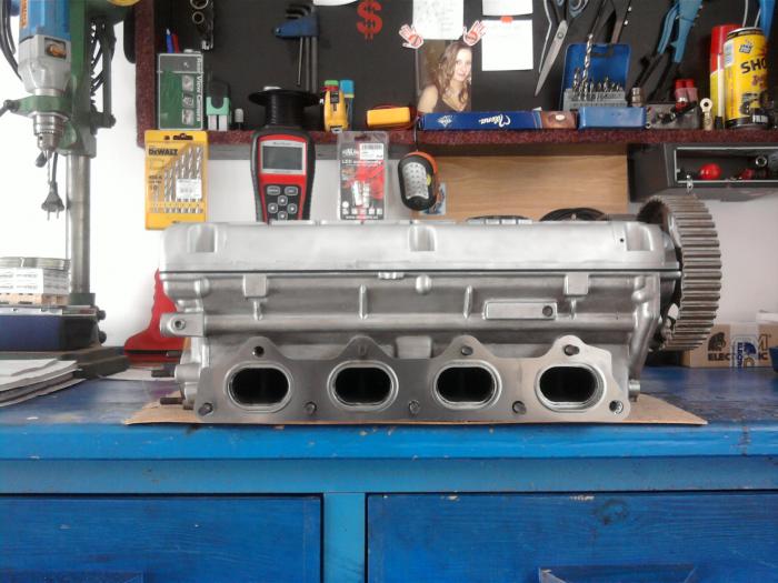

o 03.12.2012, 21:18 | Máchal 80

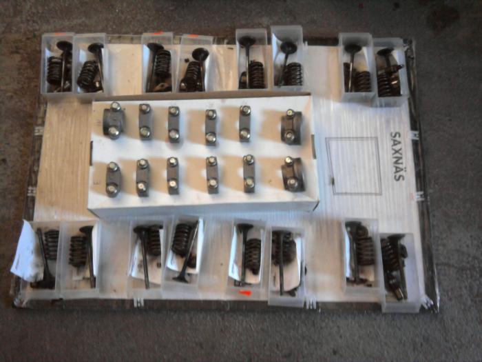

kompletní go hlavy, nové dříky ventilů, kované ventily...

o 03.12.2012, 21:31 | Máchal 80 | Upraveno: 2012-12-03 21:32:19

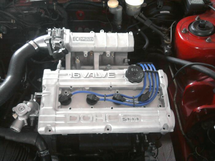

Jelikož je spodek motoru kompletně od výroby kovaný a snese bez známek újmy 450hp(písty,klika,ojnice) tak teď ještě přijdou na řadu nové pístní kroužky,cometic těsnění pod hlavu,ARP štefty hlavy a pouze pro jistotu ARP ojniční štefty, spodek motoru co se ložisek týká a vůle kliky, tak dle povolených limitů výrobce i po dvaceti letech a 200tisíc km vykazuje parametry nového,což je veliká úspora a hlavně když jsem auto kupoval, měl jsem největší obavy, jak na tom bude spodek a však jsem byl velice překvapen :) Takže se může pokračovat dál
o 03.12.2012, 21:41 | Máchal 80

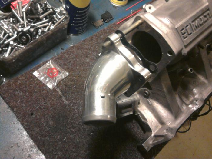

Další věcí co je teď v plánu:Komplet FMIC,16G turbo a 630ccm vstřiky + 255ka palivová pumpa.Epromka s eliminací fuelcutu na 2bar(rezerva) a safc2 apexi na doladění směsy,timer a wideband sonda + 2G MAF

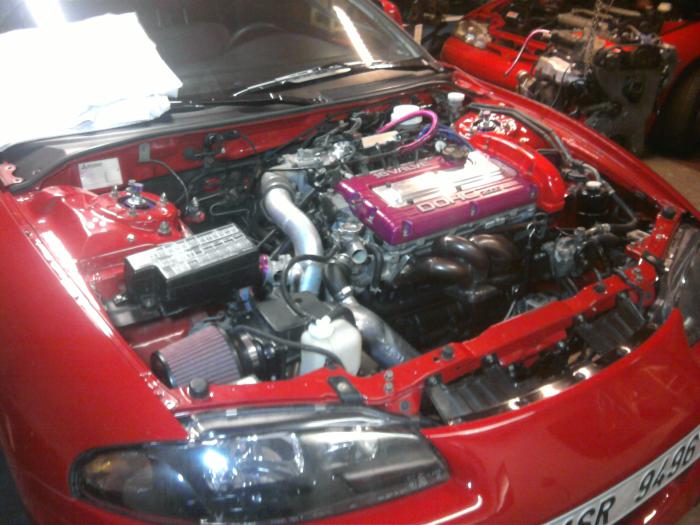

Tady malá implementace 2G 350hp FWD kterou jsem prováděl minulej týden :)

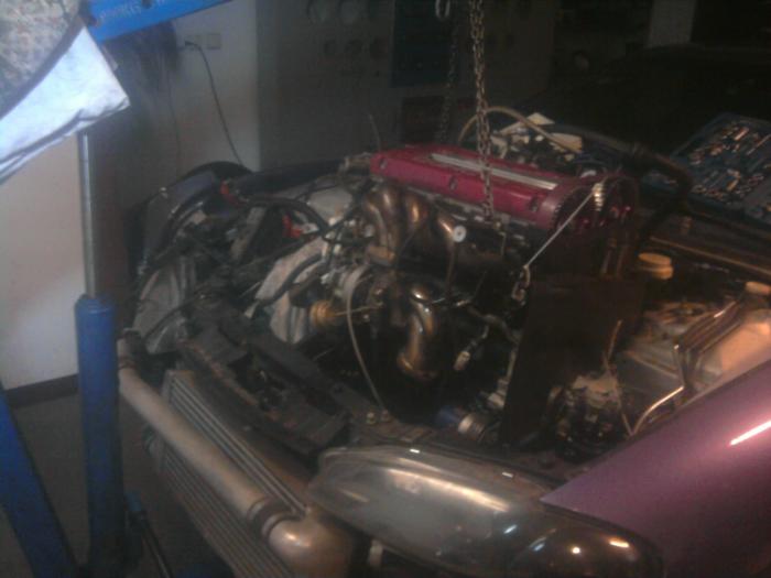

o 03.12.2012, 21:46 | Máchal 80
Dárce :)
