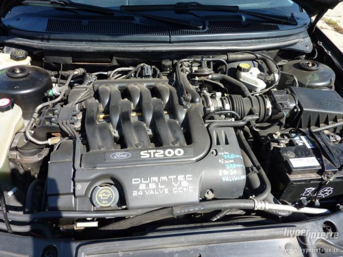

Ještě se laicky zeptám na zkratku VSS? jesli se můžu zeptat kde najdu ty dvě věci.Jinak díky mockrát.Dám sem foto jestli mi můžete zakroužkovat oblast toho ventilu :) Díky pánové
o 27.11.2012, 21:48 | tukan
foto k příspěvku  od tukan
