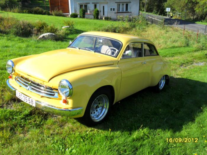

o 28.10.2012, 13:12 | fica
nachápu proč to haníte,já dal V8 do Wartburgu tak proč ne 1.8T do feliny,jinak elitriku by ti poradil Hradský(kaipan 57,ten má 1.8T s felinou)jinak stk je to nejmenší(za peníze to jde)

o 08.12.2012, 08:41 | fica
já jezdim timhle
foto k příspěvku  od fica

auta mas pekny fico ,ale chovani vesnicky lopaty se nezapre,pokud je u tebe srac clovek co dela vse legalne tak si misto F dej P.

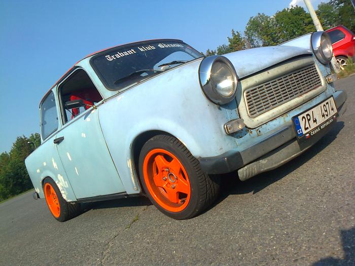

hele kluci pamatuju když škury chodil a řikal jak udělat elektriku do okýnek, napsal to tak že to špatně vyznělo ale pokud by někdo zavolal popř. dojel tak myslim že by nebyl problém jako od kohokoli tady z nás z Plzně...
druhá věc proč? odpověď proč ne... ma trabanta v tom motor z Wartburga (vim neni to moc, ale je) má to 700kg a koně větší než v základu
3. proč jinej motor když de poladit stávající - v trabantu je 26HP když se poladí na max tak strop 50-60HP a to sme na 5ti přepoštěcích kanálech, uprava kliky, karterů atd. - motor vydrží 10 000km strop
dam warana - serie 55HP jinej krouťák a vydrží ty trabanty 4
sem tam se něco řízne, poupraví, odlehčí a točíme o něco víc otáček se stálou spolehlivostí - takže v poměru výkon cena mi to vyjde nejlíp jak mohlo
4. proč jiný auto? když tuto mam proč bych kupoval jiný? to že stálo litr a je v něm nesmysl nasypanej počítat nemůžu je to po kouskách
5. ano chce to vše dělat s rozmyslem - takovejch projektů se rozdělalo a nikdy nedodělalo ale to k tomu patří
foto k příspěvku  od Hráďa
