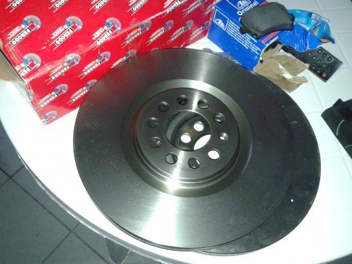

Motat se tam budou chlazené kotouče o průměru 312mm:

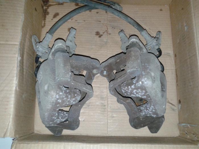

Bzdit to budou třmeny o Octavie II RS:

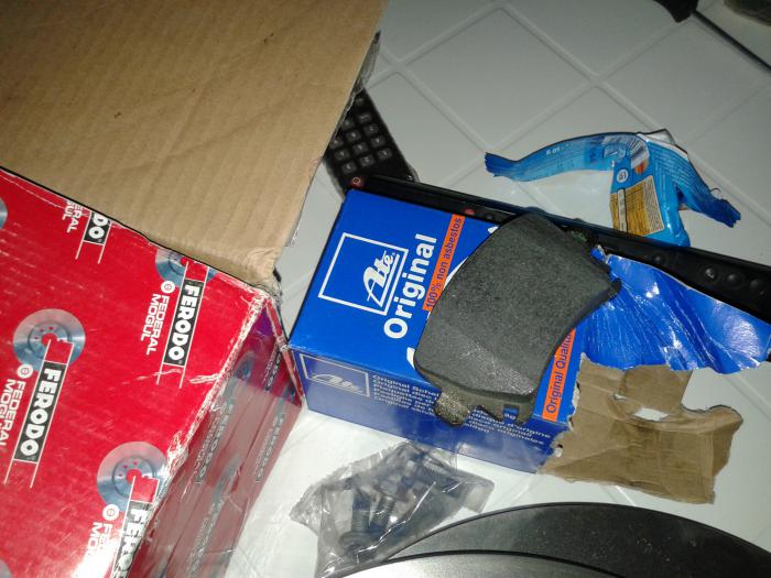

o 12.10.2012, 19:21 | Pluto
Pomocí destiček ATE:

o 12.10.2012, 22:23 | Tuner#2
Pecka pane!
o 12.10.2012, 23:18 | hifim@ni@k
To už jsou pěkné kotoučky.
o 12.10.2012, 23:59 | Olda
To by šlo :) Ale nejsou ty třmeny náhodou z O1 RS? protože dvojky maj zadní třmeny pro plný kotouče. Tudiž držáky jsou úzké a větranej kotouč by se do nich nevlezl :) Ty 312ky kotouče už nějakou tloušťku mají a jedničkový třmeny by je zkously v poho. Jinak chválím :) Jde to dobrou cestou.
o 13.10.2012, 00:02 | Tuner#2
JJ Olda má dobrou poznámku, je to tak. Nechápu jak těžší auto mohlo dostat jen jednoduchý kotouč? Mě to na autě stačí tak, tak a to mám 2/3 váhy... Šetří se kde se dá.
o 14.10.2012, 00:48 | Pluto
Tak se zatím odkládá. Jsem netušil, že OII je taková "socka" a nemá chlazené zadní kotouče jako OI :-(
Olda to napsal přesně. Mě nenapadlo to po koupi zkouknout, měl jsem za to, že OI RS to měla, tak že OII RS to bude mít taky. No nic, jdou na prodej a sháním OIRS třmeny :-)

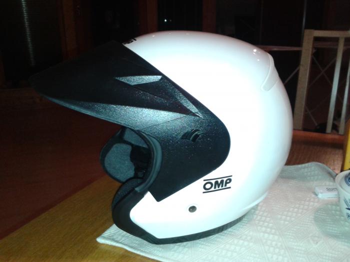

Tak dnes jsem si pokoupil helmu na sobotní závody:
foto k příspěvku  od Pluto

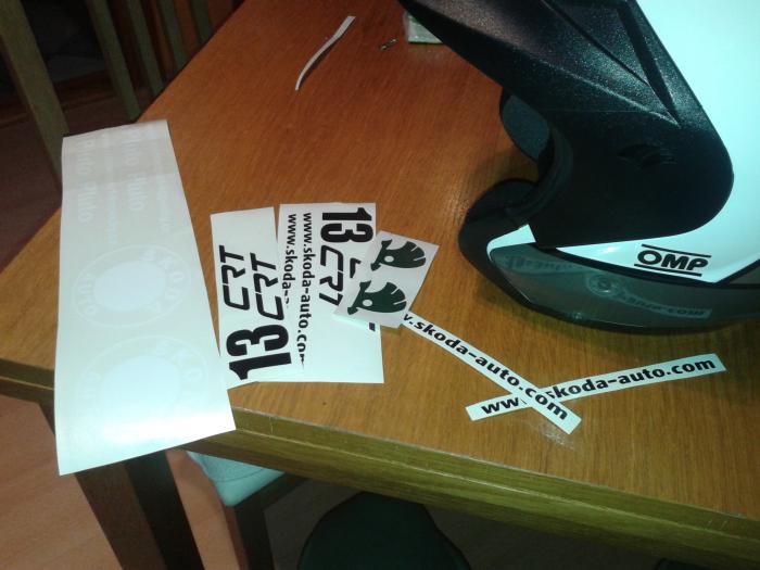

o 17.10.2012, 22:31 | Pluto
Lehce jsem jí potůnil:
o 17.10.2012, 22:32 | Pluto
o 17.10.2012, 22:33 | Pluto
Zítra se dokončí, musím nechat vyřezat nápisy.

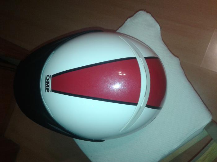

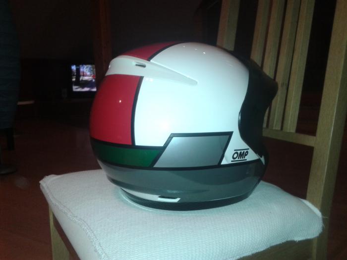

Tak helma dolepena. Byla to první složitá věc, co jsem polepoval a musím se pochválit, celkem se zadařilo:
o 18.10.2012, 18:33 | Pluto
o 18.10.2012, 18:34 | Pluto
Jinak doma to mám normální :-)

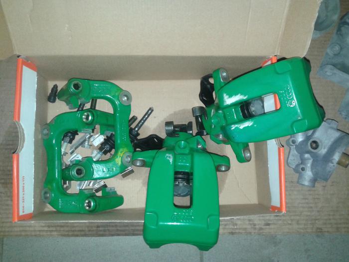

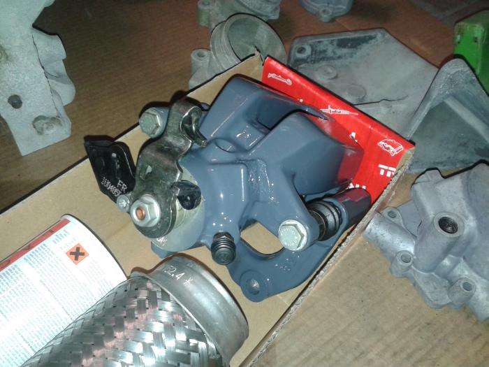

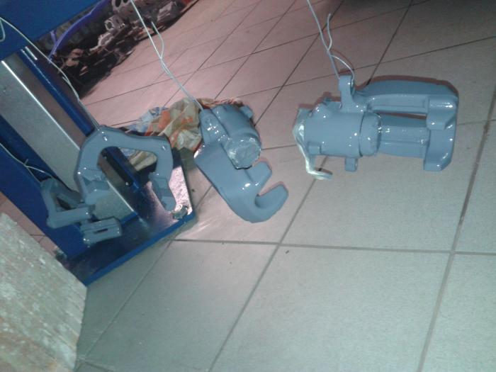

Tak jsem konečně sehnal zadní třmeny z OIRS - nové:

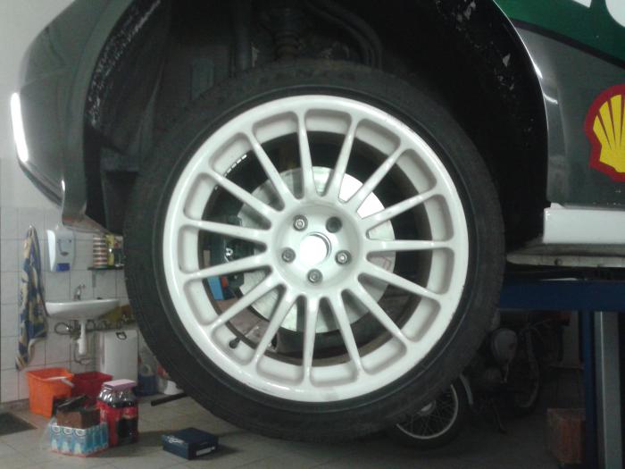

o 09.12.2012, 21:40 | Pluto
Tak jsem je hned polil barvou:
o 09.12.2012, 21:41 | Pluto
o 09.12.2012, 21:42 | Pluto
Teď už jen posadit na 312mm chlazené kotouče a jedeme :-), nebo spíš brzdíme...
o 10.12.2012, 08:35 | Pajk
Jak to tam narveš? Kdo dělá adaptéry? MD? Jsem to kdesi viděl, ale nevím kde právě. :/
o 10.12.2012, 13:06 | Pluto
Do 18" kol s ET 20 a 40mm podložkou v pohodě :-) Adaptéry si udělám sám...
o 10.12.2012, 15:42 | Pajk
Mě nejde o kola, ale jak to narveš do třmenu.

Pajk: Do třmenu v pohodě, OIRS má vzadu chlazené kotouče...

Pluto: jo má, ale né s takovou tloušťkou. 22:25

Tak mám hotovo:

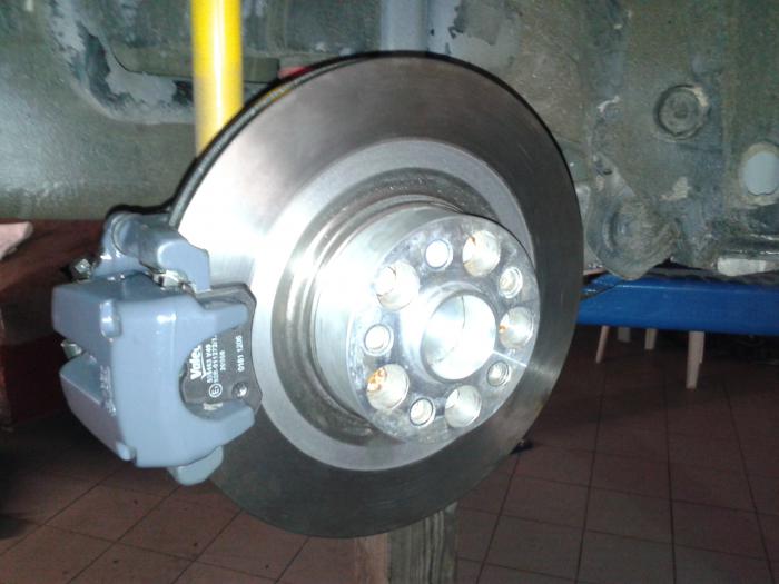

o 01.01.2013, 21:08 | Pluto

o 03.01.2013, 17:36 | Pajk
Krása. :) Ten kotouč tam šel teda bez úprav?
