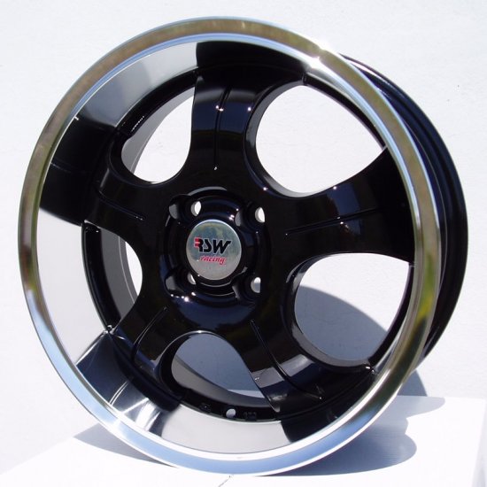

zdravim chtel bych se zeptat chtel bych kupovat kola na Fiat PuntoI 1.2 limcove r14" ET30 tach bych se chtel zýeptat zda nebudou kola list ven pokud je tam dam,neskrtat o podbehy atd...dekuji za odpoved

jeden z nepodstatnych udaju je i sirka disku... bez toho je ti nejaky ET k nicemu...

OT: ty kola jsou pěkné bláťáky a vypadají hrozně v tak malém rozměru

tyhle kola jsem na puntu viděl a vypadají strašně. Ale to je jen můj názor:-)

Si to spočítej. Mrkni jaký ET máš teď a pak si změř, kolik Ti chybí, aby kola lícovaly s blatníkem. Ten rozdíl odečti od stávajícího ET a máš ET, který bude lícovat. :)
o 23.05.2012, 22:04 | Jajinek
Tak toho bych se vůůůůůbec nebál,bude to beztak 6j14 et 30 a pneu dej 185/55 nebo 185/60 nebo něco podobnýho a máš klid.
Prodával sem 7j14 et 25 a pneu 195/45 a Stano říkal,že bezproblému -
