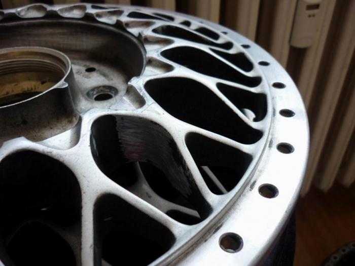

potřebuju dostat tenhle černej bordel pryč jenže u RS moc práce i s dremlem :))))
není to barva
foto k příspěvku  od TROY

jo cisteni pavucin je super, ted sem se stim sral s hadrickem :D,,, jaka bude finalni uprava? jestli lak tak bych to klidne nechal otryskat, jestli lestit tak asi nejak chemicky,,, co to je za sracku vubec? brzdy?
o 21.04.2012, 12:44 | TROY
jj vypadá to na brzdy
a bude se to lakovat no :)
o 21.04.2012, 13:24 | jok3r
tak to bych to nechal otryskat, plnic a hura do laku, takhle mam kola ja a spokojenost ;) rozhodne rychlejsi nez to brousit

take jsem to nechal opiskovat .., mel jsem kola v nejakym pogumovanym laku..

zkusil bych odstranovač starých nátěrů (Hostivař), to sežere všechno a jak to rozleptá,tak to spláchnout vapkou. Já takhle odlakovávám strojně leštěné límce, které jsou zalakované a je to pohodička a hlavně je ten povrch hladký, ne jak po opískování jak omítka :-)

zkusil byhc to omejt acetonem... ten mi zatím pomohl se vším co sme ptořbeoval očistit..

v nekterych pneuservisech maji mycky kol, je to na mokro, je v tom nejakej plastovej granulat a chemie, a ocisti to kola dokonale, jak by se to popralo s pavucinama nevim, ale co jsem videl fungovalo to super.

odstranovacem jsem pavuciny delal a byl to taky peknej voser. barva sice zmekla, ale stejne to chtelo spachtli.

.mycTD: proto sem nepsal špachtlí, tou vapkou to jde úplně nejlíp a nejrychleji :-)

H-Honza: už jsem v té myčce měl kola několikrát, ale spíš mě přijde že to ty kola jen opláchne, že by to nějak super vyčistilo to ani ne, granulát tam sice je, ale aby to vyčistilo spínu, kor nějakou zaschlou tak to ne, já tam nechával umývat alu po zimě a stejně jsem si je musel doma doumývat sám ;-)

troy: a nebo zkus od HB Body barvozrout ve spreji, s tim je radost prace, po chvili se to nafoukne a ty to z toho jen stahnes jako odfouklou folii :) teda pokud to je lak, jestli to je svinstvo tak buh vi

aluclear :o) už mi přišel a kola s origo povrchovou úpravou to čistí fakt parádně ...

Pokud je to od brzd, mám kyselinu, která to dokonale rozpustí, silnější než zmíněný AluClear, ale cestu tvým směrem teď nemám sakra :/

nebo zkus cistic karburatoru na zakarbonyzvany veci to fungovalo vice nez perfektne

A co to je? Zasrané od brzd nebo asfalt bo co?? Nechat to projet na chem odlaku :-)

Jestli je to z desticek, tak bych poridil ten kyselinovej cistic...

Hehe taky jsem pavučiny drhnul starým zubním kartáčkem před zazimováním .. to je radost. :-)

HB Body - kde sehnat? :) U nás na mě koukali na trubku
Normoš ddstraňovač něco povolil ale rád bych zkusil i tohle

:-) tak ten mám jáááá,ale nedáám :-D no a nevím jestli to v prodejně barev ještě zeženeš, ono to bylo v prodeji chvíli a stáhli to, důvod už nevím, informoval mě o tom můj prodejce. Takže asi to koupit na netu. Jinak je to nejlepší odstraňovač, co sem kdy měl ;-)

Bylo to stažený z důvodu, že je to zdravotně závadný nebo že to může poškodit životní prostředí. Podařilo se mi od kámoše sehnat zbytek co mu zůstal a v prodejně jsem to pak taky už nesehnal. Je to jediný barvožrout co fakt funguje, jiný stojej za prd a je to vyhazování peněz.
