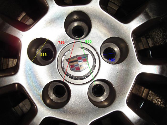

Přátelé,
tak mi dnes došla kolečka ke Cadillacu (viz: [ Link ] )
a teď potřebuju poradit, kdo z Ostravy a okolí (+/- 50km) eventuálně na trase Ostrava - Brno (jezdím co 14dní)
by byl schopen mi ty kola převrtat z rozteče 5,120 na rozteč 5x115???
Rozměry jsem dnes naměřil šuplerou takto:
Díry na matky mají kraje od sebe vzdáleny 726mm (červená)
Díry na matky mají průměr 415mm (žlutá)
Díry na štefty mají kraje od sebe vzdáleny 955mm (zelená)
Díry na štefty mají průměr 182mm (modrá)
Pokud bude potřeba jinak naměřit, nebo něco jiného naměřit, není problém...
Na kole jsem teda nenašel rozteč uvedenou, ale má to být 5x120 (nový cadillac 2008 a výše)
Díky moc všem za rady a tipy
vše snad viz obrázek:
foto k příspěvku  od Thullo

teoreticky: pokud ma ta dira 18 mm (a ne namerenych 18.2 cm), tak na polomeru mas vnitrni hranu der na kruznici 120/2 - 18/2 = 51 mm
kdyz k tomu prictu pulku sroubu M12 (6 mm), tak dostavam minimalni roztec sroubu (51+6)*2 = 114 mm
pokud vidim dobre, ze sroub ma rovnou dosedaci plochu, tak by to mohlo klapnout.
o 17.04.2012, 18:27 | Lucni.konik
no, já bych si zas s tím našponovaným šteftem na střih zas tak nezahrával :-/
o 17.04.2012, 19:37 | Thullo
Já to zkusím (dnes jsem se k tomu nedostal) právě proto, že štefty mají 12mm a díra je tam 18mm... když si dám kružnici o průměru 120mm a 115mm (což je dle tykeevovy pomůcky vlastně číslo rozteče) tak rozdíl je jen 5mm což není taková hrůza - uvidím, až to nasadím (zda to nasadím) pak budu chytřejší - ale dostanu se k tomu až v pátek :o( grrr...

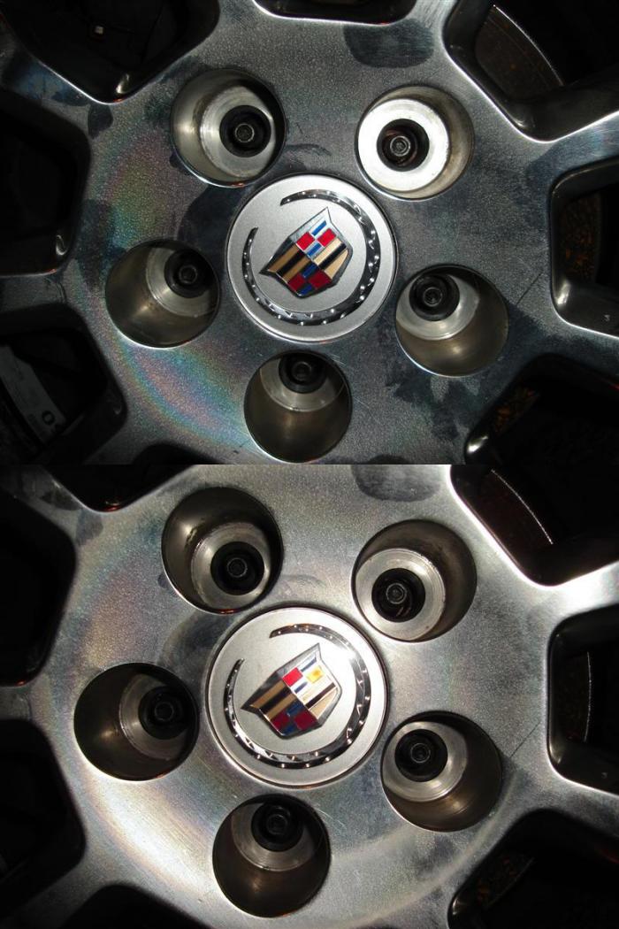

o 17.04.2012, 21:37 | Thullo
Tak nic, ruším vrtání... :o)
Nedalo mi to, tak jsem letěl ještě večer do garáže, rychle před domem hodit na auto, ať mám jasno a nelaboruju :o)
No, výsledek je ten, že štefty OK (místa až až) ale středová díra nějak nesedí - na kolech je menší, než na náboji... :o( Nebo se mi to jen zdálo? Nechtělo to tam moc jít... ale byla tma a spěchal jsem.
No, kdyby náhodou, tohle zvětšit je brnkačka... ale jak???

o 17.04.2012, 21:57 | jok3r
stredovou diru bych delal na soustruhu, snad nejjednodusi, jenom sehnat tak velkej soustruh :D
o 17.04.2012, 22:35 | tykeev
vezmi do ruky šupléru a změř středovku na kole a změř středovku na autě, to je asi nej řešení :-)
