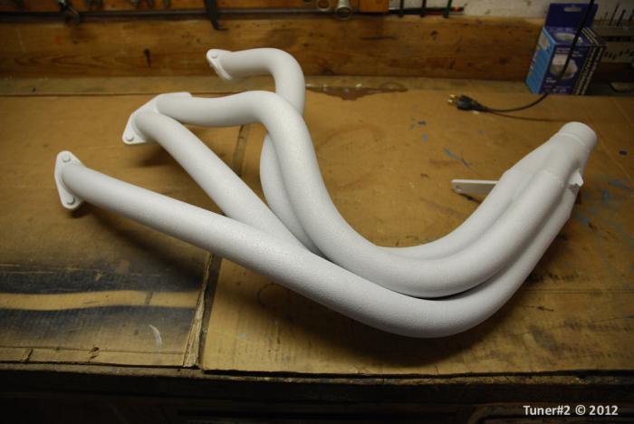

Rozpadla se mě termopáska a mám v plánu nechat opískovat a našopovat železné svody 4 in 1 a protože se mě moc nelíbí ten skoro bílej vzhled a je to hned opatlaný, tak bych chtěl našopované svody přetřít na černo.
Bohužel jsem s hrůzou zjistil, že silikonové barvy na 600 a víc °C zmizely z prodejen a všude mají jen na 400 apod. Zas nějaký jouda z EU zakázal asi nějakou přísadu a tak řeším co dneska je osvědčené a co vydrží teplo hned za hlavou na svodech? Máte někdo zkušenost?

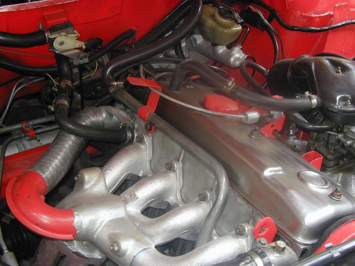

o 07.03.2012, 15:51 | MiraF | Upraveno: 2012-03-07 15:55:57
Tuner#2:
Mám tohle:
Bohužel jak hledám,tak stále nenacházím koupě tohodle sortimentu u nás v CZ,ale já to dával na litinový svody a v pohodě drželo,bohužel barva stříbrná( viz. foto),ale kupoval jsem to kdysi u nás,dýler nabízel tak jsem to zkusil.
Jinak to dělá(dělalo) Novatio,teplota 970
foto k příspěvku  od MiraF

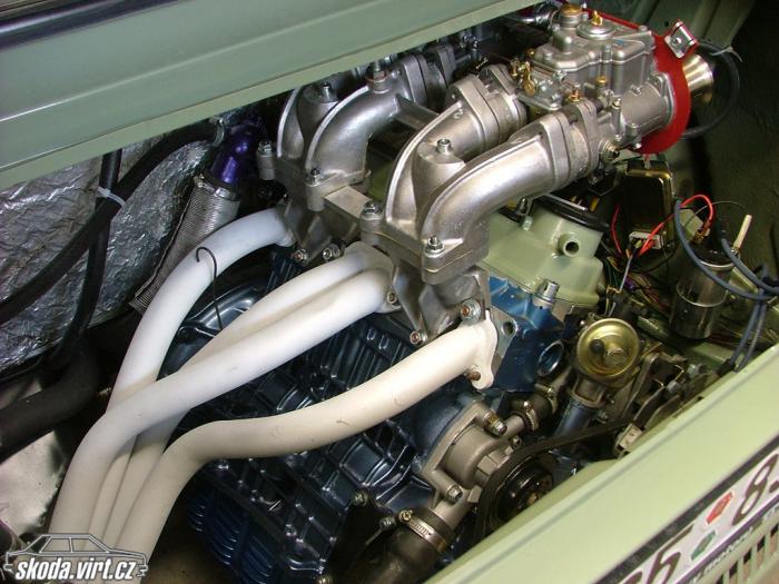

Nora: To slyším prvně a nerad bych byl pokusný králík. Máš link na někoho kdo to jezdí? Našopované svody má mraky lidí a mám reference z praxe na stejných autech viz. foto ;)
Jinak dneska jsem objevil Alkyton do 750°C na suchu, podle pixly to vypadá dobře za 199,- malá. Asi ho prubnu.
foto k příspěvku  od Tuner#2
o 08.03.2012, 12:12 | Tweety_xx
Takhle krásně bílé svody to je to našopování? Na kolik a kde to vyjde?
A jaká je toho výhoda? krom vzhledu? A jde to i na litinové?
o 08.03.2012, 12:16 | Tuner#2 | Upraveno: 2012-03-08 12:17:25
JJ to je ono, problém je, že se mě ta bílá nelíbí :-D a jsou na tom vidět otisky prstů. Proto to chci ještě přetřít na černo. Výhoda je, že je to velmi dobrá povrchová úprava, je to v podstatě žárově nanesený hliník (nejsem strojař, třeba mě někdo poupraví) a má to velmi dobrou odolnost proti korozi. Na litinu netuším, v zásadě asi ano. Cenově v řádu stokorun.

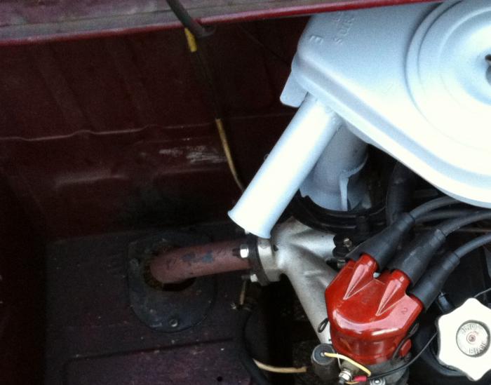

o 08.03.2012, 13:35 | Tuner#2

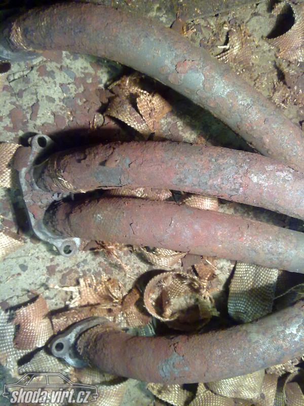

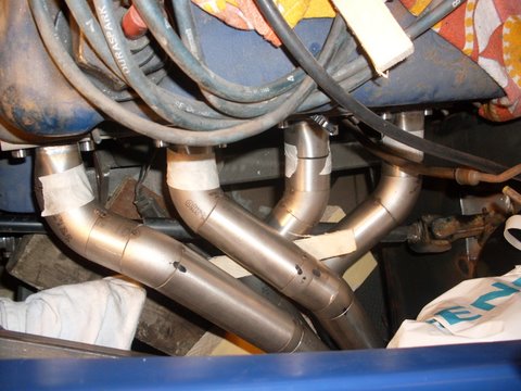

JJ povrchovka ale o to u železných svodů taky jde. Nechci za 3 roky kupovat jiný, protože schnijou pod páskou jako třeba tyhle po 2 letech viz. foto. Navíc jsem to teď zkusil na kusu bez toho, držel jsem kousek nad tím ruku a velký rozdíl mezi místem bez pásky a s nebyl, naopak to místo bez pásky po ubrání plynu rychle rychle sleze na teplotě, kdežto místo s páskou dlouze hicuje a ohřívá motorový prostor, což je u auta s motorem vzadu problém.
Na litinu jsem slyšel že praská, na druhou stranu dvě škodovky s tím jezdí (teda tomu jednomu to už 2 roky spíš stojí v garáži)... Já nevím celkem mě to i po tom pokusu zklamalo uvidím až to sundám komplet a bude parné léto.

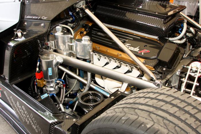

Jinak netušíte někdo co tam dává mr. Pagani?
Jsou taky jen šopované? Podle jednoho videa, kde to nasazujou v rukavicích aby to neudělalo otisky dost možná že ano... aneb fuck off páska ;))

o 08.03.2012, 13:43 | Tweety_xx
Nemaj to tam nějakou tu keramickou vrstvu? to sem taky už někde viděl.

To se dává zevnitř a přijde mě to hladké. U Zondy jsem viděl někde v detail fotce a má to hrubý povrch jako šopované... Ale nevím.
Tady to co jsi myslel: [ Link ]
o 08.03.2012, 14:14 | Tuner#2
Kdo hledá najde... Takže fakt keramika, NJ tam to zákazník zaplatí :-))

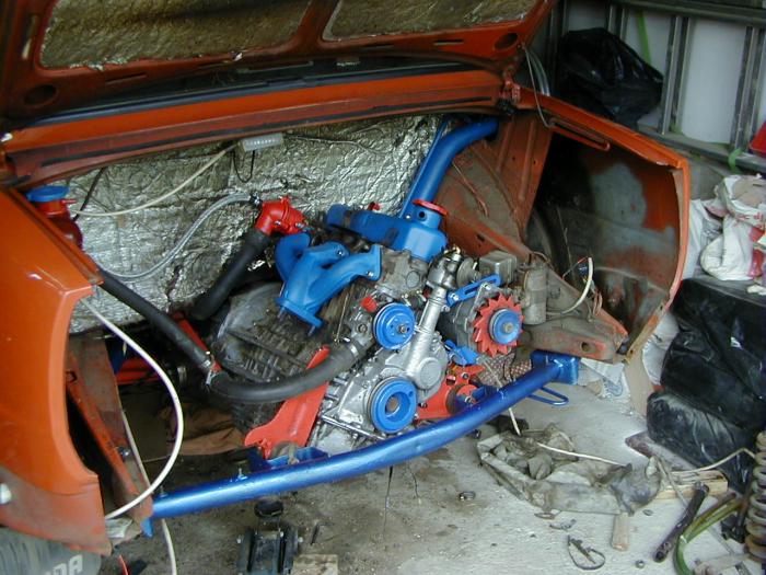

Kdy si dávno jsem stříkal taky svody,byla to barva ve spreji.Je to tak deset let,když jsem měl ještě 120tku a nesmějte se :-D .Barva držela co jsem auto měl cca 7 let a ani náznak odloupávaní.(asi to nebude to co hledáš,už jsi nepamatuju na značku,ale měl i černou,červenou a do zlata) na to že byla ve spreji držela dost dobře.

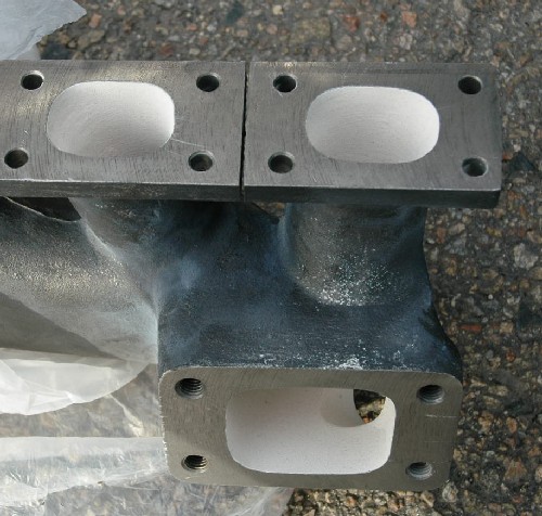

kluci a co nerez??
o 08.03.2012, 22:11 | fica
foto k příspěvku  od fica
o 08.03.2012, 22:12 | fica
já to řešil takle
o 09.03.2012, 07:13 | CervinVega
ty svody zvenku by staly 2-3tis max (podle velikosti plochy a pripravy povrchu), na rozdil od omotavek to nebude reznout a teplota znatelne klesne... nevyhodou je, ze je musis sundat a poslat :-/

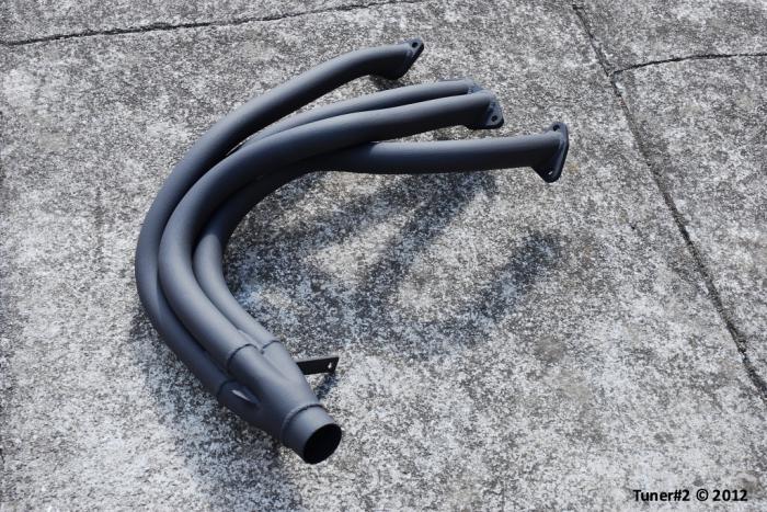

o 09.04.2012, 21:29 | Tuner#2

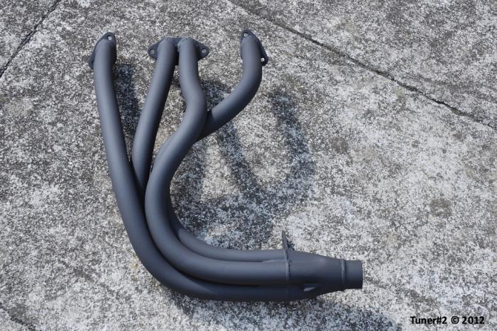

Tak hotovo...
2
o 09.04.2012, 22:01 | Pajk
Pěkná barvička. Líbí. :)

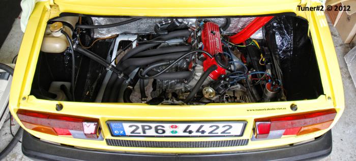

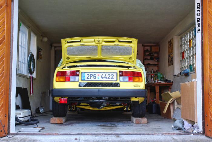

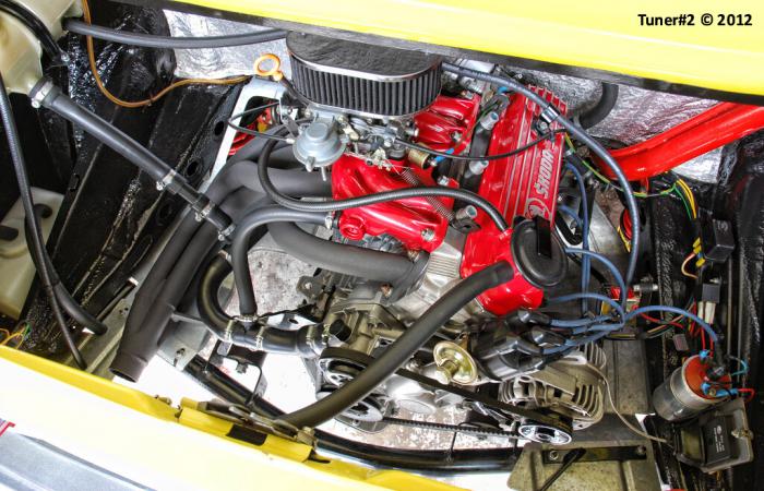

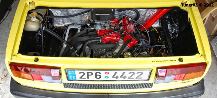

o 21.04.2012, 22:08 | Tuner#2
Dneska jsem se do toho dopoledne pustil...
2
o 21.04.2012, 22:09 | Tuner#2
3
o 21.04.2012, 22:10 | Tuner#2
A na chvilku čistě jen na svody navrčeno aby se barva postupně vypalovala.
Kravál a smrad neskutečnej :)))
