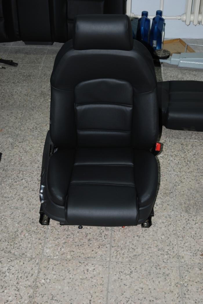

foto k příspěvku  od soray
o 24.02.2012, 09:20 | P3RF3KT
způsob aplikace je stejnej? Případně jak se pracuje s tímto? Díky

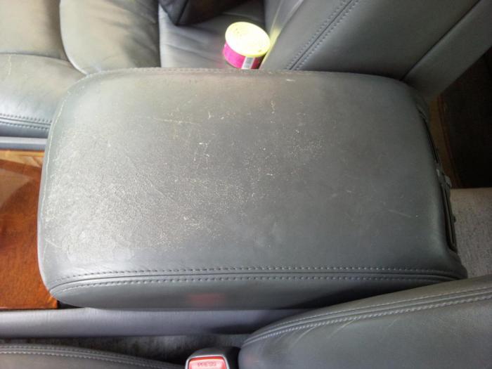

o 27.02.2012, 14:28 | M.a.R.i
radek.613: Ty umíš ten Gliptone nějak levnějí? Nebo na čem jste se s Perfektem domlouvali? Že bych se případně připojil :).

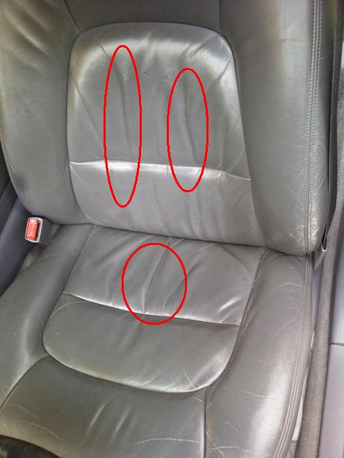

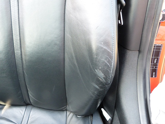

Hodí se ten tmel i na poškození kůže po skoro celý loketce? Nebo je to nerentabilní a jedna lahvička tmelu nevystačí?
foto k příspěvku  od M.a.R.i
o 27.02.2012, 15:07 | soray
Tohle snad ani neni potreba tmelit, na to by mohlo pomoct zbrouseni a nasledne lederfresh. Nebo v tom jsou nejake diry, ktere na foto nejsou videt?
o 27.02.2012, 15:17 | M.a.R.i | Upraveno: 2012-02-27 15:26:37
soray: ta vrchní část kůže se jakoby drolí, praská. A včera jsem si všimnul, že na jednom místě je to lehce trhlý, ale to je vše. Pokud by to stačilo jenom zbrousit a natřít barvou, tak by to bylo super. Ale stejně si chci tmel koupit, neboť mám v čalounění dveří malou dirku.

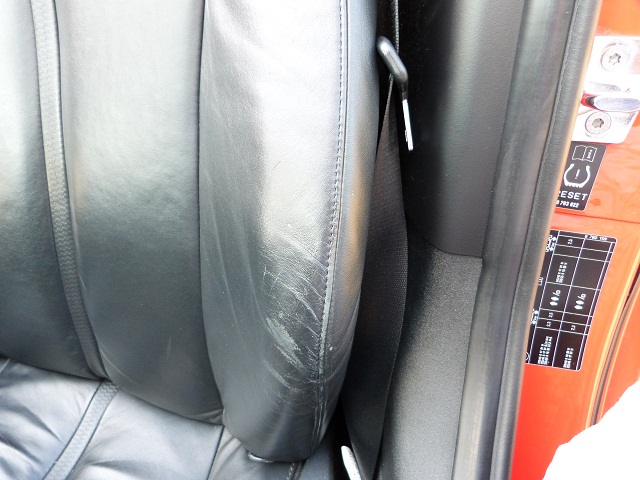

A jak se řeší prasklá vrchní část kůže? Mám to na řidičovo a spolujezdcovo sedačce. ale není to vidět. Jakoby je kůže shrnutá přes sebe na sedáku a opěradle a v tom míste je to prasklý, ale jak je ta kůže přes sebe, tak to není vidět. Všimnul jsem si toho, když jsem čistil sedačky a byli vlhký,tak ty prasklý místa ztmavly. Po vysušení zase nic. Ale je to stejnej styl praskliny jako na tý opěrce, akorát že má cca 5-7cm, přijde mi, že praskla zase jenom ta vrchní část kůže, nejspíš barva bo co to je. Jde mi jen o to, aby třeba časem nepraskla i kůže pod tou barvou a nějak se to "nevyvalilo". A nebo se to neřeší?
Sorry, že píšu jak tatar :D
foto napoví:
o 27.02.2012, 15:25 | M.a.R.i
A jde opravdu ten lederfresh použít jenom lokálně aniž by to bylo vidět? Na videu to tak dělají, ale většinou jsem se setkal s tím, že se barví celá sedačka.
o 27.02.2012, 15:28 | soray
Jestli je popraskana jen barva, tak bych to nejprve jen zabrousil a pretahl barvou + nejaky ten balzam nebo sloni tuk nakonec.
Jinak barva se micha bud dle vzorniku nebo je mozny zaslat nejaky dil nebo jinou cast kuze (operku nebo neco podobnyho) a namicha se to dle aktualni barevnosti a pigmentace kuze.

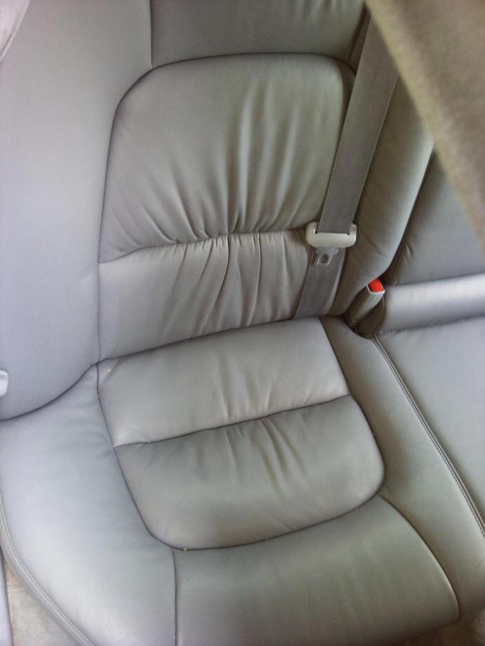

o 29.02.2012, 09:57 | M.a.R.i
xenonman: pěkný, jenom si je čistil a nebo i barvil?
By mě zajímalo, jak dosáhnete takovýhleho matu. Já čistil kůži čističem od CHG a kůže byla krásně matná, jenže pak jsem na ní napatlal balzám taky od CHG,aby byla taky chráněná a mat se ztratil.
Takhle po vyčištění před balzámem. Bohužel foto po balzámu nemám

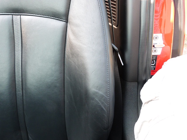

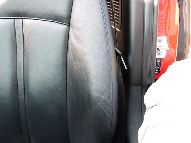

o 25.03.2012, 07:05 | Etien (M)

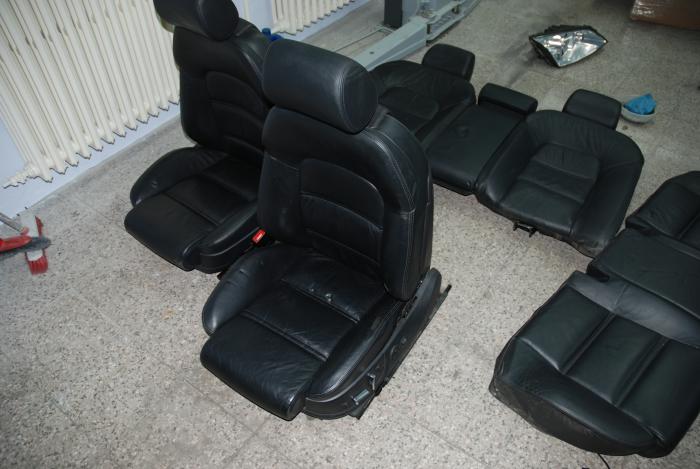

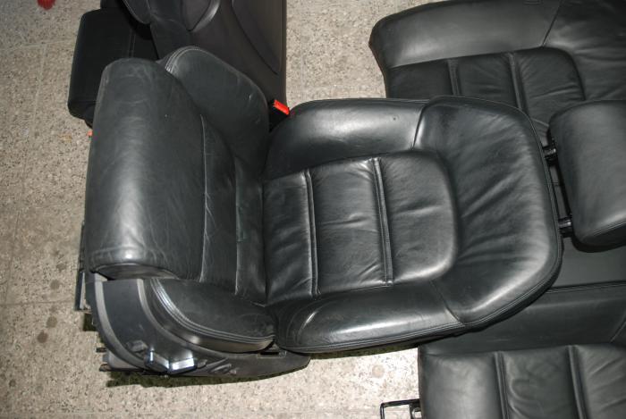

pred
foto k příspěvku  od Etien
o 25.03.2012, 07:06 | Etien (M)

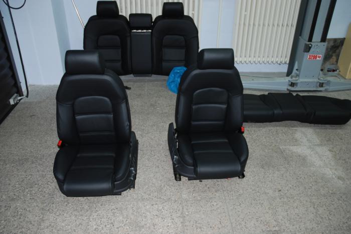

po
o 25.03.2012, 07:08 | Etien (M)
vcera jsem provedl test jizdou v bilem tricku a dopadl super... vsechno drzi, nic nebarvi...
velky dik sorayovi... colourlock funguje ;-)

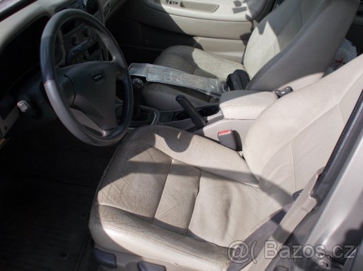

o 28.10.2017, 23:17 | Květošák
Ahoj,mam zájem o tohle auto,použiju z něj intros.jde z toho udělat krásný kožený interiér? Mám fotku jen z netu zatim...soray by me mohl pomoct...:)
