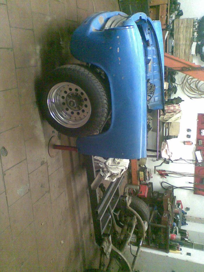

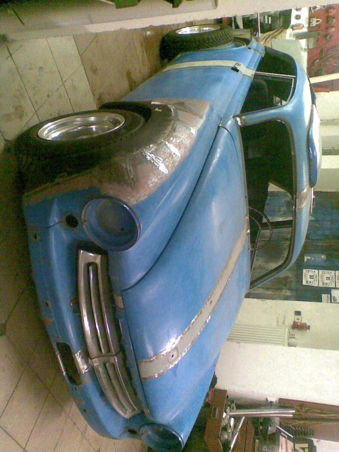

o 23.02.2012, 08:31 | fica
foto k příspěvku  od fica
o 23.02.2012, 08:32 | fica
o 23.02.2012, 08:38 | Diner
Zatim to vypada super, co to bylo puvodne? Co to bude? Vic fotek, vic info, prosim:-) Vypada to na zajimavy projekt, pokud bude dokoncen

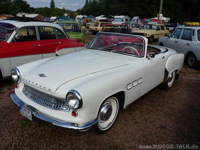

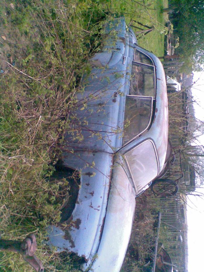

o 23.02.2012, 09:02 | cila

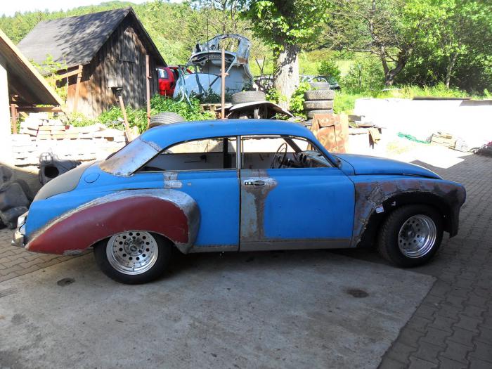

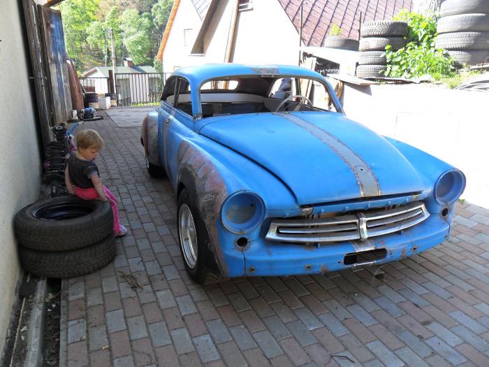

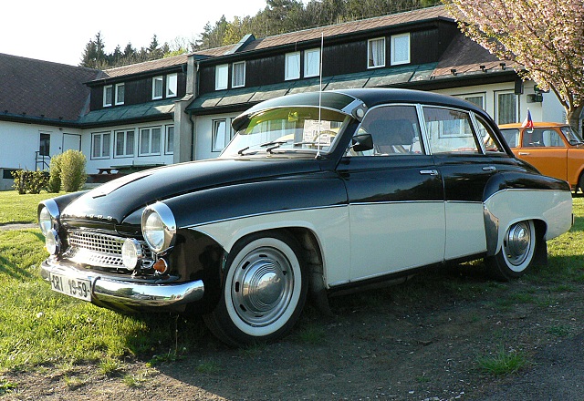

... za mna Wartburg 311 v povodnom stave by to bola vacsia raritka, obzvlast ak by to bolo 313 cabrio ... jedno z najkrajsich cabrioletov 60 rokov.
o 23.02.2012, 09:06 | cila
foto k příspěvku  od cila
o 23.02.2012, 09:10 | tommas
cila: Ale kabrio to nebylo a hot rody je v CZ potřeba.

o 23.02.2012, 10:55 | Tendr | Upraveno: 2012-02-23 10:58:04
Mazec jak je to v půlce řízlý a rozšířený. Moc pěkný!

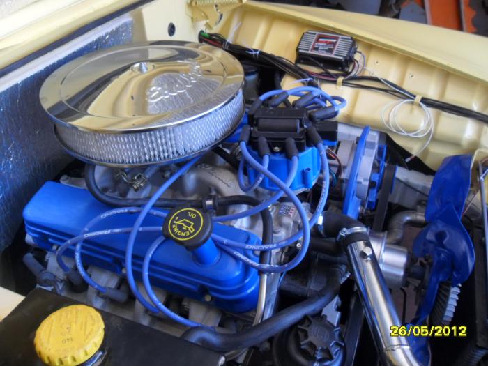

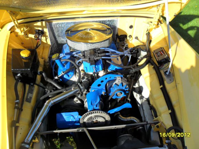

To je pecka! Ten motor je fordi SB?
o 23.02.2012, 12:13 | Lucni.konik
FB nemám, ale držím palečky.
o 23.02.2012, 12:15 | kral007 (eXtrem-audio.cz) (M)
a bude v tom V8?

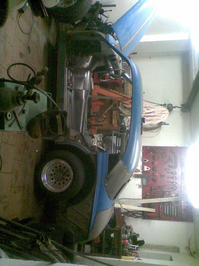

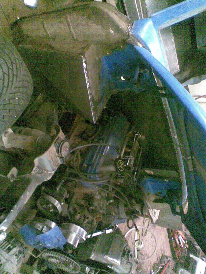

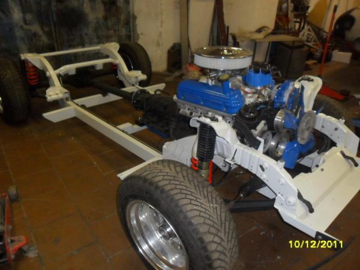

o 23.02.2012, 14:09 | fica
Díky kluci,je to wartburg 311/0 série,r.v.56,motor je V8,302 ford mustang,a další díly z různých aut,tet sem ve fázi přípravi na lak,to mě moc neba,ale na jaře to bude hotové,interiér už mam,motor a šásko hotovo,tak držte palce a najaře se určitě někde uvidíme

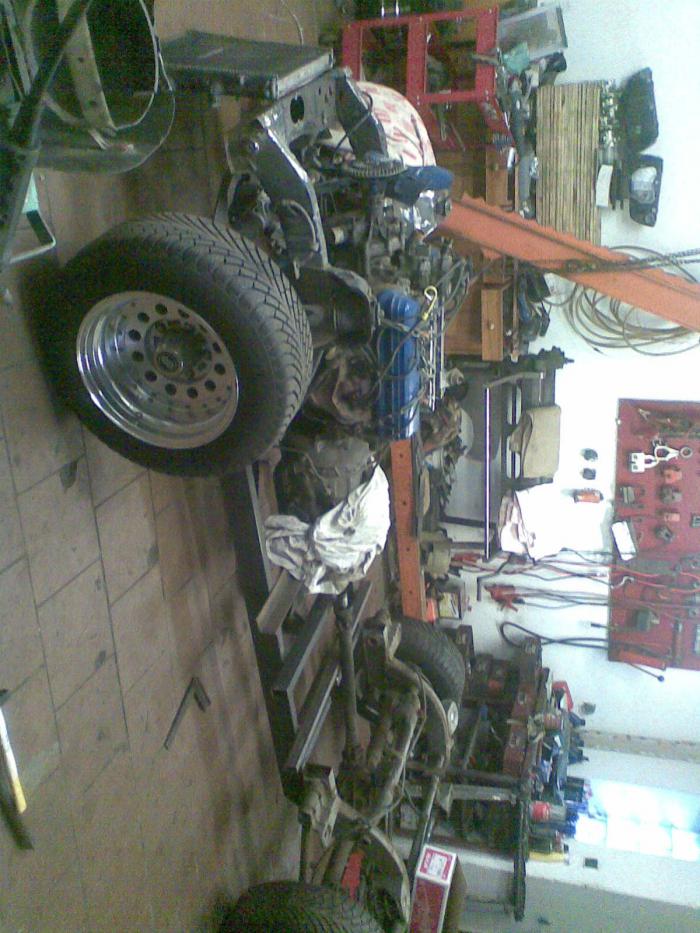

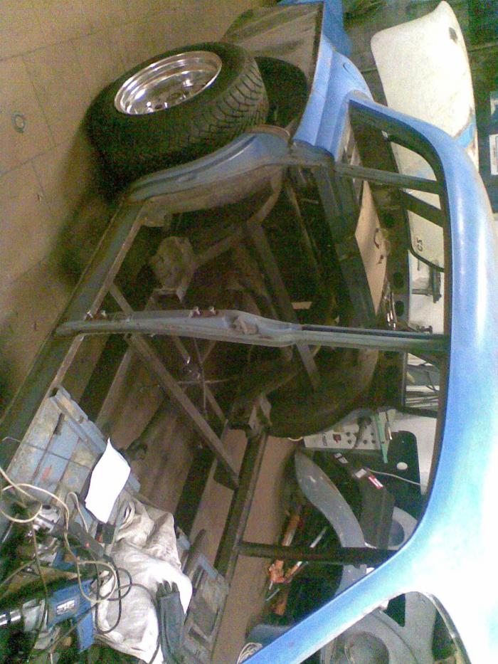

o 23.02.2012, 14:13 | fica
tady je šásko a moter

o 23.02.2012, 18:05 | tappaja
Z ceho je ten ram? Koukam jeste jednou na ty fotky a jestli si to delal sam, tak klobouk dolu teda!
o 23.02.2012, 18:26 | fica
vše je vyrobené,i ten rám

Predek a zadek je z ceho?
o 23.02.2012, 21:25 | tmx.806
me by stacil jen ten ram s motorem a sedackou... :)
o 23.02.2012, 21:41 | fica
karosérie je z wartburgu,původně 4dvéř,snížená střecha,zadní okno fiat 500,zadní blatníky IFA F9,přední blatníky lem ford tranzit,dveře nastaveny a použit důlek u kliky z brouka,a celkově rozříznuto podýl a rozšířeno o 12cm,blatníky taky,atd.
o 23.02.2012, 21:47 | tappaja
Sorry, myslel sem ten ram.
o 23.02.2012, 21:55 | fica
rám je taky vyroben,ale uložení náprav je použito z suzuki vitara,ořezáno a opět upraveno

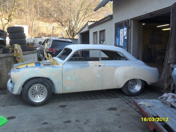

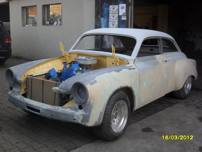

o 16.03.2012, 20:07 | fica
to broušení mě už neba
o 16.03.2012, 20:08 | fica

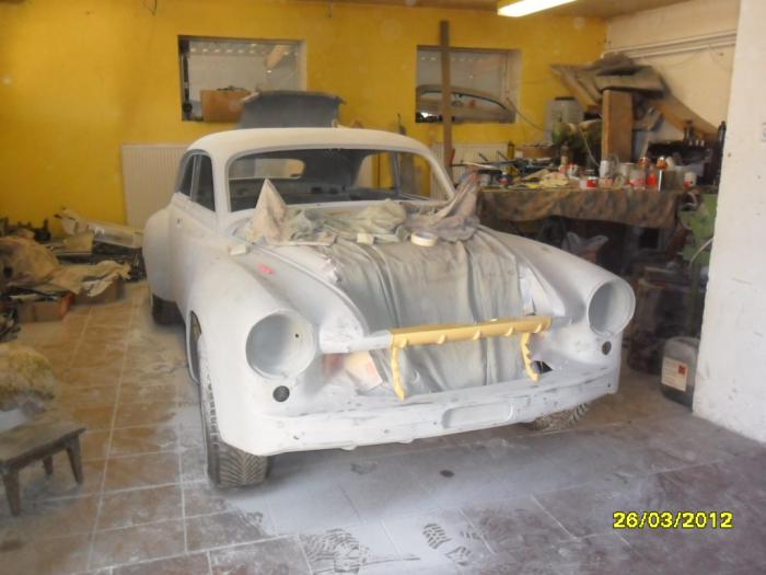

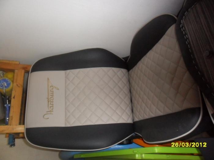

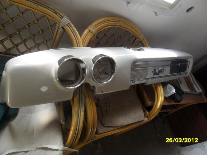

o 26.03.2012, 14:00 | fica
o 26.03.2012, 14:01 | fica
o 26.03.2012, 18:45 | SilverGhost

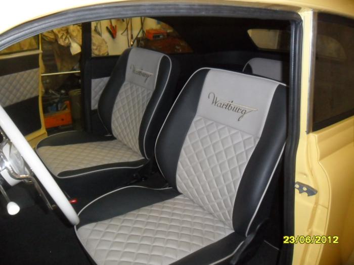

Co tam budeš dávat z interiéru? Kamarád shání ten kapilární teploměr, kterej ty vzhledem k jinému motoru nevyužiješ.
o 26.03.2012, 18:59 | hawai
pěkný :-) sleduju a těšim se na výsledek
o 26.03.2012, 19:49 | hifim@ni@k | Upraveno: 2012-03-26 19:52:02
Jedeš tedy pěkně, klobouk dolů. Pěkná práce.
edit: ta cobra je prostě boží.

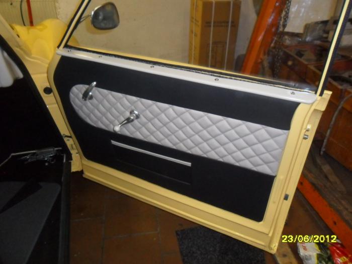

o 26.03.2012, 19:54 | Aegis
pěkné sedačky

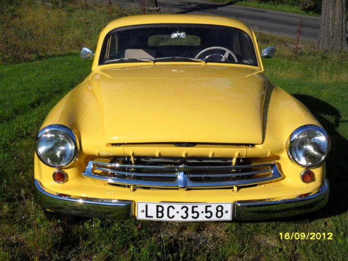

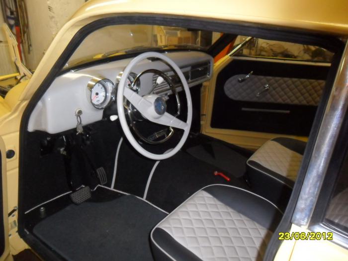

o 13.04.2012, 19:42 | fica
tak během příštího týdne bude nalakováno,jsem zvědav na výsledek

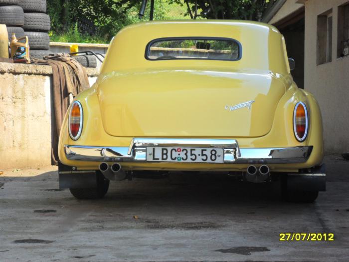

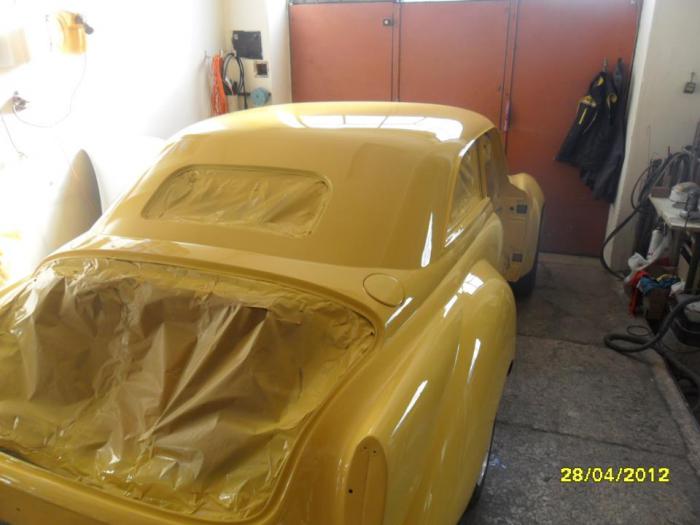

o 28.04.2012, 22:58 | fica
tak malá ukázka
o 29.04.2012, 10:01 | Pajk
Takhle se mi barva nepozdává, ale finálně to bude určo o něčem jiným. Jsem na to zvědav. :)

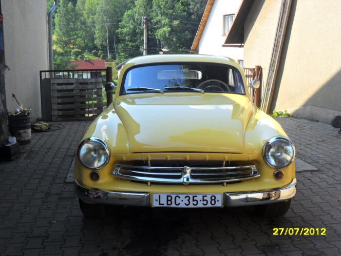

o 30.04.2012, 08:39 | fica
Ahoj,negativní názory na barvu jsem očekával,ale neva.volil jse ji z důvodu aby to vypadalo jako veterán,protože je to na SPZ z roku 56,tak by byla blbost dávat metlu,mat nebo měňavky atd.Mě osobně to zatim nic neříká,ale věřim aš to bude nastrojené tak to bude o něčem jinym

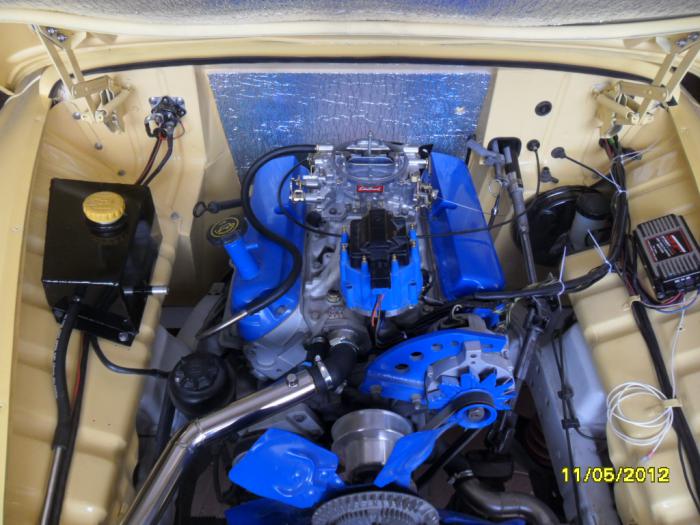

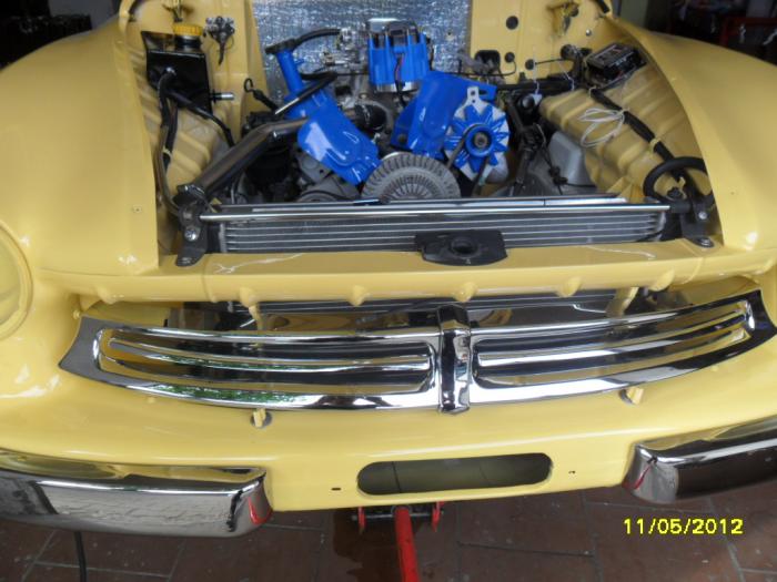

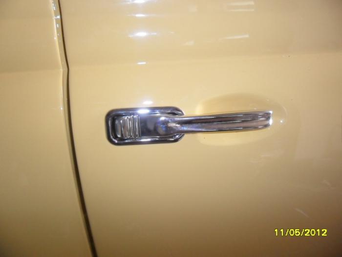

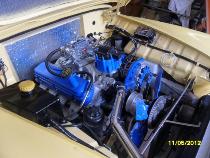

o 11.05.2012, 21:14 | fica
o 11.05.2012, 21:15 | fica
o 11.05.2012, 21:16 | fica
o 11.05.2012, 21:18 | fica
barva je ve skutečnosti uplně jiná,já jsem spokojen,splnilo to mé očekávání,Veterán s pořádným motorem
o 12.05.2012, 09:16 | Pajk
Jasný, fotka pokazí kde co. Co Ti ještě chybí?
o 12.05.2012, 11:31 | fica
dohromady nic,jen to dodělat

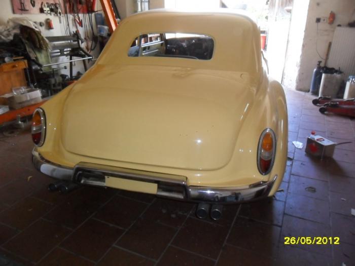

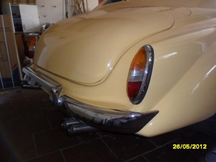

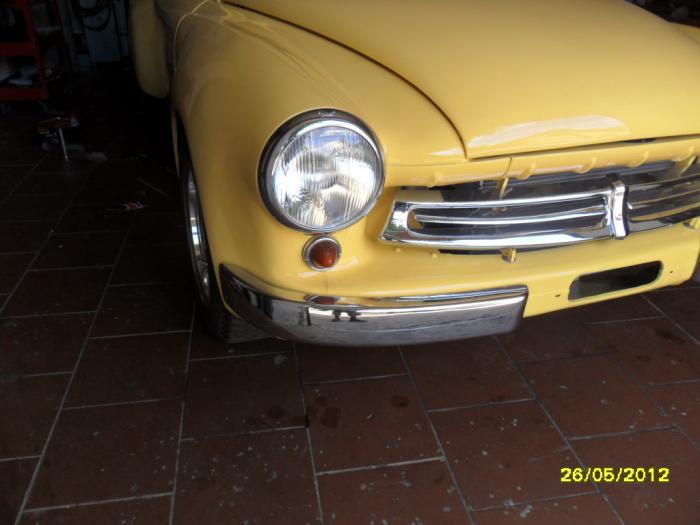

o 26.05.2012, 13:25 | fica
o 26.05.2012, 13:26 | fica
o 26.05.2012, 13:29 | Etien (M)
mazec
o 26.05.2012, 13:36 | P3RF3KT
super, sleduju to od začátku. Mohu se zeptat co je v tom za motor?
o 26.05.2012, 13:38 | walish
perfekt: motor je V8,302 ford mustang
o 26.05.2012, 20:26 | hawai
těšim se na výsledek. takhle z fotek neni ani poznat že je to rozšířený.
o 26.05.2012, 22:22 | kucik
To bude poznat až prosedne lak :-)

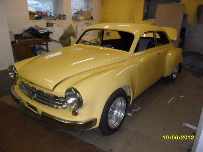

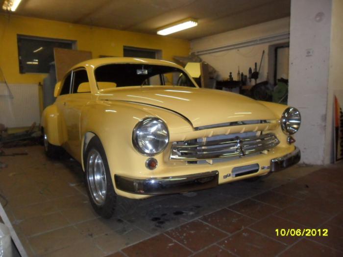

o 10.06.2012, 19:47 | fica
o 10.06.2012, 19:48 | fica
o 10.06.2012, 19:49 | fica

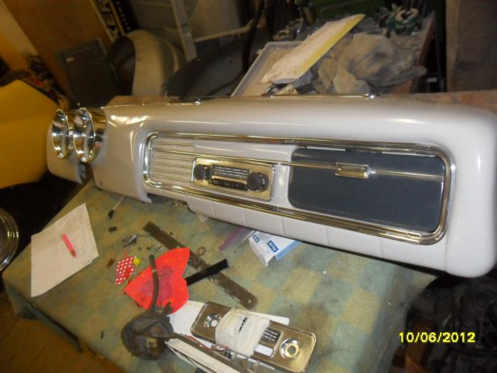

o 10.06.2012, 19:50 | fica
o 10.06.2012, 19:52 | JR
Hodne hezka prace
o 10.06.2012, 19:53 | kucik
Všechno vypadá super, ale jen mně k tomu nesedí prostě ta barva. Chtělo by to něco výraznějšího.Stejně už to na veterána přihlásit nepůjde, tak proč to víc nezviditelnit.

o 22.06.2012, 13:07 | Stvivi
Ahoj fica viem ze je to trosku neskoro ,a kecam ti do pace,no pises ze este nevies ako zasklit predne sklo, mozno plast,preco nespravit delene predne sklo?? A mozno by slo pouzit aj povodne sklo ,rozrezane samozrejme .Co ty na to??Ci uz si to vyriesil???Inak kraaasa,mas talent clovece,dobry napad ,dobre prevedena praca, krasa sa pozerat.Ties sa mi Wartasi pacia.Skoda zeto mam tak odruky ,siel by som to urcite rad omrknut.:)))
o 23.06.2012, 15:41 | fica
Ahoj,okna jsou hotová,polykarbonát,nic jednoduchýho,přední jsme delali ve čtyřech 5hodin,už jsem téměř hotov tak udělám foto a vložim

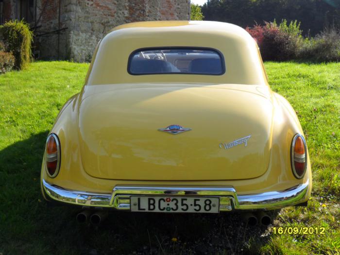

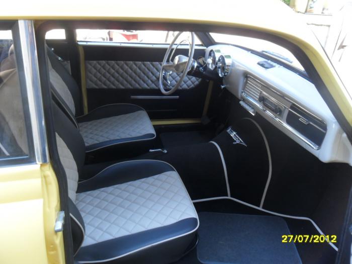

o 23.06.2012, 20:58 | fica
o 23.06.2012, 20:59 | fica
o 23.06.2012, 21:17 | Lukasino
Megapecka :o) hlavové opěrky nebudou? Chápu, že by to nebylo dobový, ale takhle mi to přijde takové zvláštní...
Jinak ten uzávěr na středovým panelu je mazec :D

o 25.06.2012, 11:11 | schimi
Vyzera to super, urobene do detailov. Klobuk dole pred takouto pracickou :-)
o 25.06.2012, 11:54 | PlusOne
Na pohled nářez.
A jak to jezdí?
o 25.06.2012, 12:27 | Kamil
nádhera, oba palce nahoru. Seš frajer.
o 25.06.2012, 15:22 | Angličák
Nádhera, opravdu kvalitní projekt. Rychlost výroby a detailnost zpracování je opravdu až šokující,smekám pomyslný klobouk a to nejednou.
o 26.06.2012, 09:44 | tappaja
Neuveritelny, ze tohle vzniklo v CR, propracovany do posledniho detailu, to se mi moc libi.
o 26.06.2012, 10:00 | Olda
Moc pěkný! A ještě takový detail. Kolik to vlastně všecko stálo? Musel to být slušnej balík :) Ale určitě to stálo za to!

o 12.07.2012, 20:46 | fica
pár fotek ze začátku stavby
o 12.07.2012, 20:47 | fica
o 12.07.2012, 20:48 | fica
o 12.07.2012, 20:52 | fica
dárcovské vozidlo

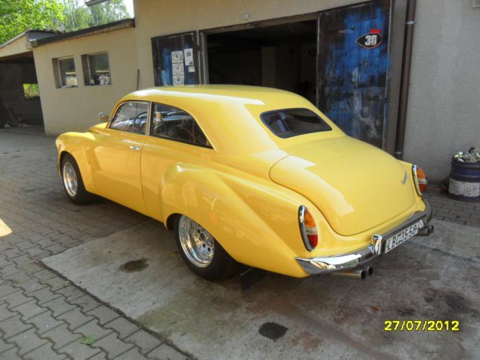

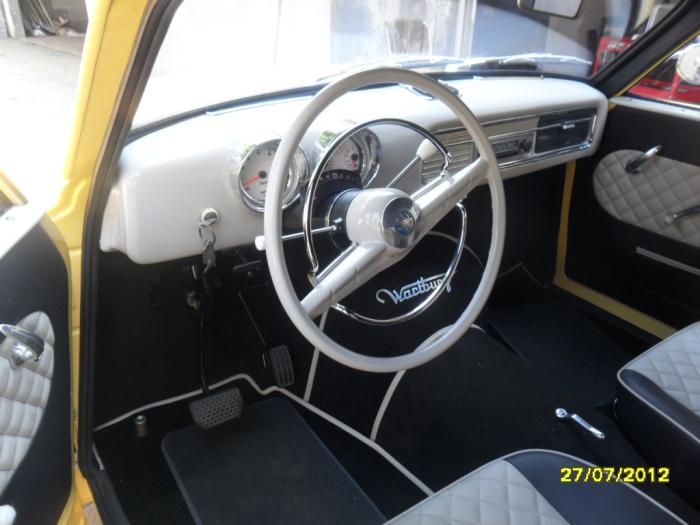

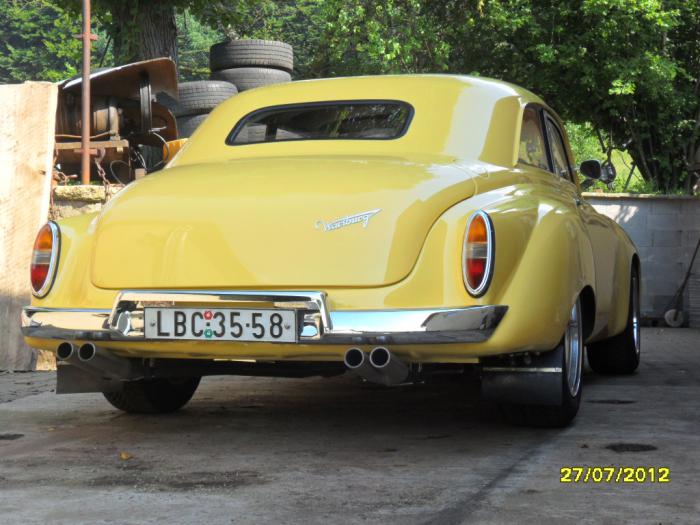

o 27.07.2012, 16:12 | fica
o 27.07.2012, 16:13 | fica
o 27.07.2012, 16:14 | fica
o 27.07.2012, 16:21 | Syrup
tak to je vazne pecka :-) Jen bych osobne nedaval tu modrou barvu na motor, ale to je uplnej detail. Palec zvedam rozhodne nahoru!
o 27.07.2012, 16:31 | fica
jak sem dám video?na facebooku je

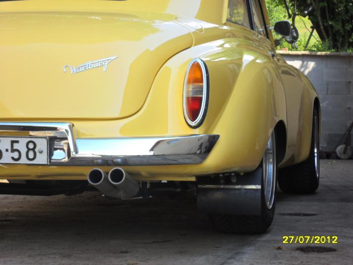

o 30.07.2012, 11:48 | Nismo.Power
porno :)
jedinou výhradu mám asi ke koncovkám vejfuku ty sou tam jak napřesdržku :) chtlo by to tam hodit něco víc USA a hlavně dobovýho takže dvě trubky a bud zahnutý lehce do silnice nebo nějak pokosit konce vůči autu...

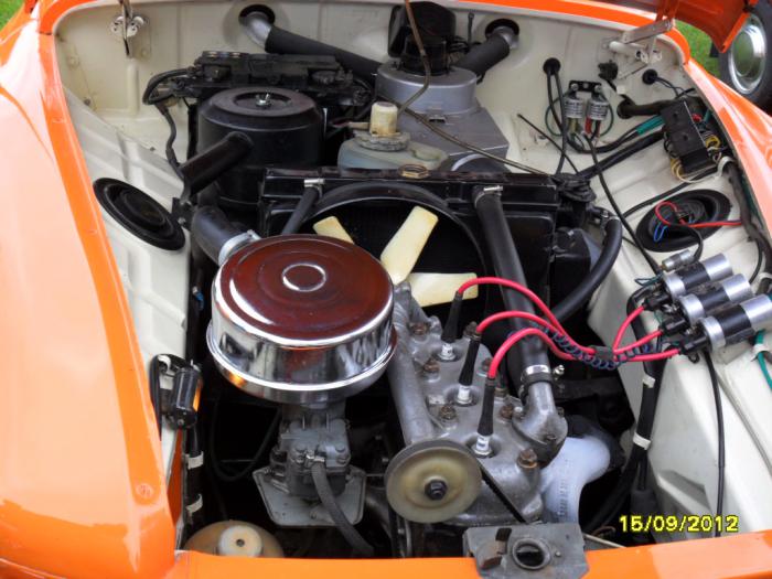

o 22.09.2012, 12:13 | fica
o 22.09.2012, 12:14 | fica
o 22.09.2012, 12:15 | fica
o 22.09.2012, 12:16 | fica
o 22.09.2012, 12:40 | Angličák
Dost dobré!
Co na to kolegové s originály říkali, nehnali tě s vidlema v rukách? :D
o 22.09.2012, 13:13 | fica
oni mě sami pozvali,trochu nechápali noo
o 22.09.2012, 19:33 | Lubak
Minulý týden jsem tě potkal tuším v sobotu v Liberci a v reálu moc dobré
o 22.09.2012, 20:30 | muSlim
Klobúk dole...
o 23.09.2012, 09:07 | SilverGhost
Musím říct, že se auto líbilo, jen škoda, že jsi nepokračoval s námi dál. Třeba jindy.
o 24.09.2012, 10:57 | Francouz
Přestavba moc pěkná, to se musí nechat, ale barva jak karoserie tak motoru za mě teda nee.

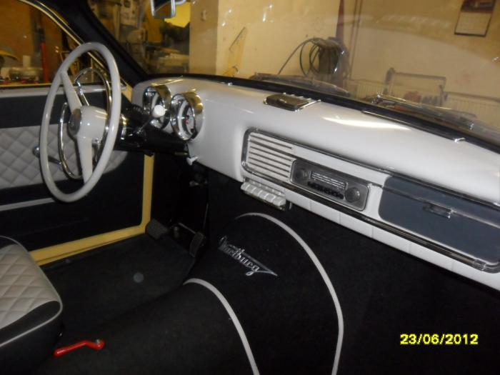

o 03.10.2012, 20:43 | xSam
Fico, předpokládám, že ta červená páka je regulátor brzdného tlaku, mohl by ses prosím podělit o nějaké zkušenosti?
Díky moc
Jinak auto je fakt absolutní bomba.
o 05.10.2012, 09:06 | Bucci
xSam: jen aby to nebylo topení (jako v MB 100/110)
o 05.10.2012, 09:45 | xSam
Bucci: pravda, může to bejt cokoli:-)
o 05.10.2012, 12:54 | schwaboid
Sytič ..... :-)
o 07.10.2012, 19:21 | fica
je to uzávěr zadních brzd,při startu mi nebrzdí zadek a tak to můžu našponovat
