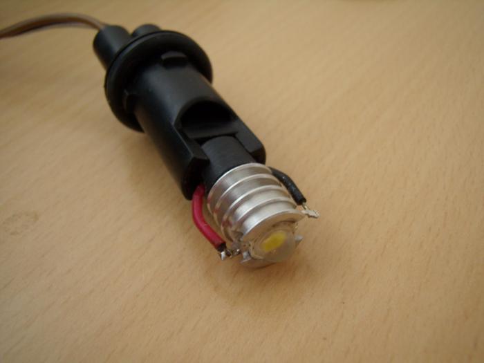

Nejlepší by bylo vyžádat si parametry svítivosti....A nějak se mi nechce věřit že by ta Cree měla 7W....to by bez pořádného chlazení podle mě dlouho nesvítila.....
Já měl kdysi 3W Cree diodu ve skútru a i tak mi asi po roce se slušnym chlazenim odešla.....
o 12.12.2011, 10:02 | assassin | Upraveno: 2011-12-12 10:05:50

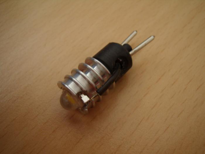

momentalne nejsilnejsi dostupna cree LEDka XML-t6 bere kolem 10W a ma kolem 600lm... ale urcite ji neuchladi ten chladic co je na fotce, takovouhle podobnou LED sem delal samodomo z nejakyho 1W luxeona a s tim chlazenim je to jen tak tak..
do ty couvacky by se dalo tech cca 3W zkousnout, bude to svitit uz docela slusne a na tu chvilku co se couva by ten chladic mohl stacit. tzn starsi CREE Q5 nebo novejsi R5...
jinak ty SMD jsou s ucinnosti na tom jeste hur, takze tam by v pripade ze to bude podobne svitit byl problem s chlazenim jeste vetsi, ale obavam se ze ty SMD zarovky svitej fakt bidne.
foto k příspěvku  od assassin
o 12.12.2011, 10:06 | assassin
