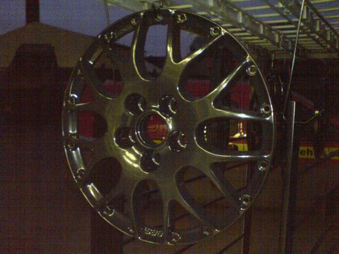

Já nakonec udělal základ komaxit, vybrousil, dotmelil a vrch mokrá barva + lak s tvrdidlem a jsem spokojen na to, že jsme to stříkali doma viz. rady od Dudu [ Link ]
a tady hotovo: [ Link ]
Není to tak těžký, hodně zdaru ;-)

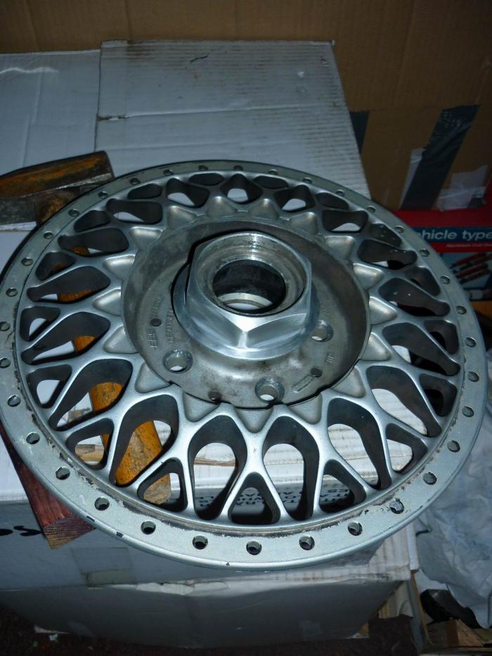

o 09.12.2011, 16:51 | TROY
takhle vypadaj ty původní středy
foto k příspěvku  od TROY

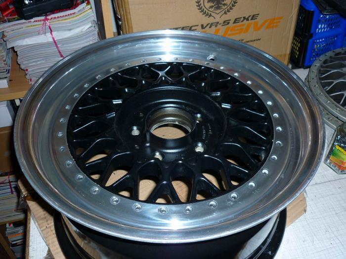

o 09.12.2011, 16:52 | TROY
A tuhle černou potřebuju do piče )
o 10.12.2011, 09:23 | Dudu_481
to vyřeší chemický odlak. Je otázkou co s tím dál, pokud to už nějaký "řezník" opískoval...

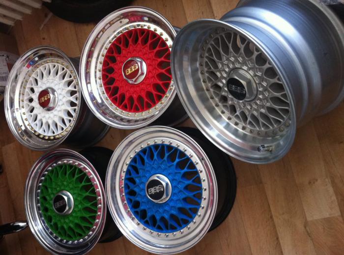

o 23.12.2011, 22:09 | Jindrs
opiskovano a nasledne zaklad a pak komaxit-hladoucky heboucky leskloucky :-D
foto k příspěvku  od Jindrs

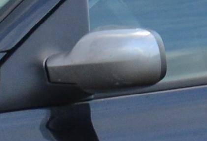

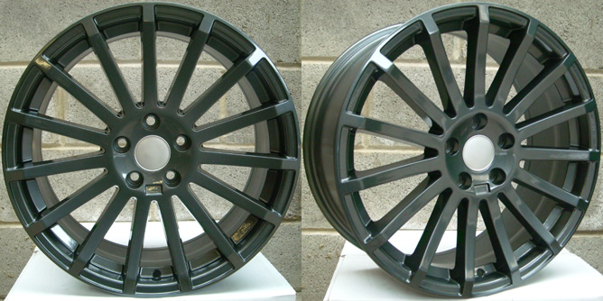

Tak potreboval bych trochu poladit kola prez zimu, Ojebat pryc starou barvu, a znova nalakovat (nebo ten komaxit). Jsou to 8x19. Barva by mela byt takova seda svetlejsi gunmetal metaliza. Otazka moje zni. Okoli olomouce ... kde a za kolik?
o 15.11.2012, 22:43 | Proffesor_W
barva ta co je na obrazku a nebo takovahle jak je na krytu zrcatka

to Proffesor_W : Cau, pokud mas zajem o prelak kol " renovaci" delší dobu se zabyvame renovaci alu kol vice info [ Link ]
o 16.11.2012, 20:46 | Proffesor_W
To si pis, co by tak kostovalo to co jsem zde napsal? Jde o kola z Ford Focusu RS II, 8x19. Odstraneni stareho laku kterej je tam spis nachcanej nez nastrikanej. A novej lak/komaxit. 4 kousky.

Proffesor_W: Orientační ceny za sadu, komaxit od 1600kč, lak od 2500kč ceny uvedeny za sadu...bližší info o cenně a barvení na [ Link ] , zde najdeš více info o nás
