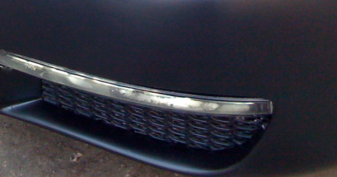

rozbilo se mi kvuli vlhkost u jedna stranu moje S6 denni sviceni....ktery jsou montovanej u moje A4 b5 Audi
je to mozna opravit...
asi jsem pouzival spatnej silikon ,kdyz jsem zaviral zkraceni denni sviceni pri motaze pred rokem ...
druha strana je ale jeste dobry...
koupil jsem uz novy ale uz neni original S6 ...jsou to moc dobry kopie..vipadaj skoro stejni..
chtel bych ale skuzit opravit den jeden kterej se mi rozbilo...
treba je u tech led jenom trosku rost na kontakti ..protoze trosku to jeste sviti...u tech Led svitidlo..
Prominte za spatna gramatiku...
doufam ze se to jda cist ups....

o 30.11.2011, 14:33 | Jajinek
Dej to do trouby na cca 40-50 stupnů,jak bude plast a silikon povolenej tak to normálně rozlep/rozdělej,vysuš/vytři do sucha a zpátky slep/zasilikonuj.
o 30.11.2011, 14:49 | ricardo
fact ))))
ted ale cumim...
to ma fungovat opravdu?
no tak to budu udelat.. stejne to mam rozbity tak za to nic nedam.
Dik za rada
o 30.11.2011, 15:04 | Jajinek
jojo,ale bacha na teplotu nebo se ti to zkroutí jak had.

prosím tě,změna,popletl sem to,je to cca 70stupňů a 4-5 min max,ideální je,když si rozehřeješ troubu na 70 a potom to do ní dáš,protože zestartu ta trouba valí naplno aby ohřála vzduch.

Jajinek jsi si jista ,ta teplota je malo...uz jsem na 130 a nic se ne hiba ve trouba...
o 23.11.2012, 07:55 | ricardo
postopne chodim na horu s teplota furt vindam to a skusim
o 23.11.2012, 14:17 | ricardo | Upraveno: 2012-11-23 14:20:48
ok otervreno, elektronik jsem vsude vicisteil ale stejni to ne finguje skoda ,tak ta cela akce na prd.
Musel jsem koupit nahradni svetlo a ten novy taky zase zkratit ve delka jako ten prvni,plus pak
silikonovat ta diru...no jo hold.Co se jda delat fuiiiiishit.
a jo od 150 stupnu se neco djeje ve trouba stim kramem..pod nic ne fungoval...ale nejvic prace udelal
