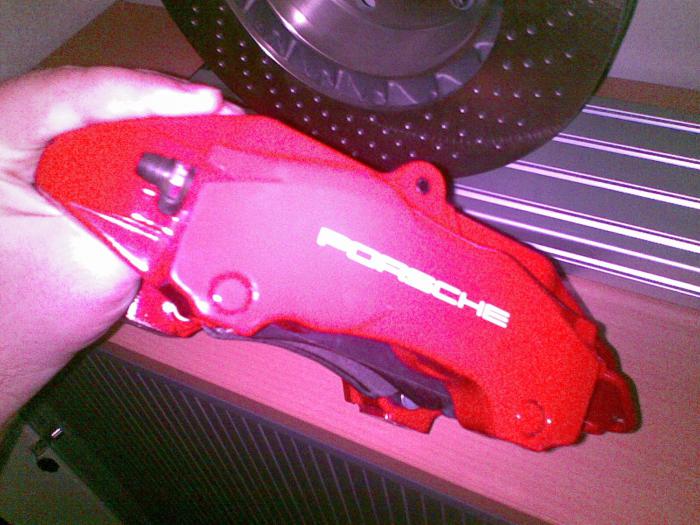

Tak jsem vcera upgrejdoval nove brzdy na pasovce. Mam za sebou cca 80km a seda si to, ale uz ted mohu rici, ze to brzdi o dosl lepe. Jen na tu moji nafoukanou 1.9 je to az az moc velkej luxus....
foto k příspěvku  od Barthez

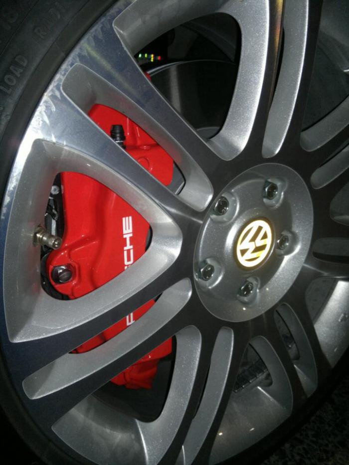

a jeste s winter kolama. skoda jen, ze musim mit min 18ky no....
o 29.11.2011, 10:18 | Lucni.konik
při plný brzdě uděláš přemet dopředu ne?
o 29.11.2011, 10:57 | Barthez
No jeste jsem to nezkousel. Ono to neni zase tak jako ze by to zastavilo na miste. Jen je proste brzdneho ucinku dostatek...

jen tak pro info, co ze mas za passata? a upravy ze rves takovehle brzdy? jakej mas prumer kotoucu? taky neco planuju tak abych byl chytrejsi..:)
o 29.11.2011, 13:45 | Barthez
Thepyroman :
Mam pasovce 3C v kombajnu. Motor 1.9ku. Brzdy maji 350mm a kazdej brzdic 6 pistku. Zadne upravy nemam. Jen standard... Prio slo o lepsi brzdny ucinek pro strejcka prihodu a vedlejsi dle me dobrej je vzhled. 18ka kolo je fakt plne brzdy...

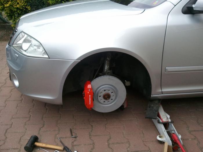

o 01.12.2011, 09:03 | Vasekkch
Stejný kotouče jezdí leon cupra, audi S3, R32, atd, atd. Zase tak horký bych to neviděl, sám je mám a že by to byl takový rozdíl nepociťuju. Dvoudílný kotouče bych na denní ježdění nechtěl ani omylem, takže moc alternativ není, max ty Formula-Z, ale ty se v tomto rozměru nedělají.

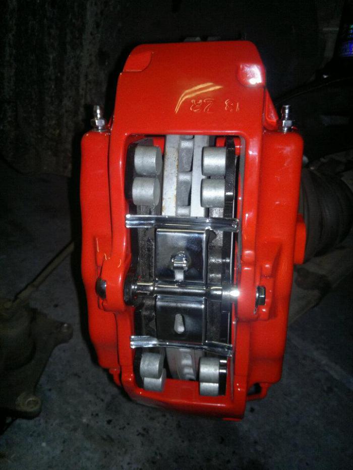

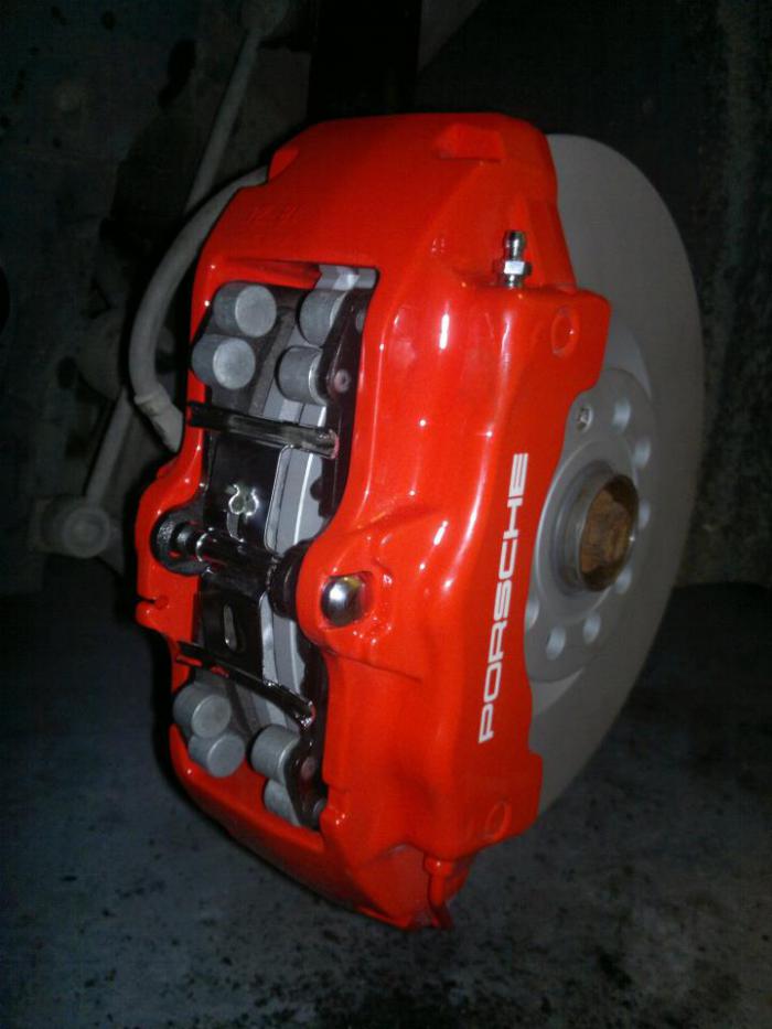

o 01.12.2011, 09:05 | Vasekkch
Podobný setup.. kotouč 345x30 VW, monoblok 4píst porsche 996, zakázkové adaptéry

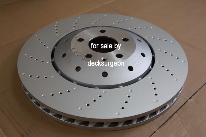

o 01.12.2011, 11:11 | Vasekkch
Klasika dvoudílný kotouč má třeba duralový střed, který je přišroubován po obvodu šroubky. které jsou utažené navolno, takže pokud je kotouč studený (jízda po městě) tak chrastí. Po zahřátí se rozepne a vymezí vůli šroubků => nedochází ke zvlnění a přestává chrastit. Tento problém se řeší různými pérky pod šroubky, ale stejně mi to moc nefungovalo.
F-Z vychází z principu Audi a VW.. podobná konstrukce je třeba na GIV R32 nebo RS6. Kotouč je se středem spojen jakoby uprostřed na pevno, ale toto spojení nebrání kotouči v roztažení

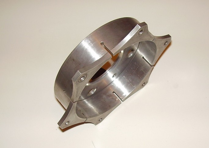

o 01.12.2011, 12:16 | Tuner#2
Vasekkch: Třeba 130LR měla kotouč na duralovém unašeči připevněný imbusama bez pérek na pevno a funguje to... Pravda unašeč byl nařezaný aby právě kotouč mohl lehce dilatovat.

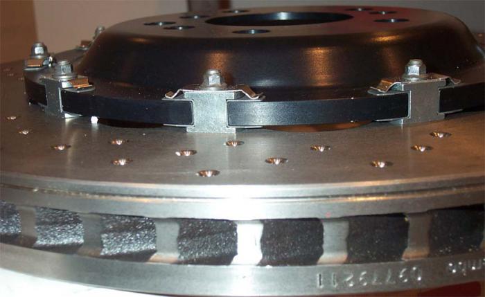

o 01.12.2011, 12:24 | Lukaash
Vim jak to funguje teoreticky (stejne jako u motorek, kde s tim problem neni), ale v praxi jsem s tim nikdy nejel ... nemuze byt hlucnost problem jen nekterych vyrobcu? Pokud vim, vule je jen v axialnim smeru a mela by byt i po zahrati. Radialni vuli bych povazoval za chybu.

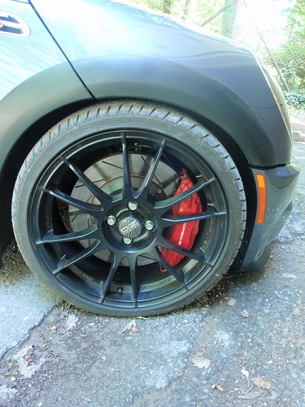

o 01.12.2011, 13:24 | holous.17
ja na svem MINI mam take upgrade porsche a nemuzu si vynachvalit... brzdi jako prase!!

Vasekkch: U plovoucích kotoučů je větší hlučnost zcela normální, ale zajímá mě proč výrobci to spojení neřeší na pevno?
Teď jsem na to koukal a ona to jezdila i Áčková Felda a fungovalo to už od dob 130L/A. Jediné co mě napadá je malá hloubka dnešních "klobouků" tam by se to dělalo obtížněji...

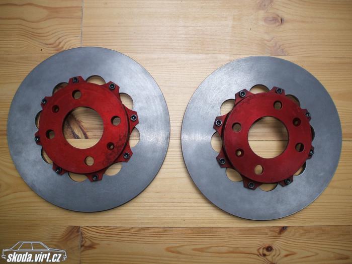

Takhle vypadá ten Áčkovej unašeč.
foto k příspěvku  od Tuner#2

o 01.12.2011, 13:42 | assassin
tuner: to cos dal na foto moc plovouci neni, to je spis lehci reseni a to zas u OEM nema moc vyznam kdyz to prinese drazsi vyrobu. ten unasec je narezenej spis aby se to nekroutilo nez pro to ze by na tom mel kotouc plavat.
u aplikaci kde na neodpruzenejch hmotach a momentu setrvacnosti rotujicich casti zalezi vic zas asi nikoho netrapi naky drnceni na dlazbe:)

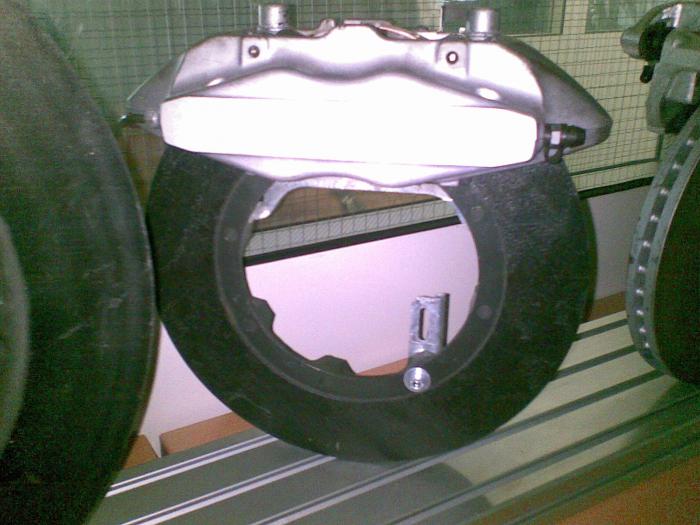

o 01.12.2011, 17:53 | Lukaash
foto k příspěvku  od Lukaash
o 01.12.2011, 18:03 | assassin | Upraveno: 2011-12-01 18:11:51
ja mel vzdy za to ze plovouci kotouc ma plavat axialne.. ale je fakt ze mam zkusenosti prevazne z motorek. v tom uchyceni na fotkach to moc neplave, spis to odstrani nejaky deformace v dusledku teplotni roztaznosti.
co sem prochazel naky fotky tak sem nasel i axialne plovouci kotouce jako na moto, ale ve vetsine pripadu je to plovouci v tom radialnim smeru, tak ted nevim :)

tak jsem jeste lehce badal a neco precetl a ta montaz ale fotka toho brembo kotouce muze mit i axialni vuli-ten kamen ma drazsku sirsi nez je unasec - pouziva se to a to z podobnyho duvodu jako u moto, ale prej staci velmi maly vule v radu desetin mm takze to z fotky jaksi videt neni - to by vysvetlovalo i to perko - potlaceni chrasteni

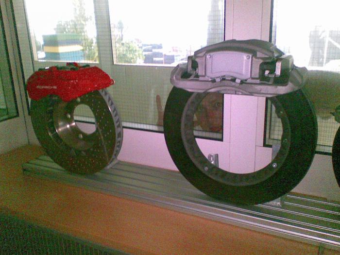

o 01.12.2011, 18:34 | Proffesor_W
par veci od tehle znacky a i jinych uz jsem v ruce mel :) jediny co mne ale opravdu dostalo byl 12-pistek or taroxu, hlavne velkosti a vahou, to je neuveritelny

Co jsem se kdysi docetl ja, tak jsou plovouci kotouce v kombinaci s pevnym trmenem kvuli potlaceni vibraci pri extremnim brzdeni, kdy se kotouc hodne zahriva a deformuje.
Jinak u te fotky, co jsem posilal, je videt mala vule v axialnim smeru mezi cepem a temi ocelovymi vlozkami (ze strany pruzin).
