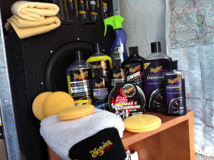

Ja jsem teda sel na zacatek do New car kitu... a supr... jak rikate lahvicky malinky ale neuveritelne me prekvapilo jak pomalu to ubejva... :-O (napr. ten gelik na gumy - ten malej na fotce je z toho kitu - tolik ubylo po cca 5ti pouzitich na 4 gumy na broukovi - kua vysoky gumy :-D )
Je to presne o tom, ze dostanes vsechno co potrebujes a kdybys to skladal z jednotlivejch dilu je to uplne nekde jinde cenove... Postupne si doplnuju co je potreba, ale narovinu i ten kit by mi (bez detaileru a lestenky) vysel tak cca na 3/4 roku... a to brouka pucuju porad... ale postupne si doplnuju veci kdyz je nejaka koruna...
a navic je to barevny :-D tohle je muj megvájrs koutek ;-)

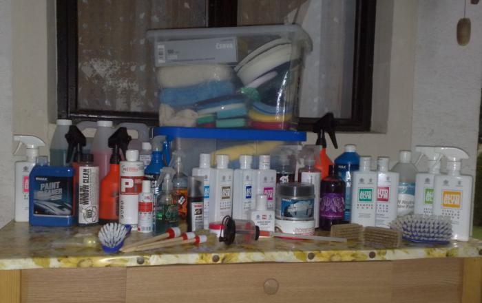

Nastejno to je no, ale jedina vec tak vstupni cenou :) Ekonomikou vazne ne... Ale na to musi kazdy prijit sam, at kazdy pouziva co vyhovuje. Ja to taky tak delam. Jedinej problem je ten, ze to pak dopada takhle :D (a to tam neni vsechno xD)
foto k příspěvku  od mr.brain

Mr.: Pekna sbirka ;-) To je Tvoje? Jak jsi spokojenej s Window Cleanem?

soray: jo jo. myslis ten od CG? redim (samozrejme destilkou) v lete 1:1 a parada, hlavne ale nesmis mit na oknech nic od Gtechniq, jinak je lepsi to vzit jen vodou a vysusit... ale na interier parada, hlavne to nedela mastny fleky (ale to je i uterkou), ted na zimu spis tak 1:0,5 a myje to pekne, ale jak rikam, na oknech gtechniq, takze to resim jen mokrym hadrem a silikonovou sterkou, zatim nebylo treba nijak docistovat
