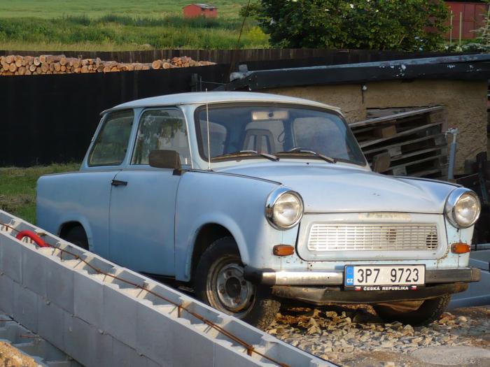

chtěl jsem to schodit ze stráně ale rozmyslel jsem si to - za pomoci tatíka (nemá co dělat je v důchodu) sem si trabíka tak nějak zrenovoval
takhle sem ho dovez

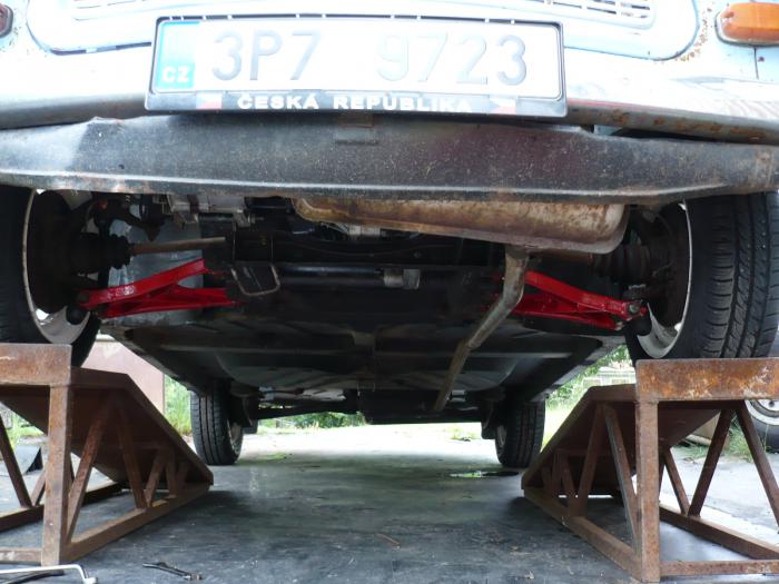

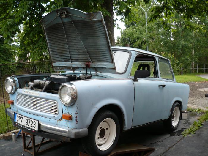

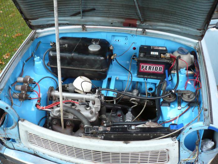

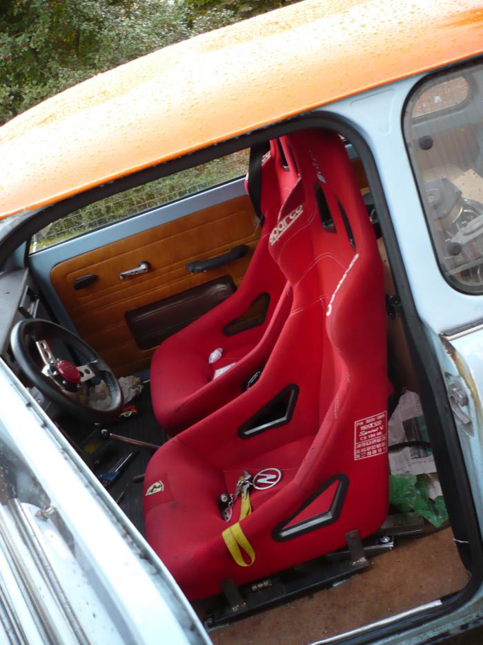

no a když se to rozpadlo tak sem vzal svoje dosavadní zkušenosti a poznatky a zase sem se po 5ti letech do toho pustil a auto trochu poladil
zadní ramena podložený a rozřízlý plus prolisovaný a o5 svařený a vyztužený aby byly odklony do negativu
přední ramena vyztužený a prodloužený do negativu co kus to 10mm
sedačky ven a z5 skořepiny Recaro
ručka vytažená a upravená pro trhání

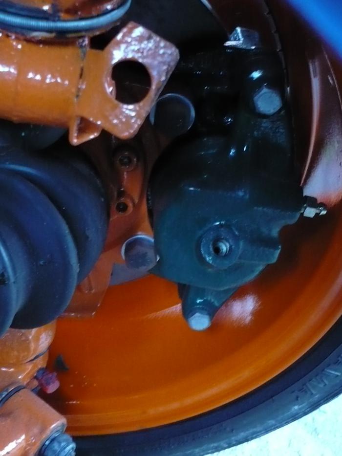

nový brzdy komplet - na zadku bubny origo 4 takt takže rozteč 4x98 (upraveno na 4x100)
předek komplet předělán na kotouče a osazen dodatečně vrtanými kotouči TRV a ferrodo desky

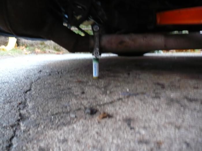

podvozek snížen vepředu o cca 10cm - zadek udělam po repasu tlumičů
nový přední tvrdý tlumiče
malej volant OBA 28cm- musim dát větší špatně se s tim rejduje

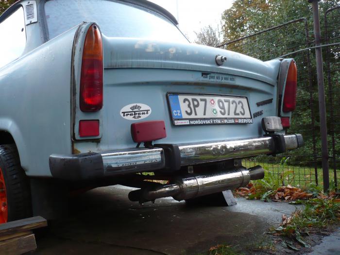

výfuk předělán na nový motor - ukončen nerezákem Burges
a teď konečně naposled
trabant prostě nejede a tak se udělala dlouhá převodovka - no a k tomu sekunduje motor
proto trabant 353
traban origo 19kW 26HP tuto cca 50-55HP
sdad to berete kluci jako tuning a nebudete mě kamenovat co otravuju...

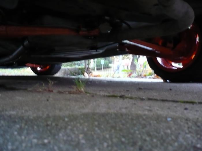

o 11.11.2011, 21:28 | Hráďa

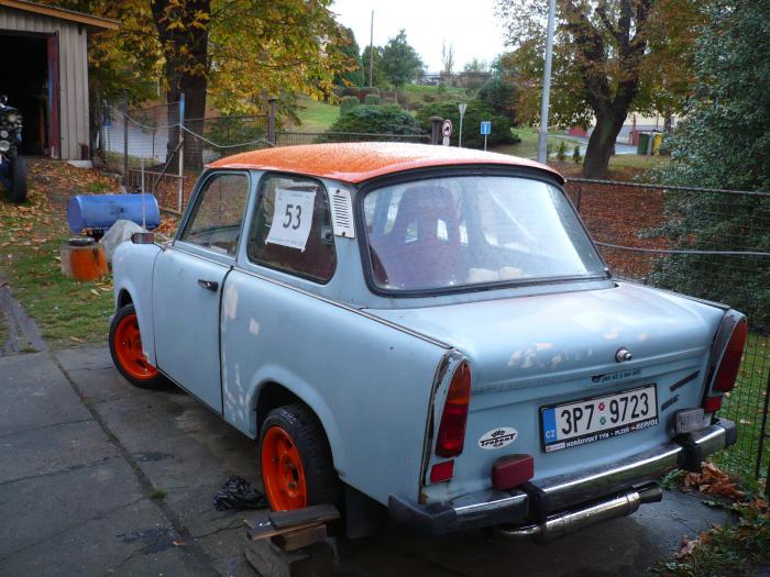

ramena před lakem - podvozek na oranžovo
foto k příspěvku  od Hráďa

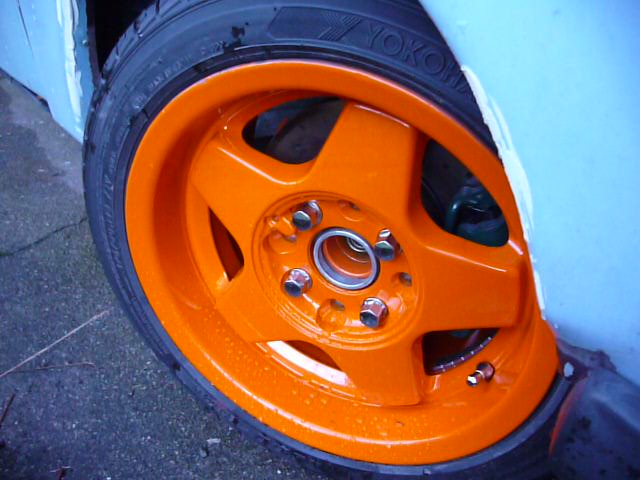

o 11.11.2011, 21:30 | Hráďa
letní kola 7Jx 13" ET 30 pneu Yokohama 175/50/13

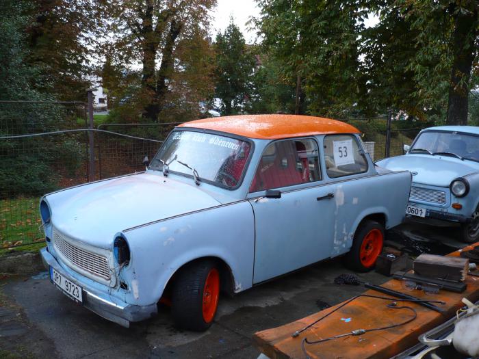

o 11.11.2011, 21:32 | deywis
takový projekty můžu :-) byl by celkovej pohled? zajímalo by mě jak to leží ;-)
o 11.11.2011, 21:34 | Lukasino
jj, dej foto celku ;o)

o 11.11.2011, 21:34 | Hráďa
dnes to jezdí - troufám si říct že to už trochu odladěný
točky cca 7000 a max rychlost ja někde kolem 170km
až po zimě odlehčim setrvák a řemenici mujdu ještě o 300 otáček nahoru - vyndam asi i muziku a naroubuju rám co mam doma připravenej bude to prostě auto na denní ježdění na nákupy atd

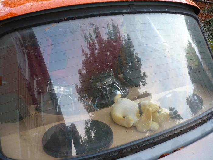

pro AHC i trocha muziky
vše jen z výroby - neni čas fotit mam to jenom v mobilu

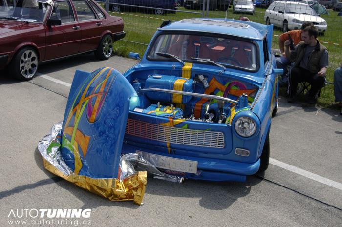

o 11.11.2011, 21:57 | Tuner#2
Hráďo za mě pecka... vypadá to dobře. Hned se mě vybavilo jedno video co jsem nedávno viděl a dlouho z něj nechápal. Maník to má tak natvrdo, že je to jak motokára a baví mě jak si tam neustále dává BMW E30 M3 jako nic. Bejt to technickej okruh bez té dlouhé roviny může se jít BMW zahrabat :-)))
o 11.11.2011, 22:31 | Kotass
Noo .. Wolfgang se s tím věru nepáře, pěkný. Jenom to řazení ho musí hrozně zdržovat řekl bych. A ten oranžovej blinkr z V3Sky co má na palubce je co ? ESP ? :-)
o 11.11.2011, 22:35 | Tuner#2 | Upraveno: 2011-11-11 22:36:04
Kotass: Woe ESP prej :-))) JJ jede pěknou kudlu a "blinkr" podle chování bych řekl že kontrolka mazání. Vždy se rozsvítí, když to má tendenci chcípnout ;-)

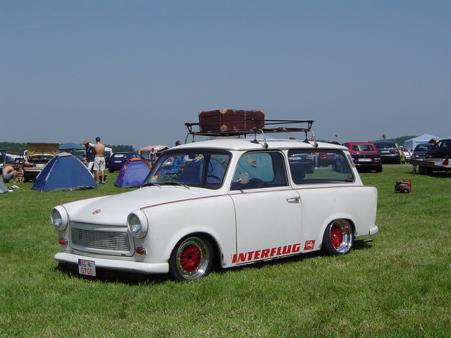

o 13.11.2011, 19:08 | bafis

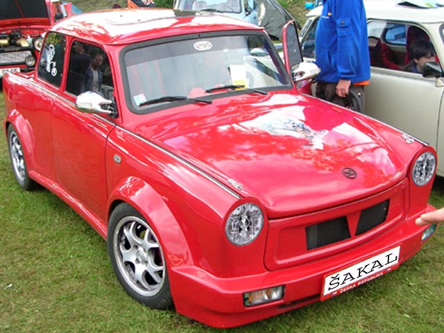

me se libil Šakal, ale prej je uz po nem...
foto k příspěvku  od bafis
o 13.11.2011, 20:17 | Hráďa
zrovna tuto auto mi moc nebere - pokud vidim trabanta tak chci slyšet 2takt a cítit spálenej olej....
tuto byl špatně vytuněnej golf - respektive posléze seat
znam to ale vlastně bylo použito jiné auto a navařeno do kastle trabanta - širší nápravy ale i dále od sebe atd...
spousta práce ale to si radši udělam polo G40 nebo punto GT
o 14.11.2011, 11:41 | kizdnoH
JJ.. Jde ti to... Je pravda, že do trabiho se dá zahučet za slušnej bambilion... :) Vím o čem mluvim... No a Šakal, to je kapitola sama pro sebe... Sám v sobě řešim do teď jestli je ho škoda nebo ne... :/

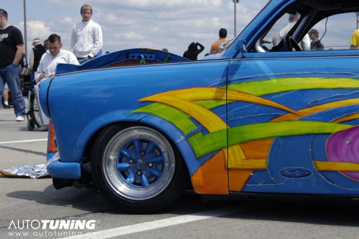

o 20.11.2011, 10:06 | MiraF | Upraveno: 2011-11-20 10:08:36
Hráďa:
...nevím,ale první fotka s bílýma kolama se mi líbila nejvíc,určitě NE skořepiny,oranž kola a rozhodně NE plast.rámeček pod RZ
...jinak dle mě Šakalův Traboš úplnej bastl a nevkus

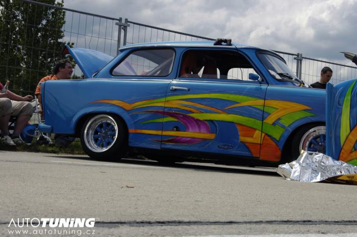

takhle bych to viděl já:
foto k příspěvku  od MiraF
o 20.11.2011, 10:12 | MiraF
...jednoduché a krásné!
o 20.11.2011, 20:14 | Hráďa
ano i tomhle stylu jsem přemýšlel ale, právě je to tu ale
už sem jednou něco podobnýho měl a to auto je nepoužitelný, jsou tak zkrácený pružiny nebo vyhamrovaný pera že to nepruží a nefunguje plus do roka ke kastle totálně rozpraskaná ve svárech...
na pohled velice hezký Ale...
