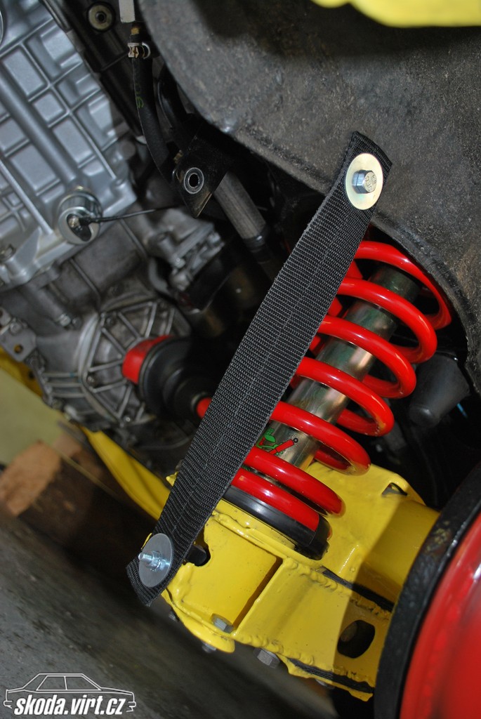

o 30.09.2011, 10:38 | Tuner#2
Kupoval jsem to v Baumaxu a dal jsem to raději dvojitě + prošití a slepení chemoprenem aby to bylo masivnější. Mají různé šířky popruhů, konce lízneš pájkou aby se to netřepilo a taktéž otvor pro šroub pájkou a je hotovo ;-)
foto k příspěvku  od Tuner#2
o 30.09.2011, 10:38 | Nismo.Power
ok takže seženu nějaký adekvátní kurty a hotovo ;-)
o 30.09.2011, 10:52 | Nismo.Power
jj to je ta fotka co jsem myslel ;-) takže to asi bude stačit takhle...

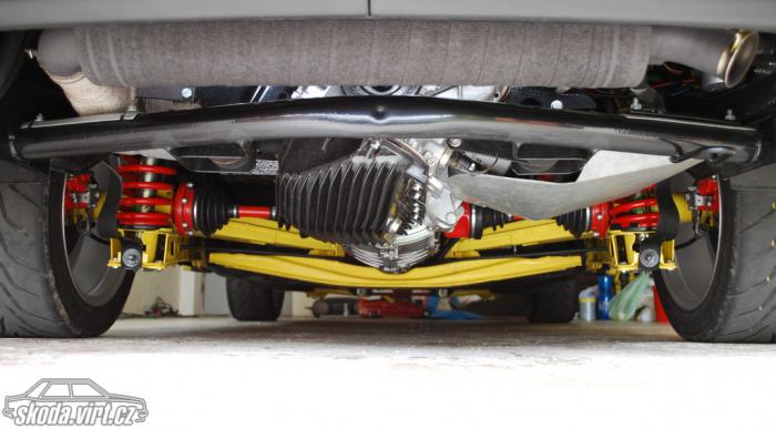

o 30.09.2011, 14:29 | Tuner#2
Když je auto na zemi tak samozřejmě to napnutý není viz. Nismo.
