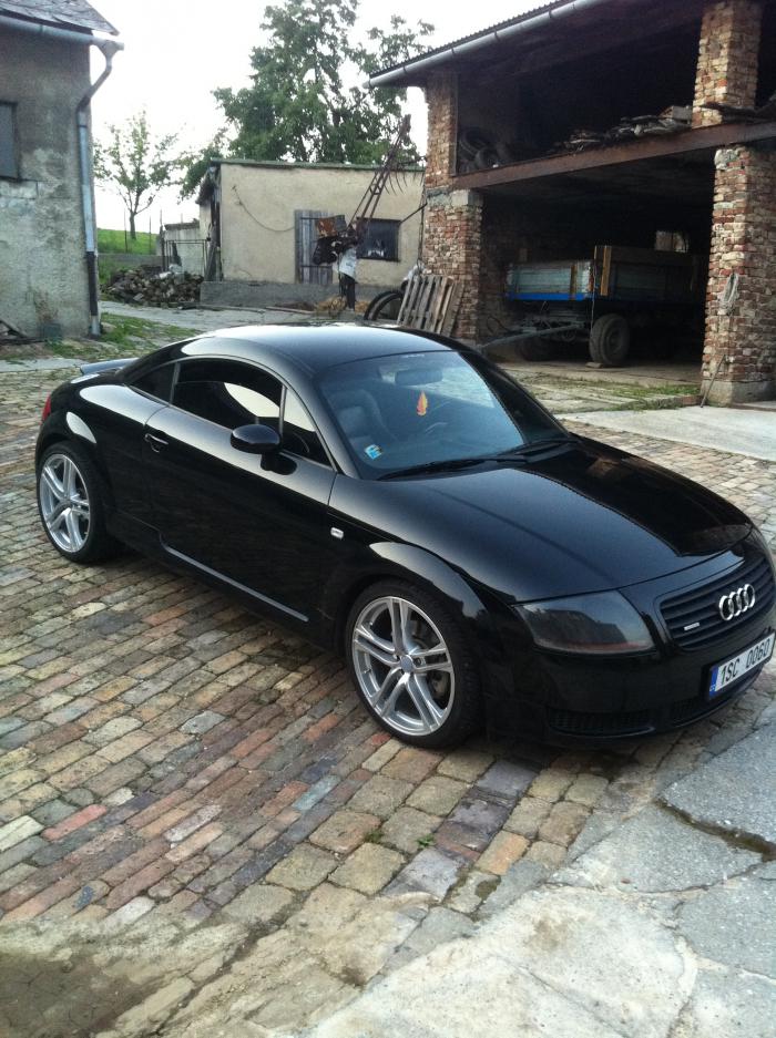

Zdravím, chci si pořídit na své TT podvozek od značky TECHNIX. Má s tím někdo zkušenost ? Nebudu jezdit jako ďábel, chci auto jen dolů a ať to něco vydrží.
Díky za jaké koliv postřehy :-)
o 08.09.2011, 18:47 | ALESS
Jo a je to na TT quatro rok 2000
foto k příspěvku  od ALESS
o 08.09.2011, 18:49 | Kamil07
Já myslím, že za ty peníze to bude spíš horší, než lepší, ale neznám ho, tak počkej na radu od někoho, kdo ho třeba měl.
o 08.09.2011, 18:52 | ALESS
Auto je teď na 19 kách a seriovém podvozku. Tudiž relativně měkké ale obludně vysoké.
