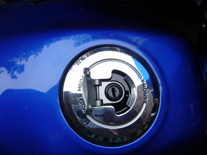

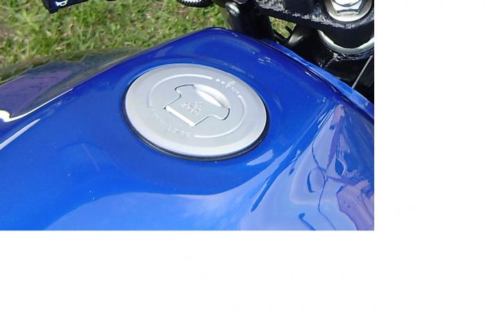

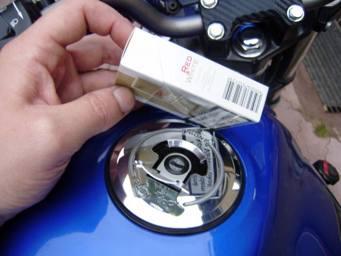

Tuning víčka nádrže na mojim mazlovi,ex-majitel měl nějakou zvláštní potřebu si do něj pod zátku vyrýt svoje nacionále:-)Tak jsem trošku zaexperimntoval.Určitě by to šlo líp,ale nejsem žádnej profík ala Kesam:-)
o 31.07.2011, 20:12 | Honcke
Před
foto k příspěvku  od Honcke
o 31.07.2011, 20:13 | Honcke
Po
o 31.07.2011, 20:14 | Honcke
Po
o 31.07.2011, 20:32 | P3RF3KT
FUJ!!!
nekuř!!!
:o))))
jinak víčko pěkný :)

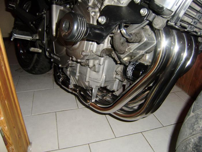

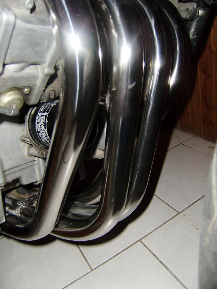

Jo a svody jsem dělal:-)
o 31.07.2011, 22:00 | Honcke
Fotku svodů PŘED nemám,ale každej si dokáže představit-tmavě hnědý,s napečenym bordelem.Nejdřív šmirgl 1000,pak pasta+vrtačka.
o 31.07.2011, 22:04 | Schejby
jakou pastu jsi používal ty? a tohle třeba na tu vrtačku vid? [ Link ]
jinak díky za radu :-)
o 31.07.2011, 22:06 | Honcke
Schejby:to asi nejlíp poradí Kesam,já nevim jakej tam máš povrch.Já to Víčko měl lakovaný co je na fotce první tak to byla barva normálně.Tak jsem To vzal šmirglem nějakym jemnym nevim 1200 +-,pak Sonax pasta na chrom+kotouč KALIKO do vrtačky,pak leštící cihlou White-Max,a pak v ruce hadřik+postříkal trochou WDčka a normálně šolichal v ruce,jelikož ten kotouč mi tam dělal furt škrábance.Pak už to je tak,že tam uděláš škrábanec skoro i suchym hadrem.Jak řikám,nejsem žádnej profik,nemůžu dávat rady:-)

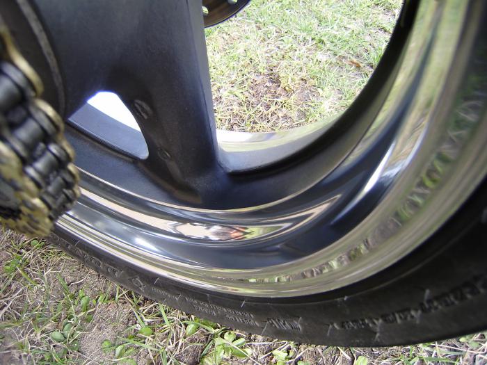

o 01.08.2011, 09:34 | Honcke
Díky,ale jak řikám-na kolech jsou takový miliškrábanečky,jde to vidět zblízka,nebo tady na 4.fotce.Foceno na makro.Nemůžu se toho zbavit:-(

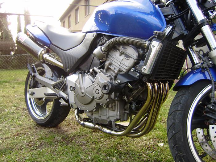

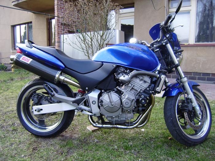

o 01.08.2011, 21:28 | PlusOne
Foto celku máš?
o 01.08.2011, 22:37 | Honcke
+1:
o 01.08.2011, 22:39 | Honcke
o 01.08.2011, 22:43 | Honcke
o 02.08.2011, 14:39 | Kesam
To tam bude furt ty micro škrábanečky.
Taky záleží na matroši takhle detailně to stejně nikdo nekoumá.

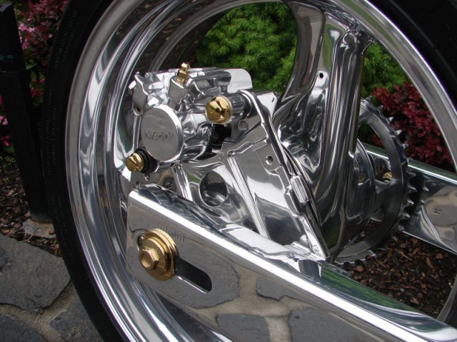

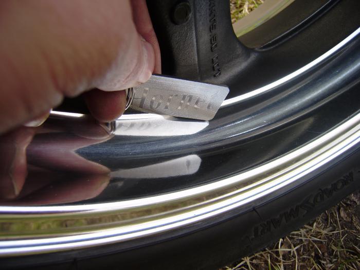

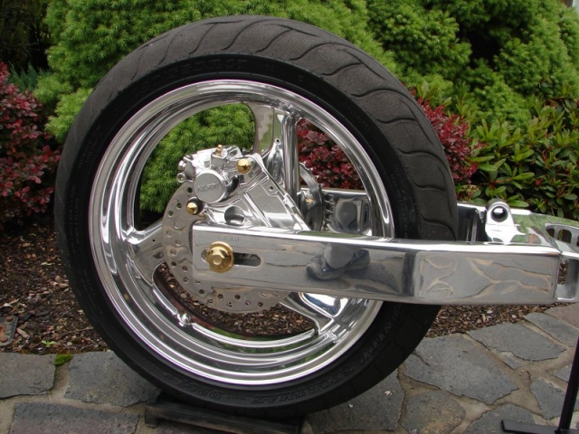

Dej tomu čas a dopadne to takto (btw. je to Hornet):
Více na www.LESTIMEKOLA.cz
foto k příspěvku  od Dudu_481
