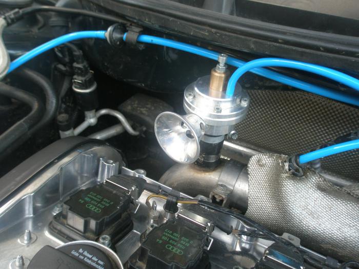

o 14.07.2011, 16:37 | jura.j
tam bych řešil místo zvuku to , aby to neskákalo do nouzáku , ale rajdlos ví a zná :o)
já mám dělaný , membránový , sice to trvalo , než sem to vychytal , ale su spokojený , za ty prachy :o)

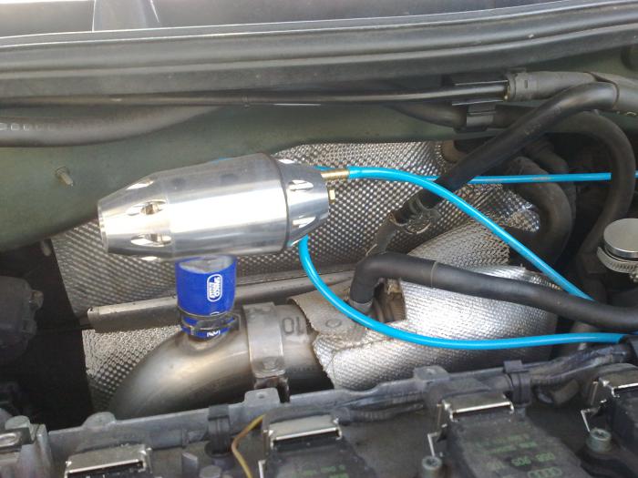

o 10.09.2011, 22:27 | Ondrero
Já jsem si vyrobil na CNC vlastní ventil na 1.8T.
Koupil jsem si kopii HKS za 3 tis a ten stál pěkně za prd.
Motor mi chcípal při volnoběhu atd...
Můj ventil je membránovej,má výstup na budík,štelování pružiny a štelování podtlaku :-)
Funguje parádně a dobře se ladí.
Akorát by to chtělo kvalitní pružinu co se jentak nevymačká a nějaký lepší materiál na membránu.
Na první zkoušky tam mám duši z kola a ta se moc vytahává.
A chtělo by to ješte do špičky vymyslet nějaký tvar na lepší zvuk.Takhle to je jak když si odfoukne Tatra :-)
