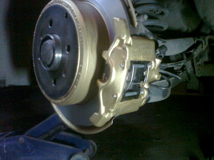

o 15.07.2011, 17:23 | Olda
prostřední zadní :D taky mám teď pár kousků na stole. Naposledy toto.. [ Link ]

o 16.07.2011, 09:18 | hifim@ni@k | Upraveno: 2011-07-16 09:19:35
Olda: pěkné. Co to je za barvu? Alkyton?

Dle mě zbytečnost kupovat nový.. Protože pokud není vyrezlý vnitřek, tak jim nic není! stačí povyměnit co jde a šup zpět na auto. A když už nový, tak jedině origo, jinak můžeš za čas dělat znova..
Pískování a komaxit samozřejmě zajistit umím taky. Sice né za kilčo (by mě zajmalo kde to takhle dělají) Ale není problém. S odvzdušněním taky není problém. Normálně to v pohodě uděláš doma a dokonce sám. a co se týče posledních třmenů, tak opravdu je to alkyton, ale nedoporučuji ho :) protože jak Ti na něj kápne brzdovka, tak sleze. Nejlepší je prostě komax.
Tyhle jsem neměl čas dávat na komax, protože putovaly na moju feldu a potřeboval jsem prostě jezdit, tak stačil jen alkyton, protože na barvu to nejezdí :) Ostatně u závodního auta je jedno jak to vypadá...

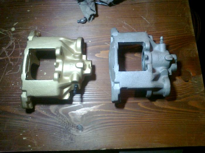

taky pridam par fotek, neni problem to udelat doma a odvzdusneni taky.. [ Link ]
o 25.01.2012, 12:45 | Lukin.xxx
jau už tu foto daval o renovaci třmenu ale většině se nelibilo proč zakladam tema o repasi :-)

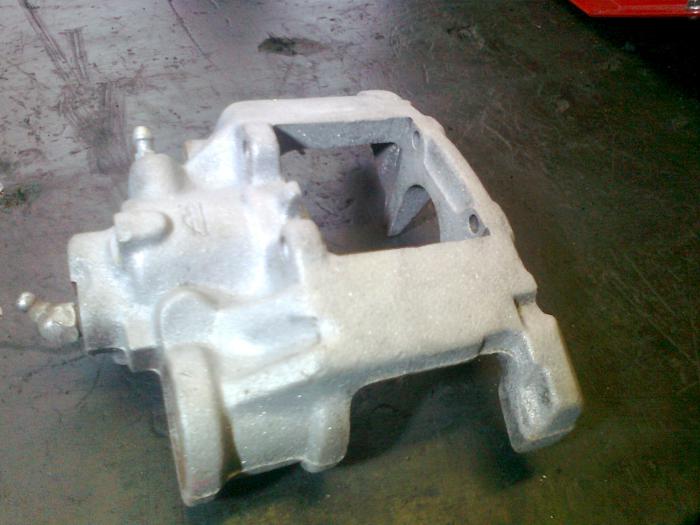

foto k příspěvku  od Lukin.xxx
odstranění rzi

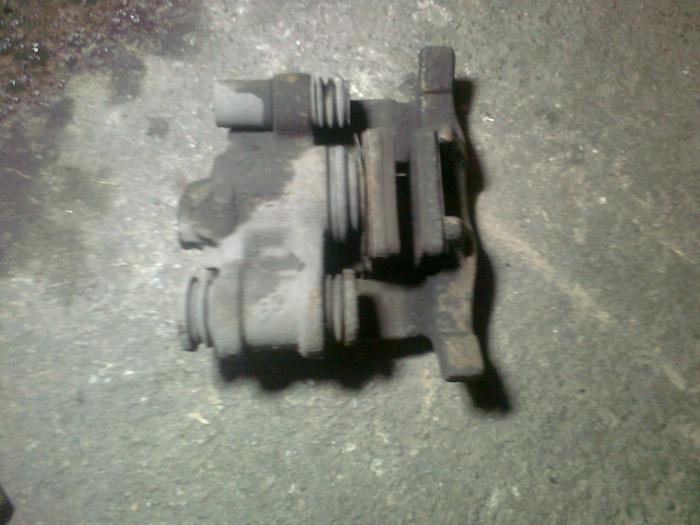

o 25.01.2012, 12:46 | Lukin.xxx
o 25.01.2012, 12:47 | Lukin.xxx
sory za kvalitu

o 25.01.2012, 12:53 | Lukin.xxx
zadni pistky koncernové se dají koupit za par kaček to nemá cenu dělat
