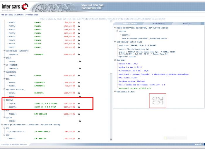

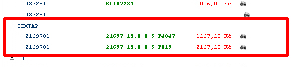

vysvětlí mi někdo jaký je mezi nimi rozdíl kromě ceny?
v popisu zboží jsou úplně stejné ...
případně jaký desky zvolit?
cca 2měsíce zpět jsem dělal go brzdičů a dával jsem nové desky a kotouče od TRW, jenže to začalo poměrně dost špinit a na světlých kolech to je dost vidět a nebaví mě je denně mýt ... navíc z jednoho kola to krásně otřu a z druhého kola to musím "doleštit" tempem, jinak ten bordel dolů nedostanu
navíc při ostřejším stylu brzda - plyn se brzdy dost rychle ohřejou a nebrzdí, ale to se mi stávalo i dřív se starými kotouči a deskami (tuším že taky textar)
foto k příspěvku  od Petura
o 31.05.2011, 10:43 | Petura
tady to snad bude vidět líp ...

Můžou mít rozdílnou směs, proto i ten rozdíl v ceně něco jako obyč Premier od Feroda versus DS řada.
Ale prášit budou všechny desky jedno jaké...
