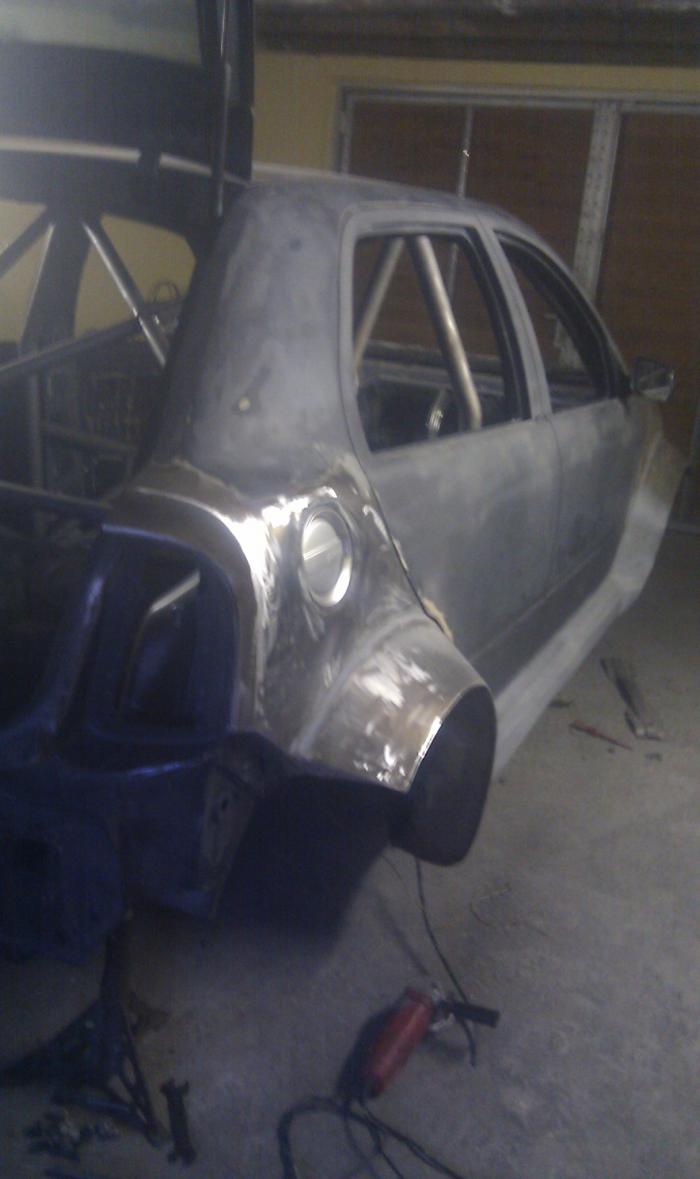

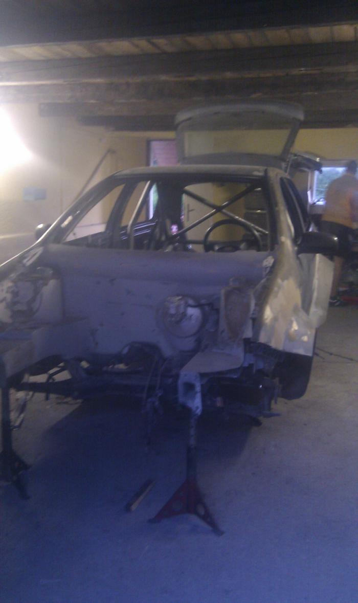

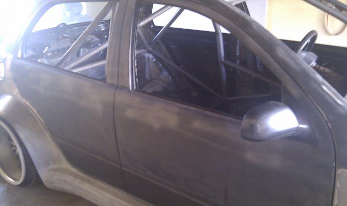

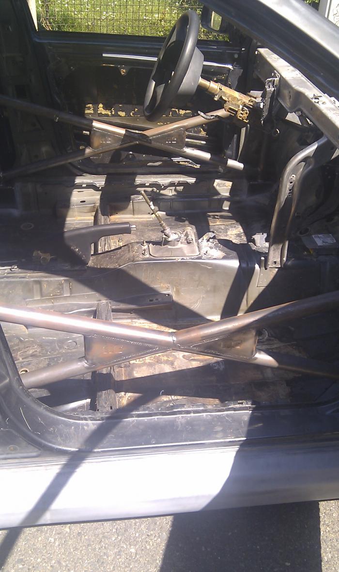

o 19.05.2011, 10:40 | manolo

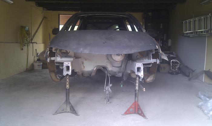

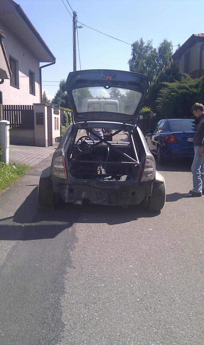

tak s panem nemcem jsem si velice dobre popovidal a dost veci k zlepseni auta poradil. Pokud bych autem nejezdil vrchy, skakal 10 metru pres horizonty, tak napravy a vse muze v klidu zustat. Mame pouze dat pevnejsi silentbloky a stabilizatory, jinak prej je fabie hodne predimenzovana, cimz me dost potesil...
jen at nezadelavam na flame. Tak ram ma 41kil, chybi kriz za sedackama aby byl podle prilohy J. Jinak vse standart. Trubky maji silu az 730kg a prej si pan nemec material vyrabi sam. Auto vcetne prevozu bylo za 7 dni hotovo. Cena velice prijemna a chovani a vystupovani taky skvele. Mohu jen doporucit. Jinak mam 21. ram v tomto roce z jeho ruk.

o 19.05.2011, 10:59 | nome
pekne chlape, sem fakt zvedavej az to bude jazdit.
Ma to standardni nadrz nebo se tam muselo davat neco mensiho ?
o 19.05.2011, 11:05 | manolo
kluci na rally i kopce nechavaji standart, takze uz i kvuli teziste atd nechavam tuhle. Jen musime urezat rezervu kvuli vyfuku.

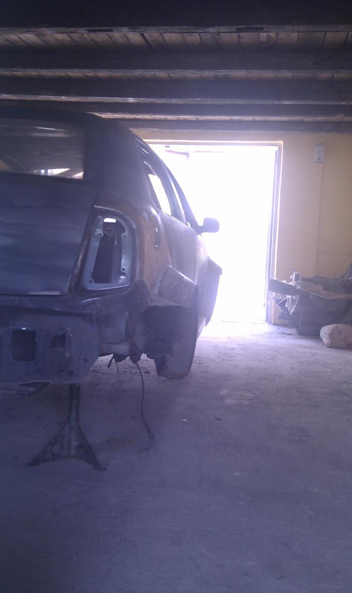

o 19.05.2011, 20:34 | manolo
Zadni naprava dole, kola dole, auto na kozach...
foto k příspěvku  od manolo
o 19.05.2011, 20:35 | manolo
Cisteni rzi
o 19.05.2011, 20:36 | manolo
O vikendu snad dam do epace. Kdyby byl nejaky pomocnik v ostrave, uvitam.
o 19.05.2011, 21:37 | Kesam
Na tomhle by mě bavilo dělat ale ostrava CCA 400km
o 19.05.2011, 22:21 | dolph
do ostravy jezdím denne . mám to cca 15km, ale na tohle bych si netroufl :)
o 19.05.2011, 22:32 | manolo
dolph: zitra budu makat od 3-4 tak se klidne stav kouknout, makat nemusis, sem rad, jak si to muzu udelat sam nebo s kolegou...
o 19.05.2011, 22:35 | manolo
lauf dole by ladik :D
takze zitra du odvest napravnice do komaxitovny, pak to osadime novyma silentblokama pevnejsima, nastelujem podvozek, fuknem kola, udelame rapatak ze spodu auta, strikneme do epoxidu a nastartujem. Pokud vse pujde jak ma, auto odjede 1.6. planovane v sede barve do lakovny a 1.8. bychom mohli zacit skladat...
drzte palce

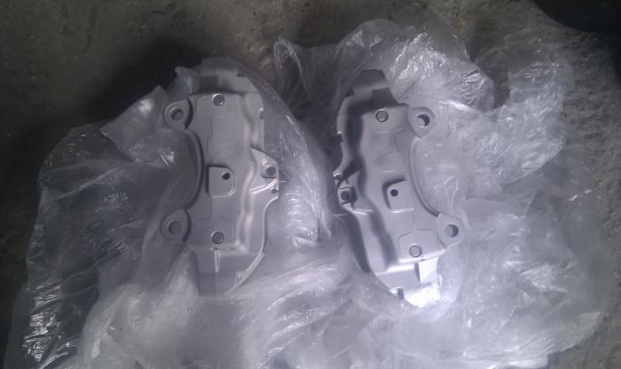

o 21.05.2011, 09:33 | manolo
o 21.05.2011, 09:34 | manolo

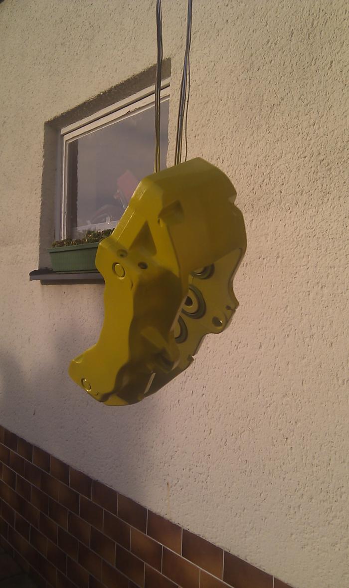

o 21.05.2011, 09:35 | manolo
Zkusiljsem zlutou. Bude to pekne, jen to dame radeji do zluteho komaxitu...tak snad v pondeli. Jinak potrebuji tehlice fabie rs kdyby nekdo mel...

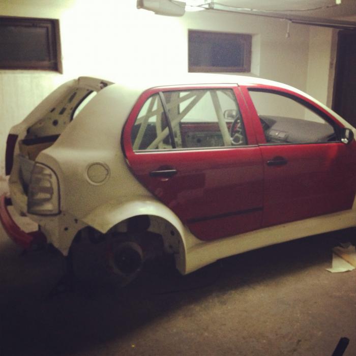

o 27.09.2013, 22:50 | manolo
o 28.09.2013, 00:23 | Kamil07
Spis dej fotku jak jsme cpali dvere z Fabie do CC, uplny jezek v kleci.

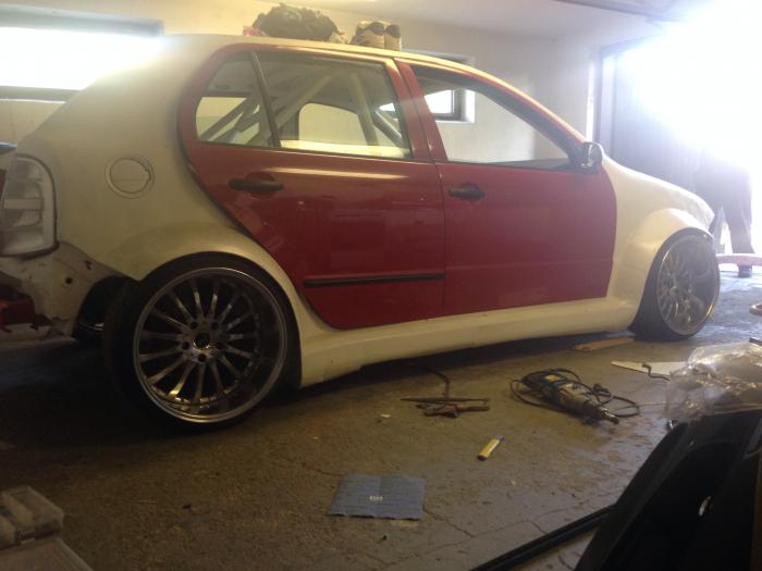

o 28.09.2013, 21:02 | manolo
