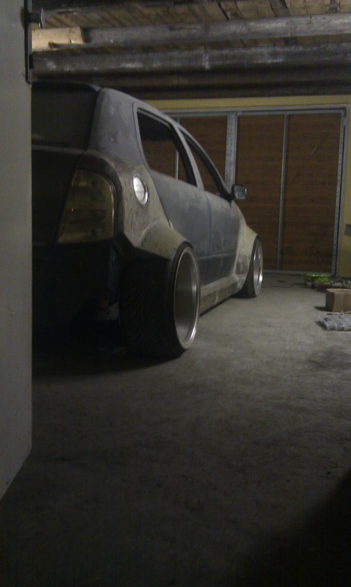

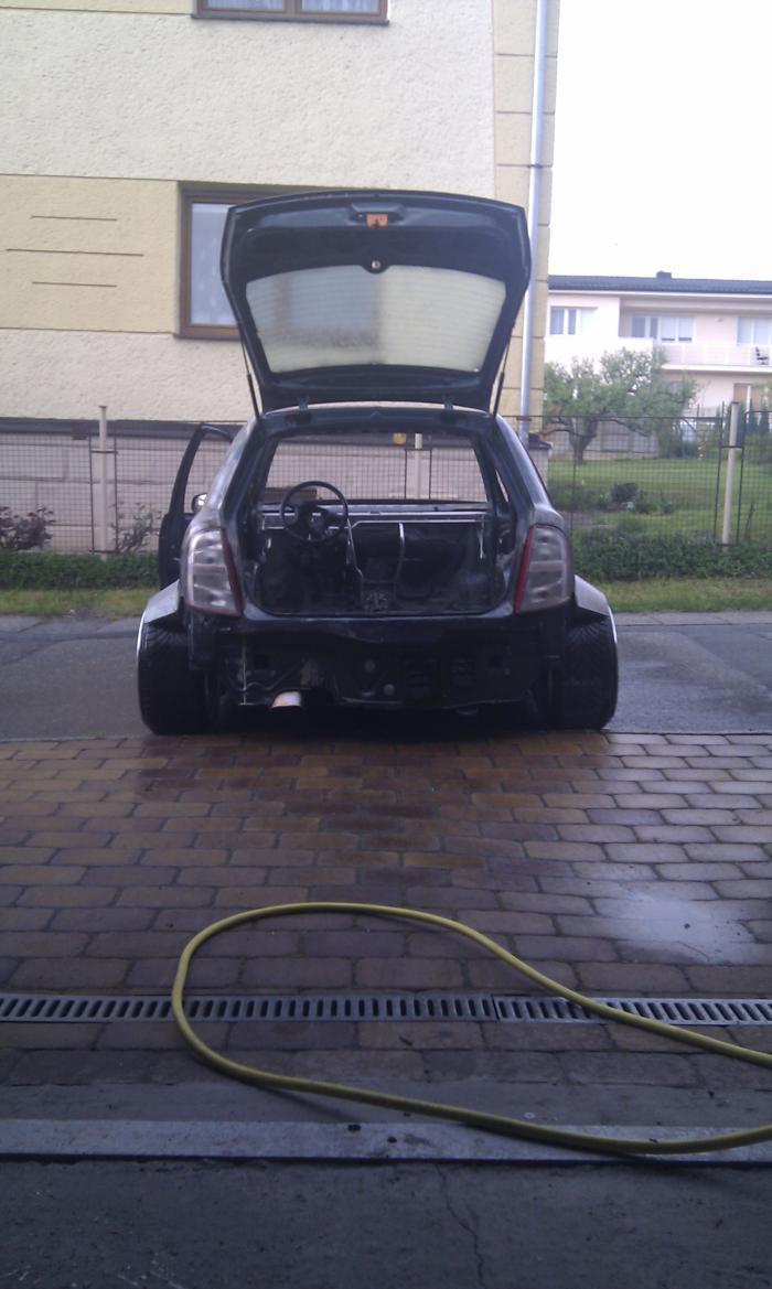

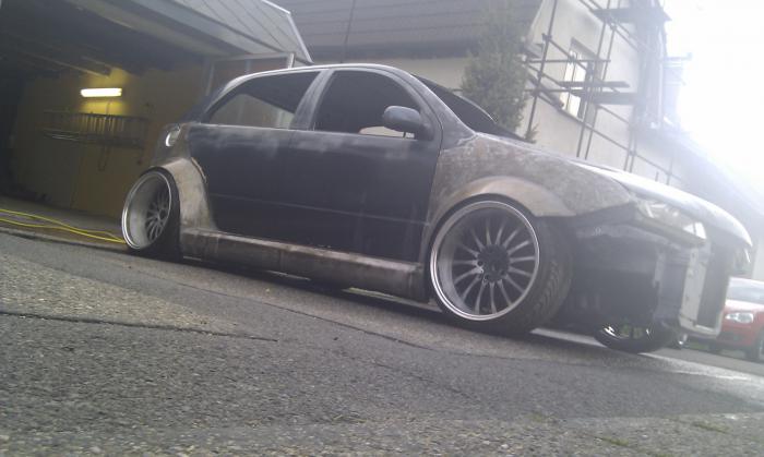

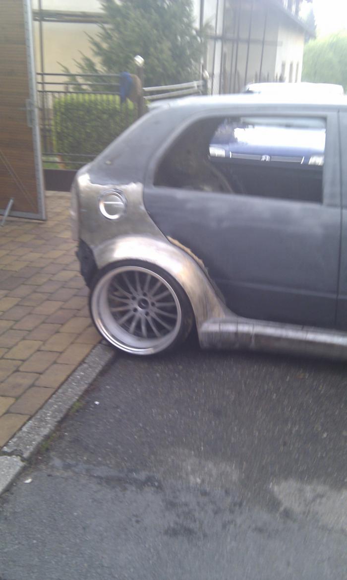

O kolik jsou kola vytažený ven? To je masakr...
o 02.05.2011, 11:34 | manolo
kolo je 10x18cm, et+55 a 6cm podlozka...guma je 225 na 30...

Osobně se mi moc nelíbí kola, která jsou vylezlá úplně mimo obrys auta. To nejen tady, to obecně. Je v tom asi dost práce a peněz, což oceňuju, mít koníčka je důležitý ;-) Když to má jezdit po ose, asi to bude potřebovat technickou...
o 02.05.2011, 12:38 | manolo
nez technickou spise resim jak tech 400 koni prenest na kola...

manolo:
400 koní je teda údaj, ze kterýho mi padla brada, ale jseš si jistej, že performance úpravy se snesou s tímhle druhem stylingu? Jde mi o tlumení, světlou výšku, profil gum, a podobně...
o 02.05.2011, 12:56 | mishan
no 400 koní úplně k ničemu, kde to chceš využít??? maximálně na brzdě a machrovat s tím na sraze na papíře, jinak absolutně k hovnu, když to ani nevyužiješ a myslím ,že sprinty s tím určitě jezdit nebudeš :-D :-D
o 02.05.2011, 13:07 | manolo | Upraveno: 2011-05-02 13:08:51
- špéra je...
- podvozek je plně stavitelný...
- áčka vznikly rozšířením a gumou

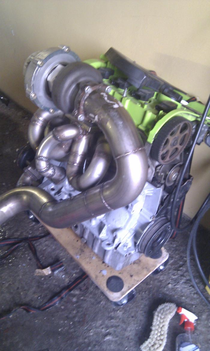

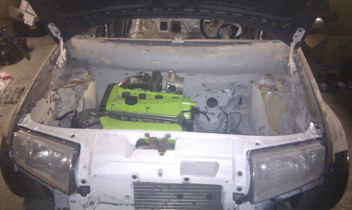

to mishan: k cemu bych to chtel vyuzit? rad bych poznal limity toho auta i toho motoru. Motor stavime s jednou firmou, ktera se venuje performance upravam. Nikdo nerika, ze to musi jezdit na onech 400koních, ale muze to jezdit treba na 330ti. Hlavně ať ten průběh a funkčnost je optimální a spolehlivý.
4x4 haldex prevodovka z S3 se mi tam nevesla, abych udelal ctyrkolku. Je treba zalaborovat...
a jezdit to bude, jeste to vyramujem at vylezu kdyz to poslu do lampy :D

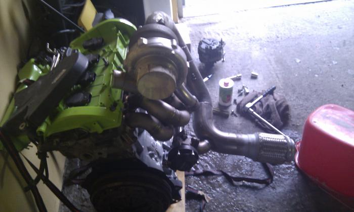

o 02.05.2011, 13:08 | Pajk
Ty sváry jsou divný, domácí výroba? :D

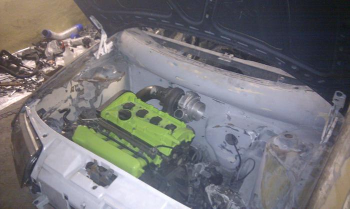

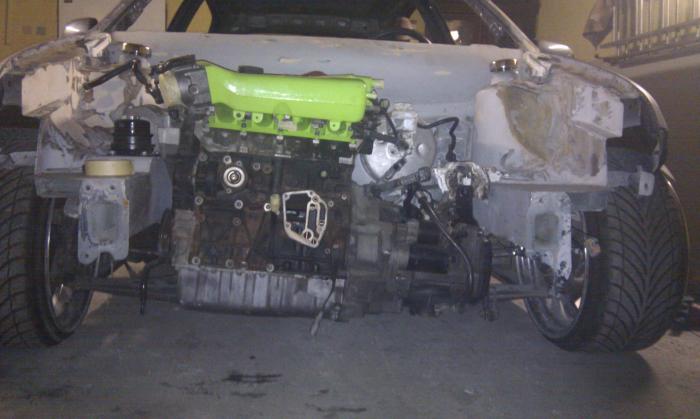

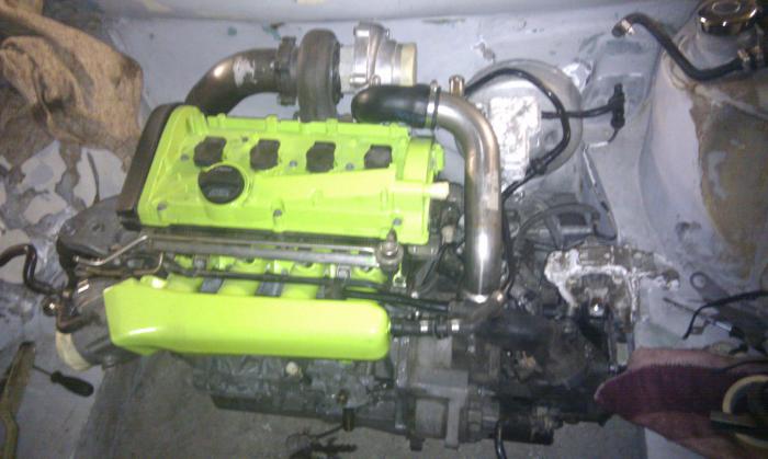

To je GT3071R že? Co je už udělaný s motorem? A co máš za vstřiky, svíčky, výfuk atd?

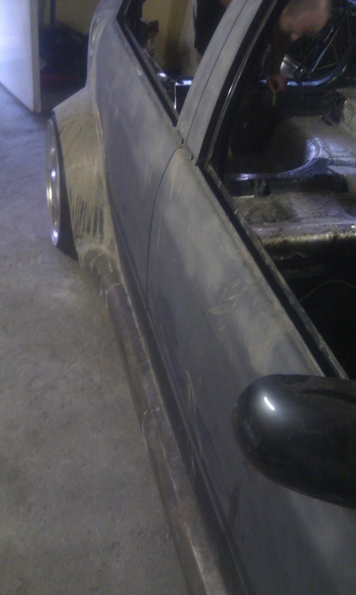

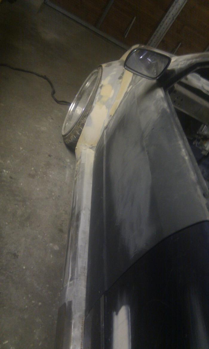

Ty kola maji limec rozsirovany, nebo je to takhle brutalni normalne :)?

to Pajk
- svody i s downpipe jsou dělané na zakázku, downpipe ma prumer 76mm
- turbo je gt3071r
- kované ojnice
- vstřiky 630ccm bosch
- pumpa walbro
- sani prestavene na 76mm prumer a velky konus
- odstraněné sání sekundárního vzduchu, egr ventil, přidán ventil na vracečku paliva
- je třeba doladit IC k tomu turbu a pár hadic
Svíčky jsme zatím neřešili. Kolega v leonu jezdi s tímhle na 410koních. žádné další úpravy nedělal. Kolega v oktavce převrtal motor na 2.0litr jinak stejné úpravy...
rád si nechám poradit, nejsem bůh a bohužel hodně věci musíme zkoušet anebo hledat po netu. Chtěl jsem sací parohy od ABD třeba ale nevejdou se mi.

Kdyby ty ojnice nebyly kované, tak se dá jezdit kolem 310 - 320 koní.

to MEDA na hrkání do práce mam CC. Stred kole je odriznutej, limec je vysunutej ven a privarenej...

Jsem si říkal, že je mi to povědomý, to je turbo od Škodíka... Jinak vstřiky jsou Siemens, né Bosch. Škoda, že už je máš, mám na je na prodej. Svíčky mám Denso Ik24 kdybys chtěl. Jako zajímavý to bude, to jo. Ale co mi říkal Škodík, když měl GT28čku při 324PS, tak to hrabalo na 4 - měl 6q převodovku. Těžko říct, co to bude dělat, v ČR budeš první s takovou Fábkou. :D

to Pajk: vstřiky jsem kupoval Bosc. Turbo je od jeho bráchy to sedí. Ted tam kuba ma tu gt30tku se stejným vybavením atd akorat to prevrtal na dvoulitr a vali to pry neskutecne. Ohledně těch svíček mi pisni na manolo@manolo.cz a zkusíme se domluvit.

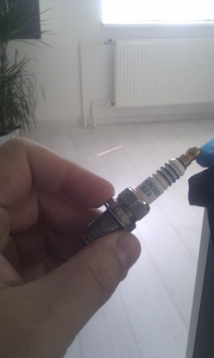

Pajk - svíčky jsme domluvili. Napiš mi co chceš za ty pumpy ať to kdyžak nabídnu kolegovi...

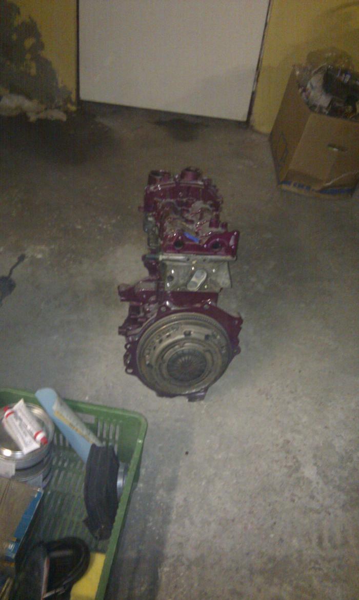

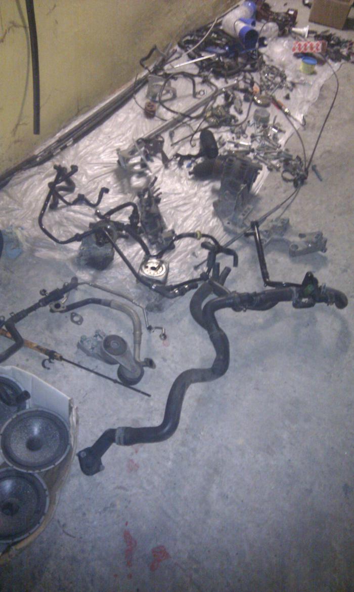

o 04.05.2011, 09:40 | manolo
původní orgán...
foto k příspěvku  od manolo
o 04.05.2011, 09:41 | manolo
včera jsme očistili, dnes natřeme...

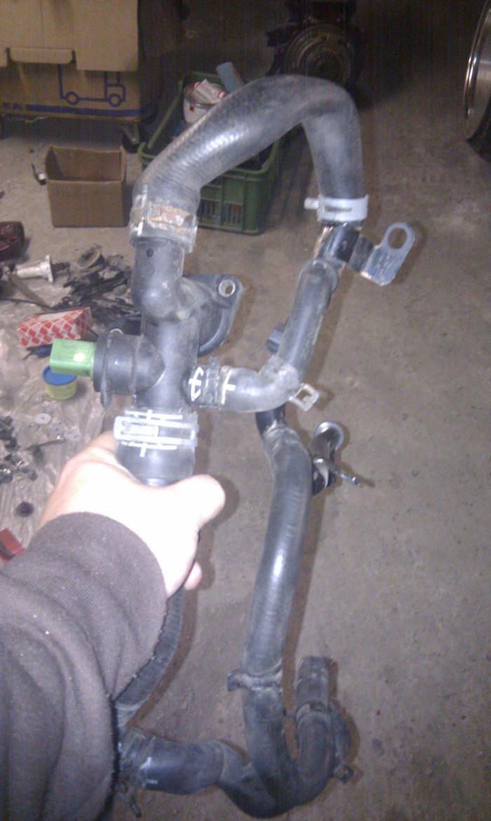

o 04.05.2011, 09:42 | manolo
nemáme topení, takže zkrácení obvodu vody...
o 04.05.2011, 09:43 | manolo
tohle snad dnes napasujem na motor :D
o 04.05.2011, 09:55 | manolo
to Pajk: děkuji

Dnes vytlak z turba k intercooleru...
To nismo, ty ramena jsou fakt slabe. Uvidime...
