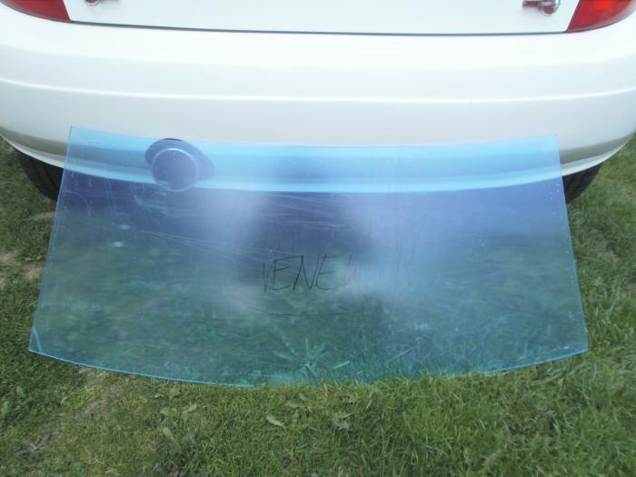

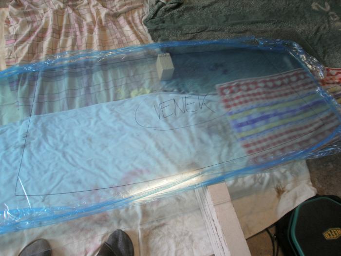

Tak jsem si sehnal plexy a akce křídlo může začít znova :-)
Dneska jsem si plexy obmaloval:
foto k příspěvku  od Pluto
o 25.04.2011, 23:06 | Pluto
Vyříznul:

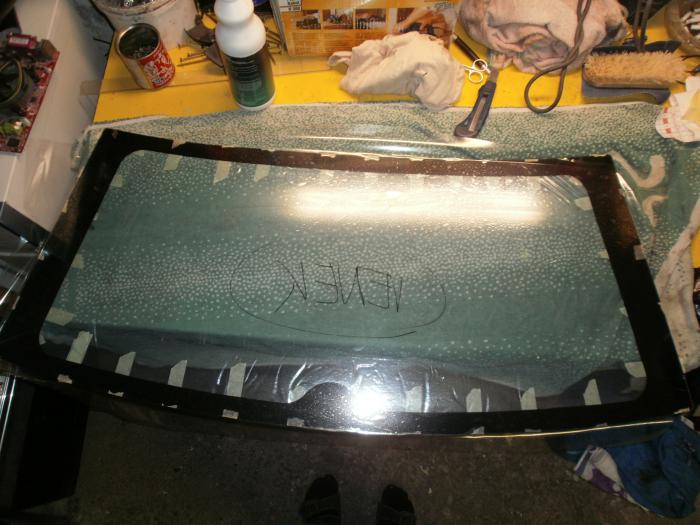

o 25.04.2011, 23:07 | Pluto
A zatím nalepil horní a spodní černý pruh:
Zítra se musím pokusit dodělat boční pruhy a polepit okno zatmavovací folií. No, a po RS srazu demontovat křídlo, vyříznout původní plexy, nalapit nové a opět namontovat křídlo. Tohle všechno ale nebudu dělat, dokud nebudu mít od Tomuli výztuhu na křídlo pod okno. Nerad bych to všechno dělal potřetí :-)

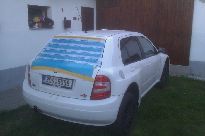

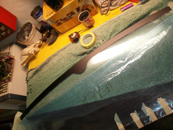

o 27.04.2011, 21:28 | Pluto
Tak boky dolepeny. Zítra snad koupím folii a provedu zatmavení...

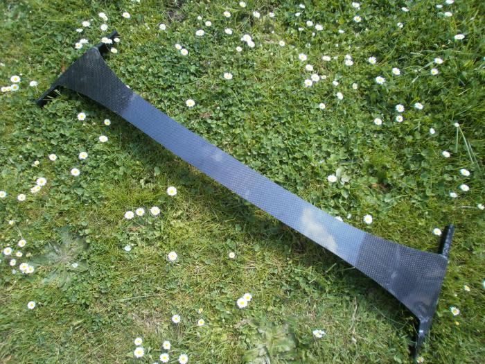

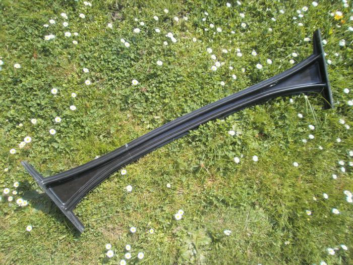

V patek jsem mluvil s Kopeckym, jestli nema vyztuhu na kridlo pod okno. Za chvilku psal, ze ano a jestli mam zajem, tak za 1000kc mi ji necha. hned jsem mu psal SMS s adresou, at ji posle. Dneska mi prisel balicek, jedu pro nej, ale co me neprekvapilo... Nechteli po me zadnou dobirku... Tak hned volam Kopeckymu, ze mockrat dekuji za vyztuhu, ale ze jsem neplatil zadnou dobirku, tak at mi da cislo uctu, ze mu to poslu a on, ze to nemam resit, ze to pro me takovy maly darecek. Timto panu Kopeckemu verejne velice dekuji... :bow-yellow:
Foto vyztuhy dodam az budu u Pc...
o 05.05.2011, 16:16 | Pluto

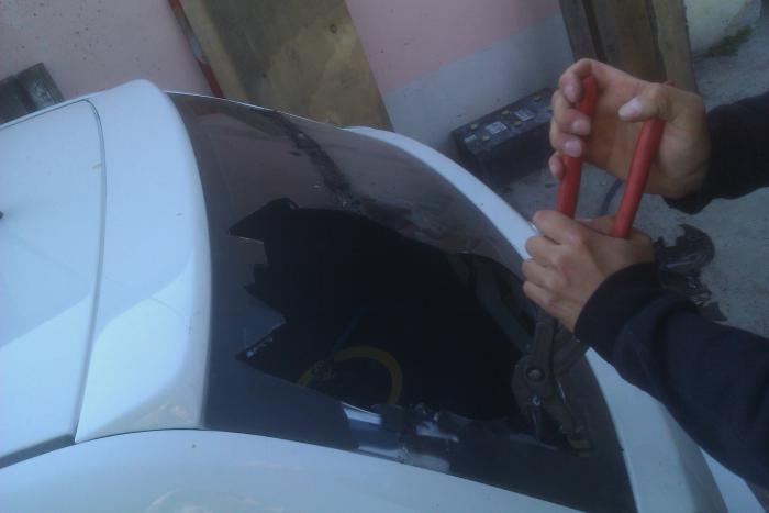

o 07.05.2011, 00:41 | Pluto

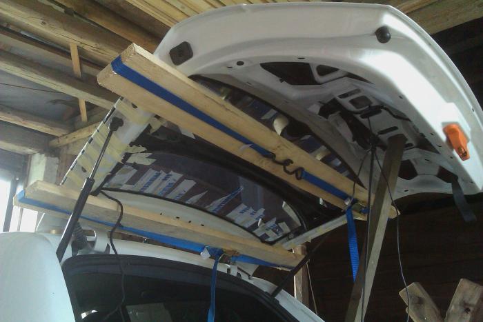

Tak operace sklo začala. Dneska šlo křídlo dolů a po něm i okno :-)

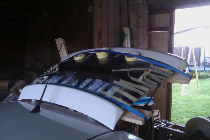

o 23.05.2011, 20:11 | Pluto
Tak operace zadního okna se zdařila :-) Zítra to sundám a snad to neupadne :-)
o 23.05.2011, 21:09 | P.E.T.R
dobrá konstrukce :)

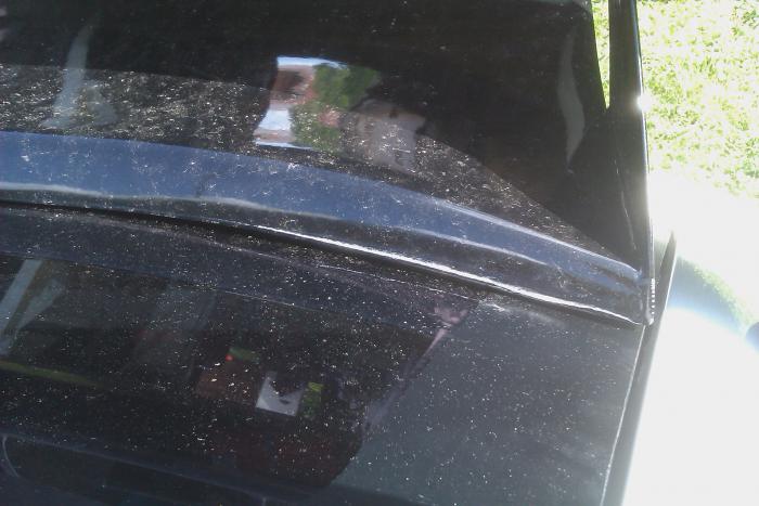

Jenže, aby toho nebylo málo, tak se zase něco podělalo. Takhle si jedu po obchvatu, nasadím 160kmh a najednou rána jak z děla. Už koukám, kde se válí křídlo po silnici, ale ono je pořád na svém místě, akorát se jaksi hýbalo... Tak si říkám, že zase povolilo okno. Vystoupím z auta, koukám a ono jaksi nevydrželo křídlo. V místě, kde je nejvíce namáhané nevydržel spoj:
Tak zase šlo dolů a už je na reklamaci, tak snad jim to nebude trvat moc dlouho...
o 18.06.2011, 20:06 | .mycTD | Upraveno: 2011-06-18 20:06:42
hele, neber to jako nejake moralizovani. chapu, ze wrc bez kridla nepostavis, ale doufam, ze si uvedomujes, ze pripadny pruser jde na tve triko, ne na vyrobce kridla, takze z tohoto pokus-omyl systemu bych mel docela strach. precejen se zarucujes za neco, do ceho nevidis.
