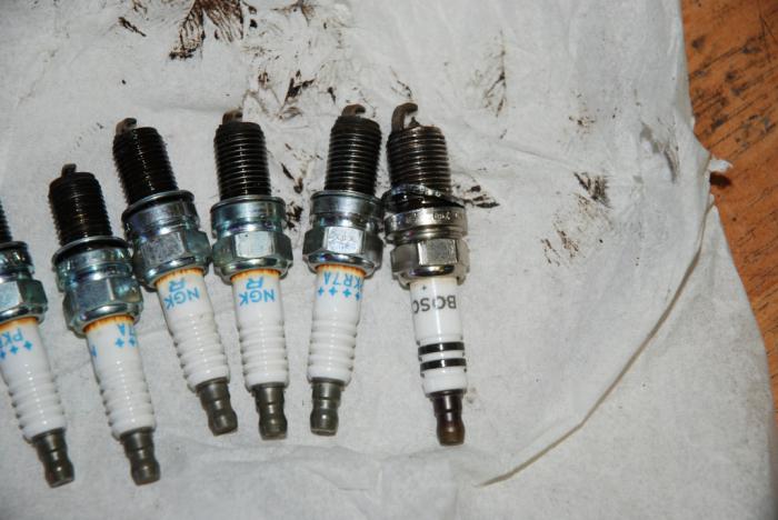

pustil jsem se od servisu a přípravu na léto a sezonu při demontáži svíček, kdy původní majitel, že je měnil na mě vybaflo tohle
jako sorry ano vidím správně 5x 12 zavit a 1x 14 závit a hlavně uplně jiný model svíčky, cívka uplně jiná no prostě prasárna
volal jsem původnímu majiteli a ten po vyslechnutí rači přestal zvedat telefony to je panečku u mě správnej přístup a postavení se k věci
u tohohle auta bych za to asi sekal ruce tohle je m3 a ne nějaká pitomá folicie
tak jsem řekl, že zjistím co a jak dál

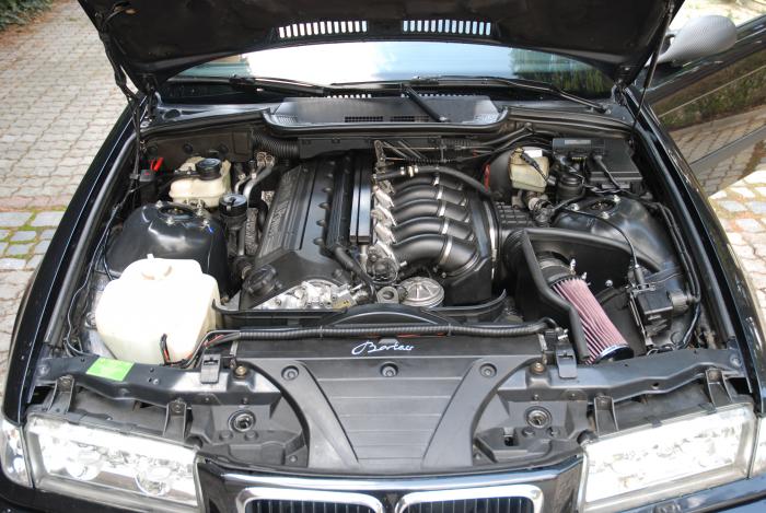

po výměně benzin filtru nechápu co s toho auta může vytec za bordel, jsem se vrhnul na pneu původní byly totálně ko takže nákup nové pneu

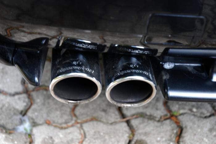

- následně malinko poladit výfuk volba byla jasná supersprint
- kn otevřené sani
- vyřešit primární problém svíčky a vrácení do originál stavu

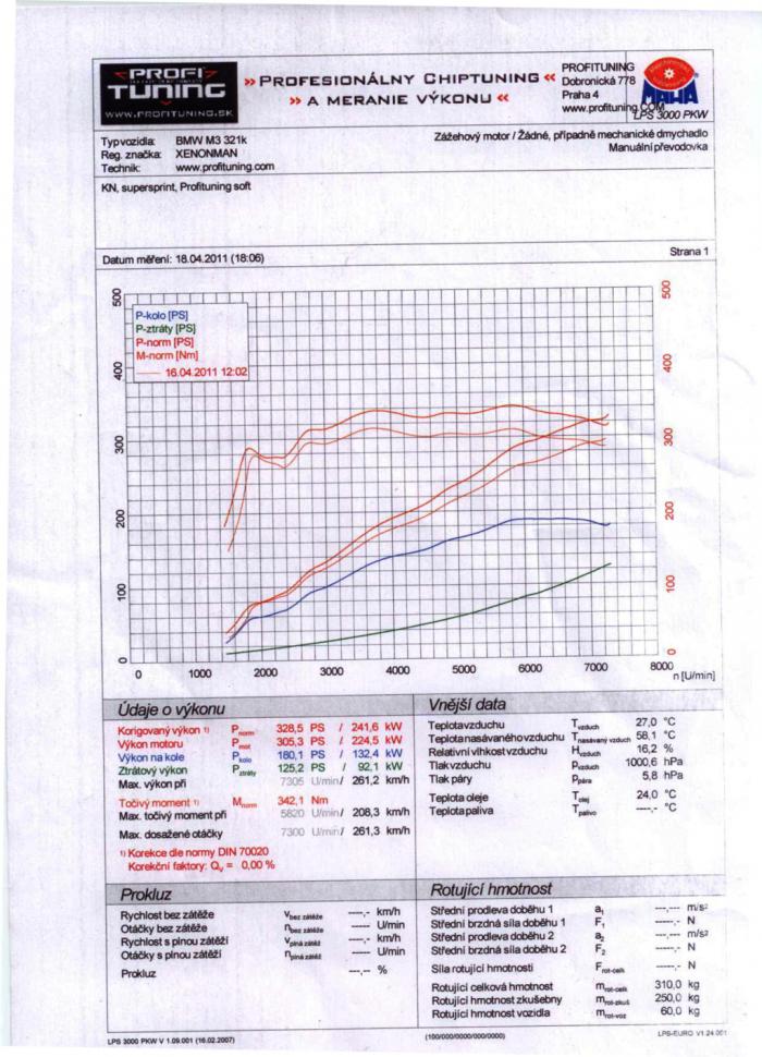

na a ten hlavní výsledek kdy se vše podařilo dotahnout do konce a ze kterého mám tu nejvetší radost (jako malej jarda) je znovu zrození koníku a pocit z jizdy, který je o poznání o dost lepší
tzn z původních 289 ps někdě doma snad i tu původní bzrdu najdu je nynějších 328,5 ps motorových samo

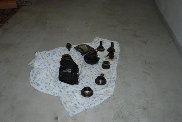

takže jsem si opatřil náhradní differáček
Tak to je super s těma koníkama, že se to takle probralo.

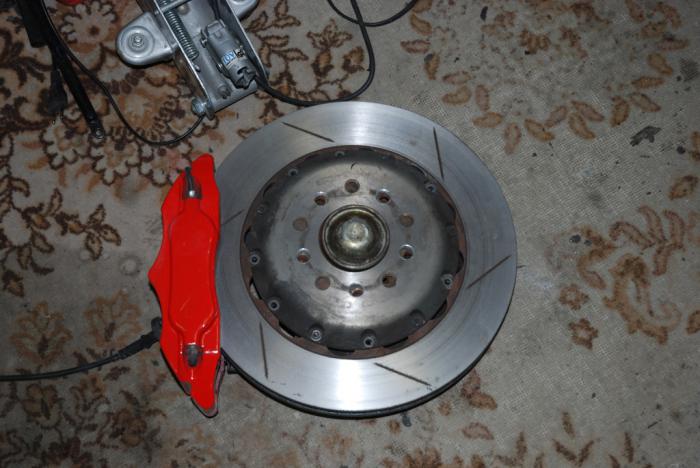

hodně velké sklamání je pro mě seriové brzdy, které prostě na tohle auto nestačí a nefungují jak maji, předek je originál BMW, takže je tu náhrada v podobě

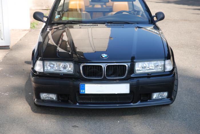

hmm, tie helly sú xenon či halogen? asi by som dal na kapotu origo znak a možno tie predné smerovky..to je už vec vkusu. inak pekné 8)
diff je originál m3, rozhodně tohle neberte jako nějaké pomlouvání, je to jen realita v jakém stavu se tady auta prodávájí, člověk do jísté míry kupuje auto a říka si já zrovna budu mít štěstí a to moje auto bude opravdu v top stavu a technicky bez komplikaci, realita je mnohdy bohužel horší

originál znak je snad už objednan tuzingové doplnky jdou pryč všechny :-), lampy jsou originál hella xenon, d2s, vč ostřikovačů a jednotky pro náklod světel takže po téhle strance jsem spokojen

diff co je na fotu je serie přesně tak, 6ti kvalt, manual, 3,23 stály převod, který bude nahrazen + se malinko poladí i jiná svornost

 aj interier super. pekná výbava :) M3 ako sa patrí. do toho motorového priestoru mi chýbajú už len tie krytky na domčeky tlmičov. č.dielu 31 31 2 227 387. cca 10-15e/kus :D

Pekny pekny! Jen ty lampy jsou fakt original? Prijdou mi jak nejaky "tuningovy" :-O

no lampy jsou 2 tabory já to chápu, jeden bude říkat tuning problém, že tohle auto je prostě starý,mnoho modelu lamp se na tohle auto nedělá z možností co jsou je tohle asi nej volba, originál staré vůbec nesvítí a hlavně s tím nic není vidět u tohohle je to super, po vyčistění lamp naistalování nových výbojek spokojenost
pokial viem, lampy síce nie sú origo ale najkvalitnejšie aftermarkety. hella je hella :) ten "tuning" look robí možno ten chrom look.

jak si řešil závit na té "jiné" svíčce ?
narval tam pět ostatních taky větších :-)
nikoliv dal jsem tam originál to co patří,sundat hlavu, nové tešnení, upravit závit proste pakárna :-)

Jinak souto celkově se mě moc nelíbí, určitě bych dal origo lampy a blinkry tohe je hnus a stejně je to fun auto a jezdí se přes dena ne v noci, kde je věší riziko úrazu pro auto. Druhá věc co mě nějak k tomu nesedí jsou kola, je to takový nějaký divný. Možná to dělá to celoleštění a nebo fotky...

s tou svíčkou je to maximální prasečina, někdou strhnul závit, ale nechtělo se mu sundavat hlavu,tak to odvrtal na větší průměr a samozřejmě to, co napadalo do válce tam tutově nechal, dobytek..

 lampy jak předek tak zadek jsou OUT ...a mlhovky už raději komentovat nebudu... takže za mě pořád stejnej tuzing a ty chromy ..to už fakt ne

pěkná práce, ale jak už bylo řečeno -lampy a kola k tomu nesedí

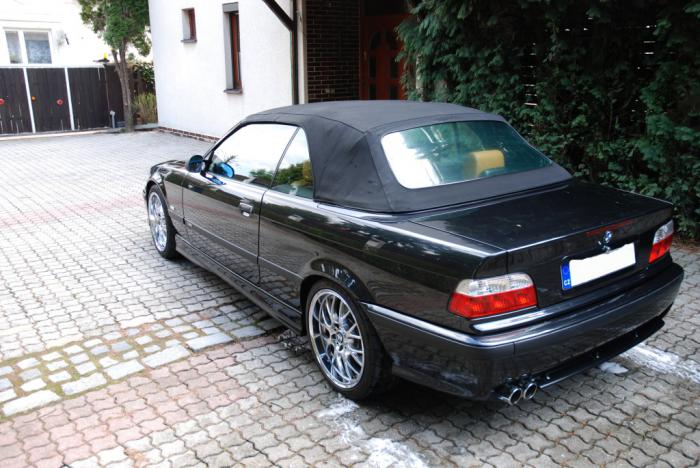

Báwo pěkný, akorát mi tam neseděj ty světla a kola... kola samo o sobě pěkný, ale nějak mě na to BMW nejdou...

na muj vkus taky ty lampy vypadaji na to auto moc "moderne", ale to je asi vec vkusu, ja bych je vratil do origo, tyhle ciry mi k tomu nepasuji. Zbytek vypada pekne, ikdyz ja bych radsi kupe nez kabrio a stavel bych z toho spis track car nez lestenku:)

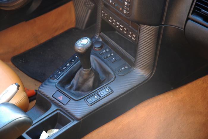

 včera po praci chvilka času tak se vyměnil středový tunel, malinko jsem se u toho zasmál pač se musela rozebrat polovina auta :-)

escudo vždyt proto jsem dával ten papír od té brzdy kde máš napsano změřen výkon 328,5 ps :-), proto vycházím z tohoto výkonu, jinak originál 321 ps
