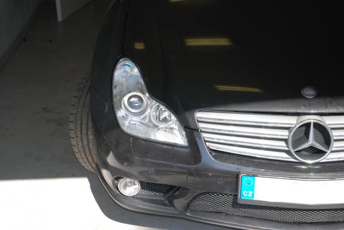

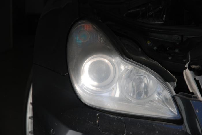

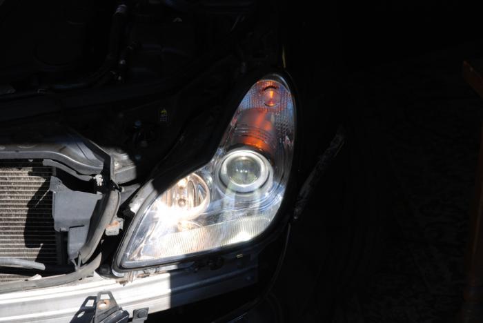

zase jedno auto pěkné auto u nás na návštěvě,
lampy maličko na vyhození oprava v mercedesu jen 75tis bez práce :-)
světla natačecí do stran

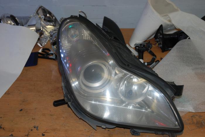

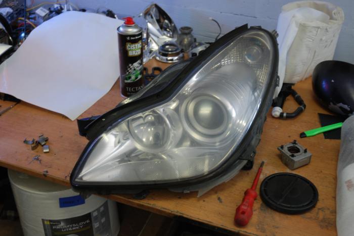

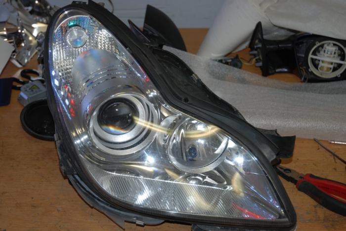

o 10.04.2011, 15:41 | xenonman
nové čočky + renovace plexi kompletní

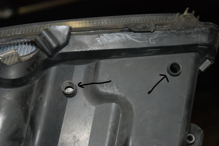

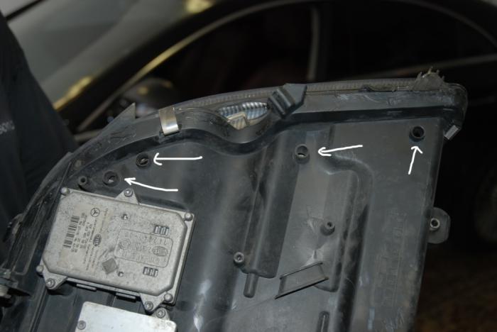

o 10.04.2011, 15:42 | xenonman
malinko mě překvapilo jak se mercedes vypořádává s vlhkostí a odvětrávání lampy, prostě tam udělat 4 diry skrz a je to :-)

mno malikno nechápu narážku na kvalitu, která za to nemůže, tohle je rok výroby 05 a pokud má auto najeto 180tis km tak je to prostě normální jev a diky tomu,že je to kvalitní tak to jde zrepasovat a udělat renovace za poměrně solidní penize oproti ceně nového dilu
o 10.04.2011, 17:26 | Tendr
Tak na 180k to světlo vypadalo ještě dobře na to že jsou tam ty díry..

Nevim no, to delaji ty xenony ze tak zezloutne? protoze na mojem aute z roku 1989 mam najeto 220t. km a puvodni svetla, a kdyz je pretru, tak vypadaji jak novy, a to je francouz. ALe samo to nejsou xenony.
o 11.04.2011, 06:57 | xenonman
do jisté míry za to podle mě mohou ty díry v lampě, jde tam díky domu mnohem více bordelu a díky tomu se to zanáší prachem

Tohle bych řekl, že není problém jenom Mercedesu....sklo světlometu se lakuje pármikrometrovou vrstvičkou laku proti degeneraci, většinou to bývá právě ten lak, který vyžloutne...
o 11.04.2011, 16:21 | Tendr
Taky myslím, že je to tím prachem, ale to musíš vědět nejlíp ty když jsi to dělal ty, jestli to byl prach a bordel nebo to bylo zežloutlý... Dát tam nějaký špunty nebo čepičky na ty otvory? By se zase mohlo mlžit co?
o 12.04.2011, 09:50 | xenonman
tak ty díry zase plní funkci, aby se to nemlžilo to, že tam líta bordel je věc jiná ...
narušené plexi nebylo ono je to taková vrstva ve smyslu laku
