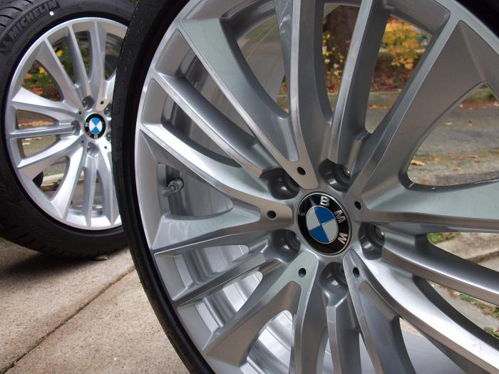

koukám, že ten můj link nějak nejede, myslel jsem tyhle
foto k příspěvku  od Luke_288

Me jede. No tyhle jsou M5 paket, coz je zase problem. Tam je predek 8" a zadek 9". Zjistil jsem, ze xD ma mit vsechny 4 kola stejny.
