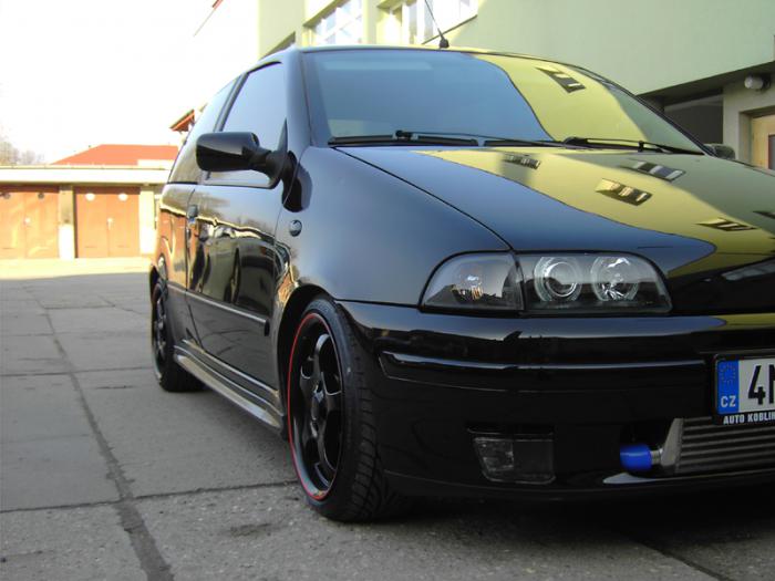

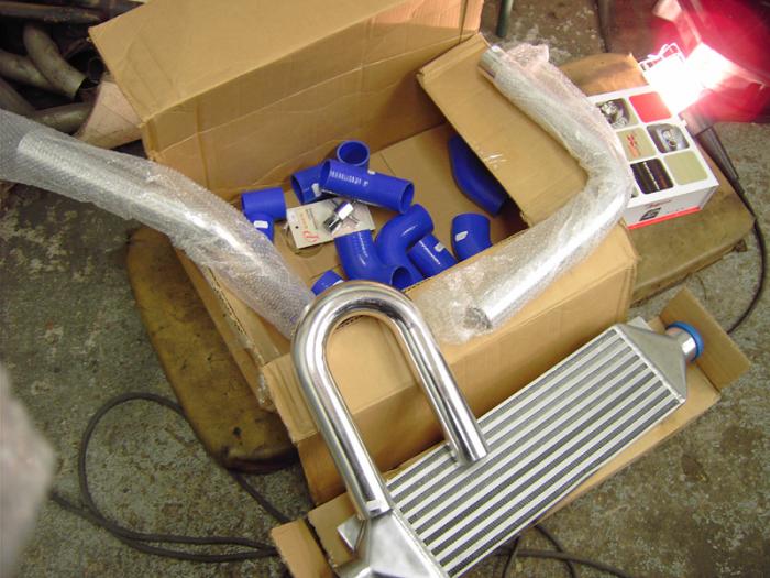

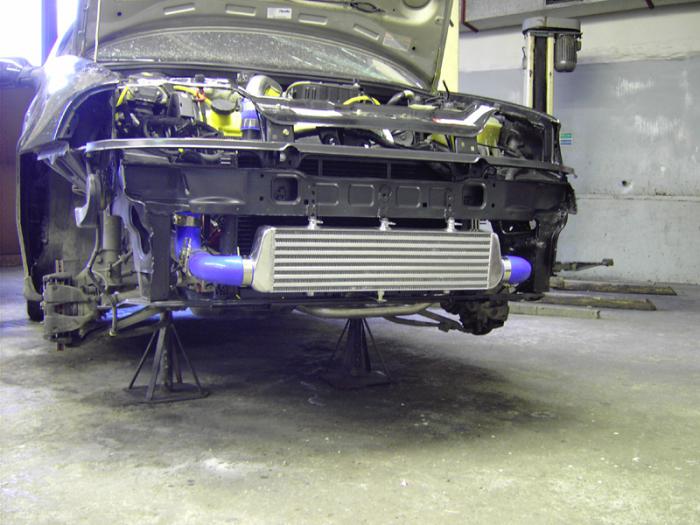

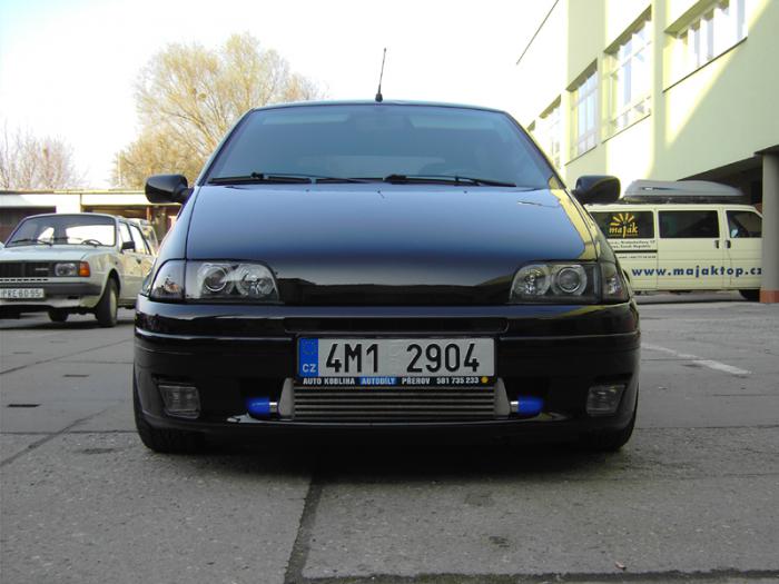

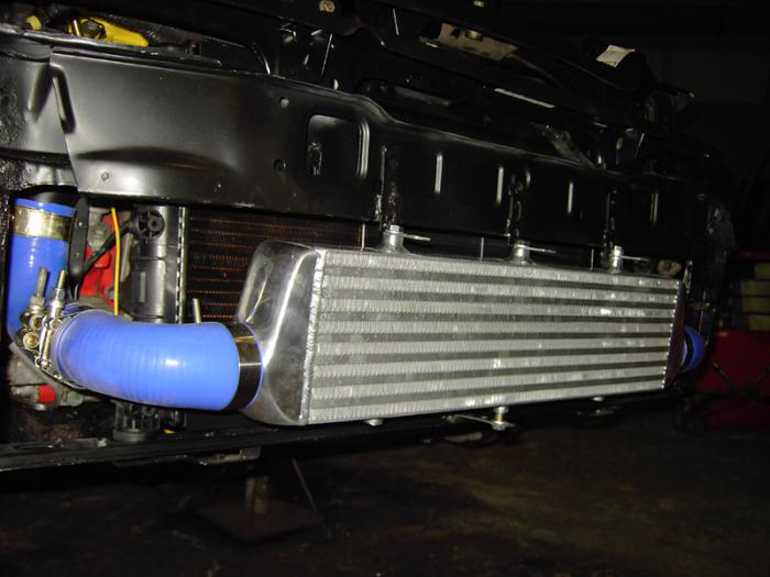

takhle jsem to kdysi řešil na svém puntu GT
foto k příspěvku  od Nevřis
o 05.04.2011, 21:21 | Nevřis
o 05.04.2011, 21:22 | Nevřis
o 05.04.2011, 21:23 | Nevřis
pokud to má tlačit, tak at to něco vydrží :)

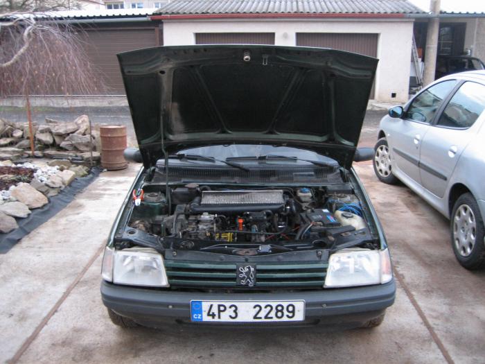

Já bych rád kapotu nechal bez díry.A jelikož je IC umístěn nad víkem ventilů,tak by se mi i zbytečně chladil motor a nedržel by si svojí teplotu.
Jako když nic nevymyslím,tak mě to stejně čeká:/....dávam foto pro představu.
foto k příspěvku  od Komba
o 06.04.2011, 08:36 | Hanes
V případě tohoto motoru budeš ještě muset vyrobit přírubu na sání, je tam totiž IC šroubovanej přímo na sací potrubí a trubku na to nenavlékneš, nebo bys musel použít sací parohy z 406ky která má už ic vepředu a trubka sání vede přez motor, asi bys mohl použít i hadice co má 406ka origińál, jen pořádně napasovat chladič někam dopředu a napojit to.
