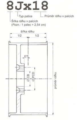

Kazdopadne... pokud ty kola sundam, nekde na vnitrni strane by ET melo byt uvedeno ne?
o 02.04.2011, 09:15 | dj.DEKL
Určitě jo
o 02.04.2011, 09:19 | Kapka (M)
tady mas vykres na pochopeni..jinak každe kolo by melo mit z vnitřní strany veškere udaje včetně ET
