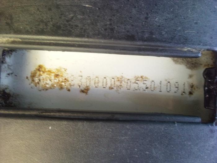

Dneska jsem byl s Ducatem na evidenčce a zjistil jsem,že začíná pěkně reznout VIN, první 2čísla už jsou skoro nečitelný.
Potřeboval bych nějakou radu, zkušenost, tip...
Nemá náhodou DUCATO rv98 VIN na kastlí víc? Tahle fotka je VINKA u spolujezdcova podběhu.
Napadlo mě, zkusit na prvních 3číslech šroubovák oškrábat bublinky a přestříkat, ale nevím jestli s tím neodstraním i tečky VIN a navíc aby při příští STK mě neposlali do pr...
Pak mě napadlo to něčím napatlat,aby se to zakonzervovalo. Zatím jsem to postříkal uvolňovačem šroubů a silikonem. Ale mám strach, že to vyrezává zespoda.
Samozřejmě vím i o možnosti si VIN vyrazit, nalepit novej plech a nebo navařit. A nebo to neřešit a podmáznout.
Vím i o možnosti legálního přidělení/naražení novýho VIN, ale co jsem se ptal člověka co tahá shnilý Samuraje a má s tím zkušenosti,tak mi ho prý nepřidělí do tý doby, než VIN nebude opravdu uplně nečitelný.
Nějaký rady?

..obdobne to ma Ford escort rv98 a bohuzel budes stim mít jeste trable.. :o(
..budes to muset resit prez fiat..a to se ti nevyplatí..

sundej ten plast co je přez, vem drátěnej kartáč a odrbej to, pak uvidíš co z čísel zustane. To co je čitelný tím nezničíš a tomu orezlýmu pomůžeš, pak vem klasickou vazelínu na ložiska, nebo jinej mazací sajrajt a namázni to přez celé číslo, tak to nech a neřeš to. tohle jeješte v pohodě, to na většině teréních aut s rámem je číslo už dávno nečitelný a musí se žádat výrobce o povolení přidělení vinu.

Hanes: díky za radu. Předpokládám zbrousit a pak nastříkat? A nebo jenom pomazat tou vazelínou?

vyfot to, zajdi na Magistrát pro žádost o alternativní vyražení VIN z důvodu nečitelnosti. Na STK (které to musí umět) ti to přerazí jinam.

vyražení nového vinu nebude potřeba, tohle je čitelný až dost, navíc třeba v německu většina policistů neví že se to v čr tak dělá a můžeš s tím mít problémy. Jen to očisti drátěným kartáčem a namaž, bude to čitelný.
Tem začátek není k přečtení proto že je tam zvedlá barva, pod tím písmena budou.
